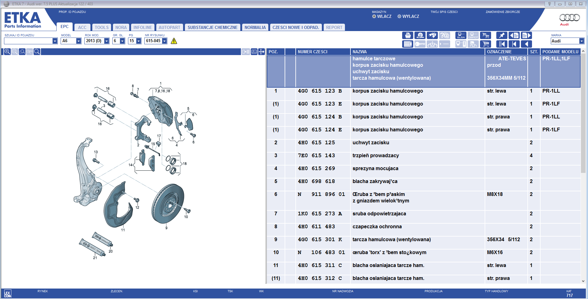

Mozesz pomoc znalezc numer tego zacisku z a6c7 ktory paasuje wraz z tarcza 356?

jarzmo zostaje stare? tylko zacisk, tarcza, klocki i dziala? :)
wejdzie to w felge z 18' z ET35?
edit: zastanawia mnie roznica dla PR-1LL i PR-1LF... czym sie roznia te modele? ktory musialbym kupic do B8? czy to ma cos wspolnego z kodowaniem ABSu po zmianie wielkosc taczy z 320 na 356?
Edytowane przez st4yKool
Z tego co napisales , to nie trzeba zmieniac nic aby zrobic z 320 -- 345 a to jest nie mozliwe.
nic takiego nie napisalem. napisalem wyraznie ze zewnetrzna czesc zacisku jest taka sama. wewnetrzna czesc odgrywa role jarzma i trzeba ja zmienic (no i oczywiscie tarcza)

Ktoś wie od czego jest zacisk przód 8R0 615 106 BE oraz czym różni się BE a końcówka BM ?
Chodzi mi o coś takiego

Ok Dev :) a orientujesz się może czym różni się ten zacisk od tego z końcówką 107 i 108 bo według etki takie mi do Q5 wychodzą a 105 i 106 nie ma a wyglądają identycznie. Tylko są też różne końcówki BK BE BM wiesz co mogą oznaczać ?
320 & 345 mm
To dziwne bo wszystkie i 105 106 107 108 są pod 345mm 4 tłoki
może w róznych fabrykach robione

Chciałem sprawdzić różnice wg ETKA, bo w tym wątku są wklejone jedynie screen'y do większych tarcz niż 314mm. Moja ETKA pokazuje inne rysunki dla 314mm (1LT, 1LY) i 320mm (1LA), ale już numery części wydają się być dziwnie identyczne, np. zacisk dla obu wersji 8K0 615 123 (choć różnią się literą na końcu, odpowiednio C, lub B). Inne numery są jedynie dla jarzma (3C0615125 i 4K0615125), ale już te same dla blach i klocków, więc nieco zgłupiałem. Czy ktoś mógłby dorzucić screen z ETKA dla wersji 314mm?
W mojej ETKA wygląda to tak:
http://www.directupload.net/file/d/4420/n7jan338_jpg.htm
http://www.directupload.net/file/d/4420/x9b4gxi3_jpg.htm
