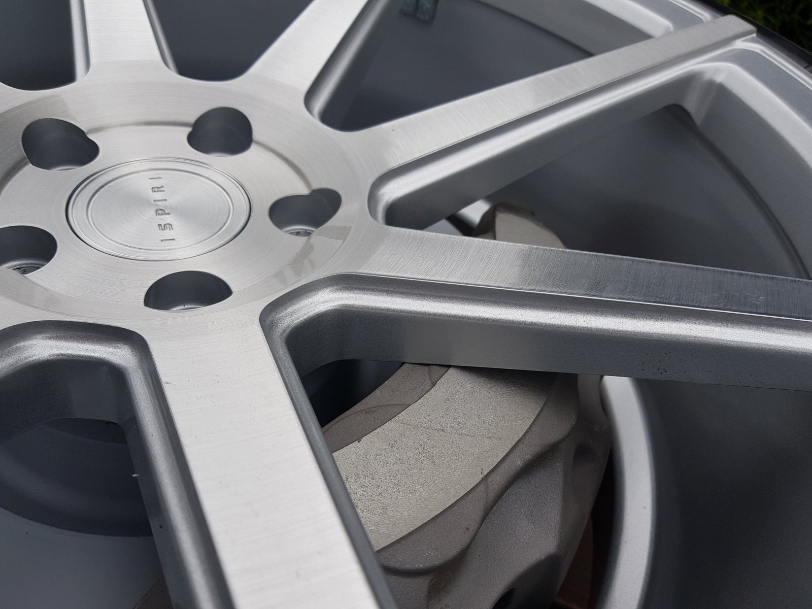

W dniu 25.05.2020 o 19:23, Dev napisał:
Zrób zdjęcie jak to wygląda teraz na aucie

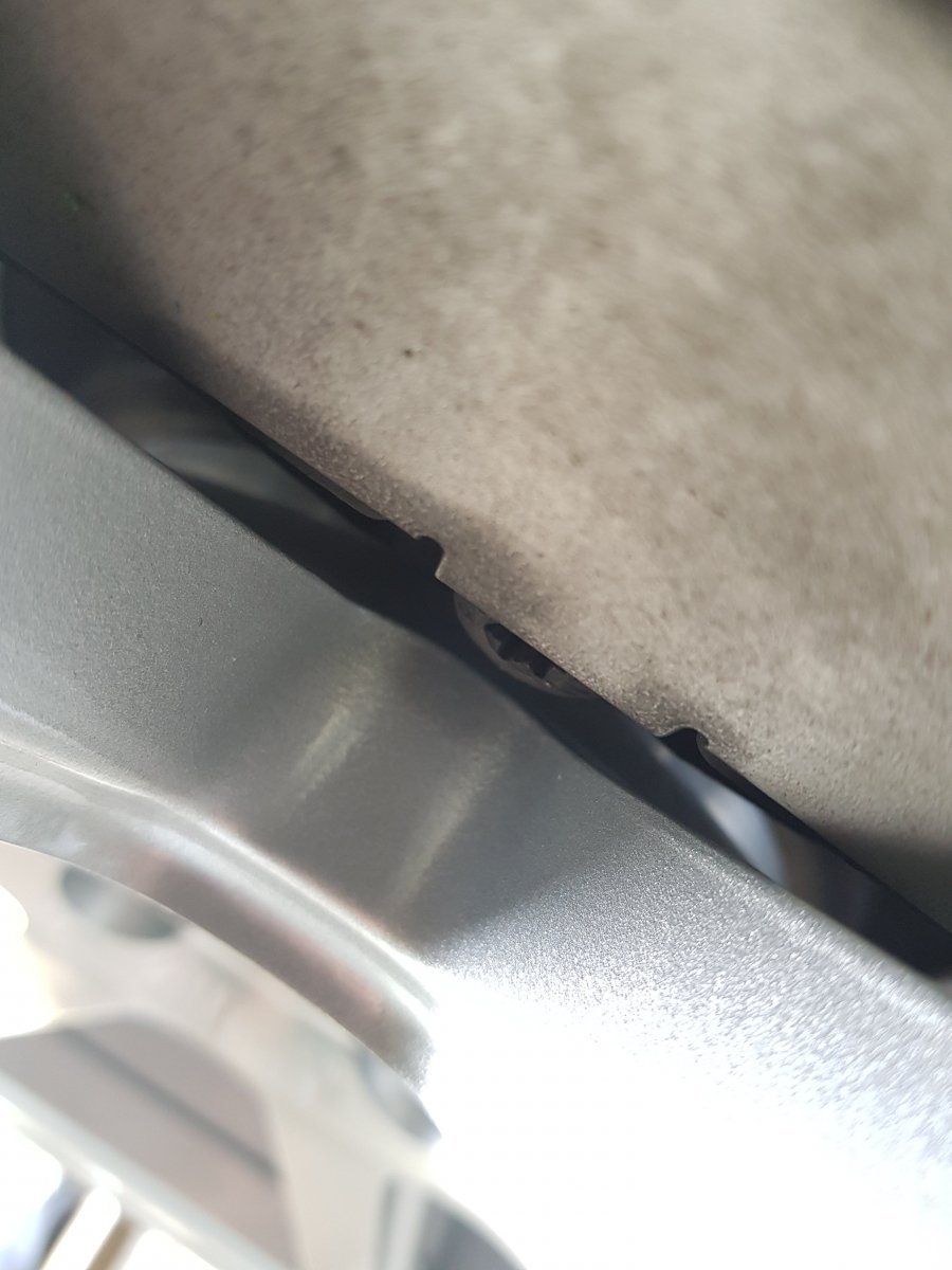

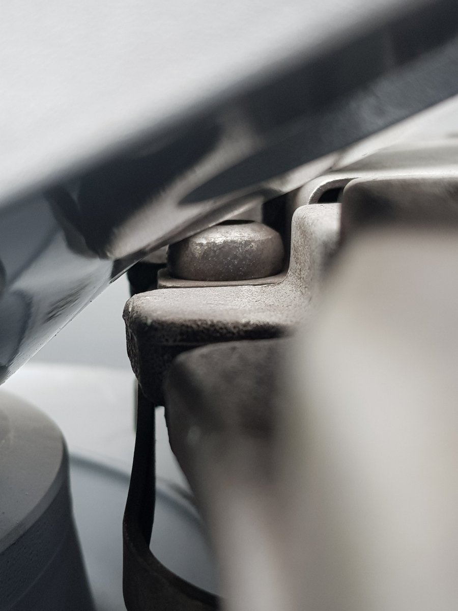

Oj jak się zdenerwowałem gdy okazało się że 5mm dystans jest za mało... obecnie 10mm i felga wygląda tak przy zacisku

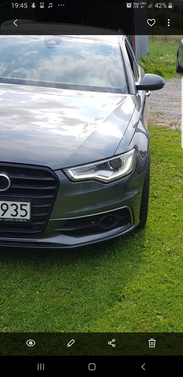

A jak się ma nadkole do opony ?
Mocno opona jest schowana ?
Smiem twierdzić ze Akebono weszło by przy tym węższym dystansie na miękko:wink:
Uwierz mi że bardzo by mnie to zadowolilo :) przypuszczam że na dniach będzie przymiarki akebono :decayed:
Nie niestety opona juz delikatnie wystaje poza blotnik przy 10 mm

mały update:

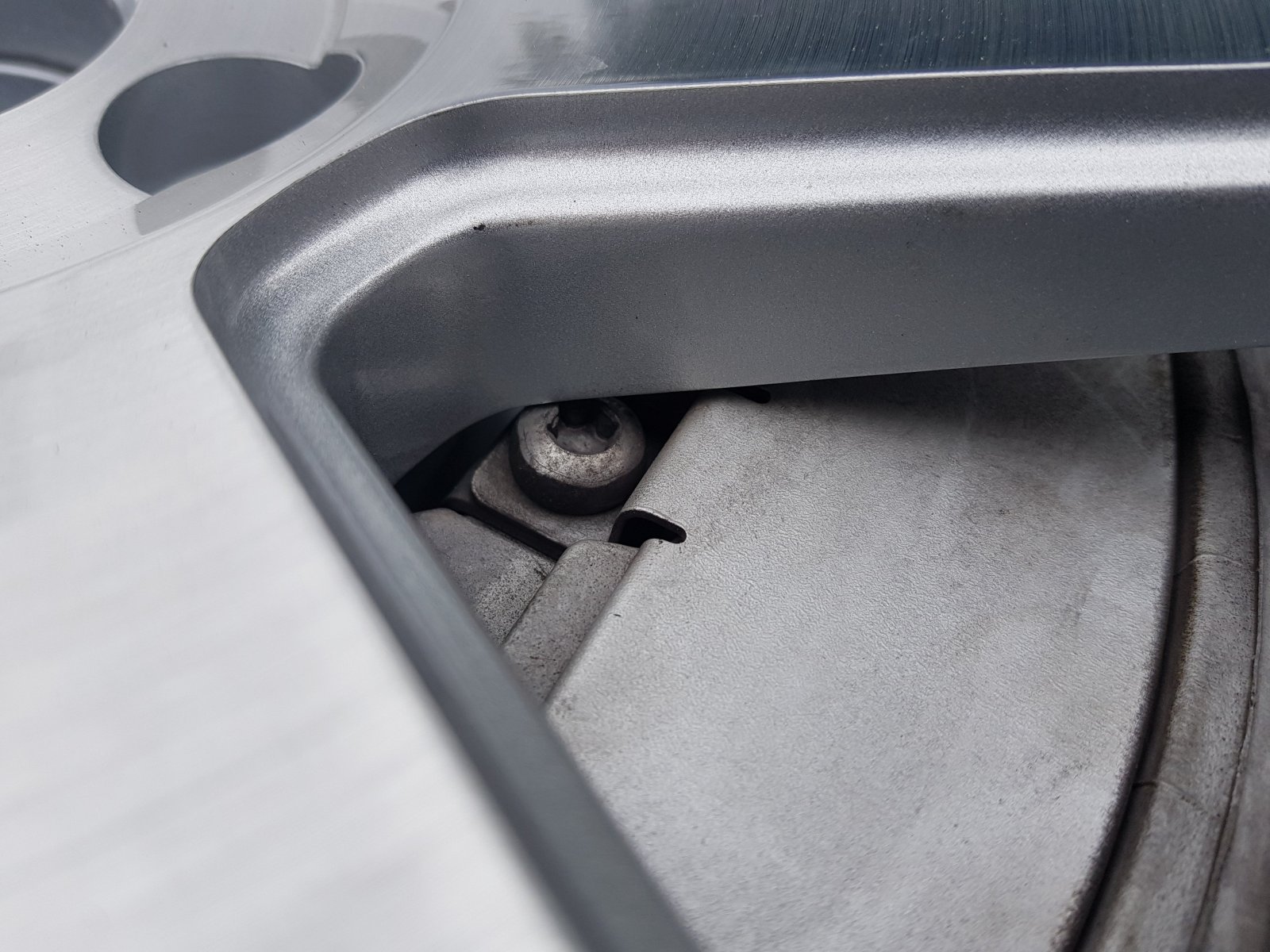

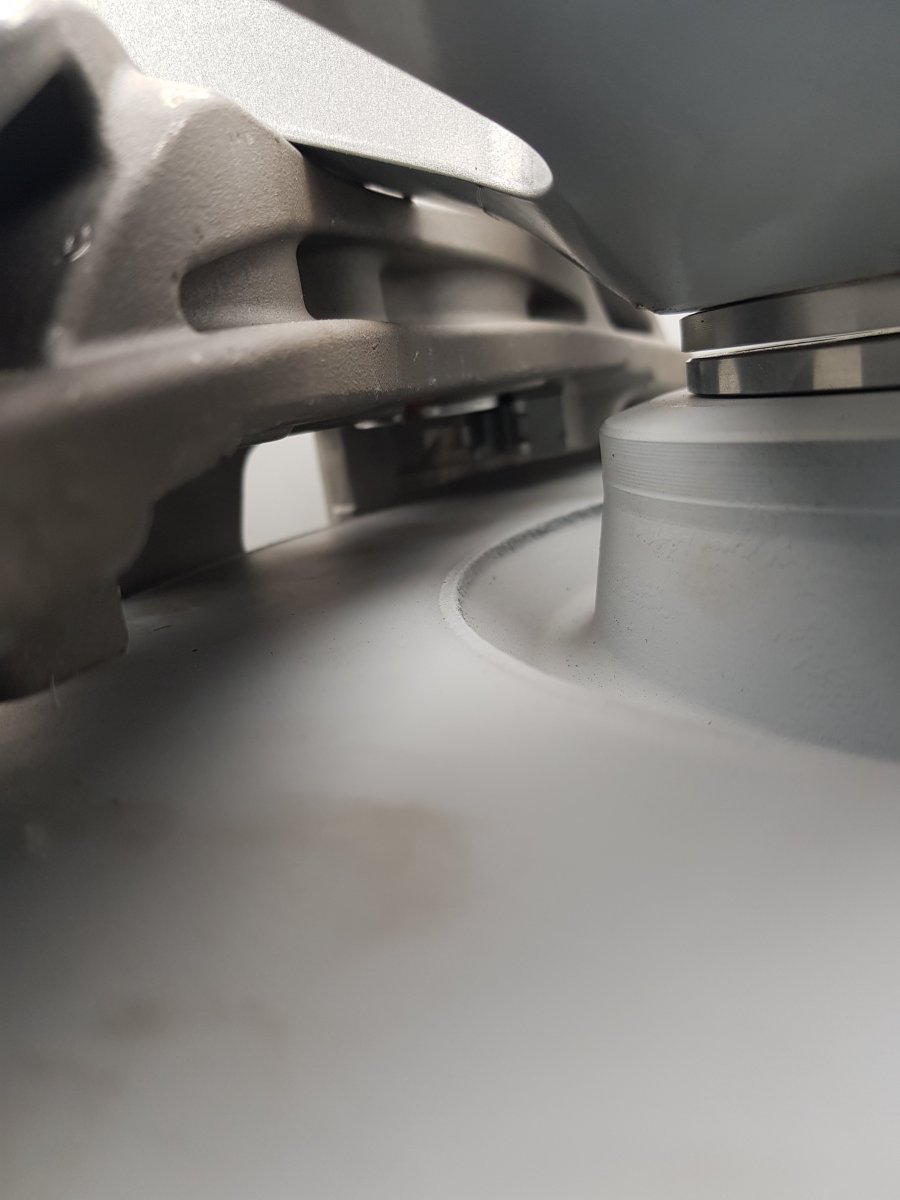

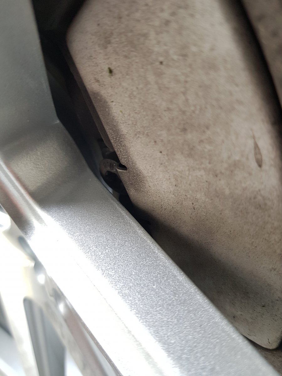

20200529_092942.jpgZaciski akebono pod tarcze 356 mm niestety tez sa za duze. Przy dystansie 10mm felga I tak wspiera się na zacisku.
Zadowalający jest jednak fakt że udało nam się sprawdzić że na niemal nowych klockach felga pasuje dosłownie na minimetry :D trzeba tylko zmodernizowac troszkę śrubę mocujące blaszkę  20200529_095212.jpg
Za niedługo zdamy jeszcze relacje z przymiarki na zacisku akebono 375 ;)
