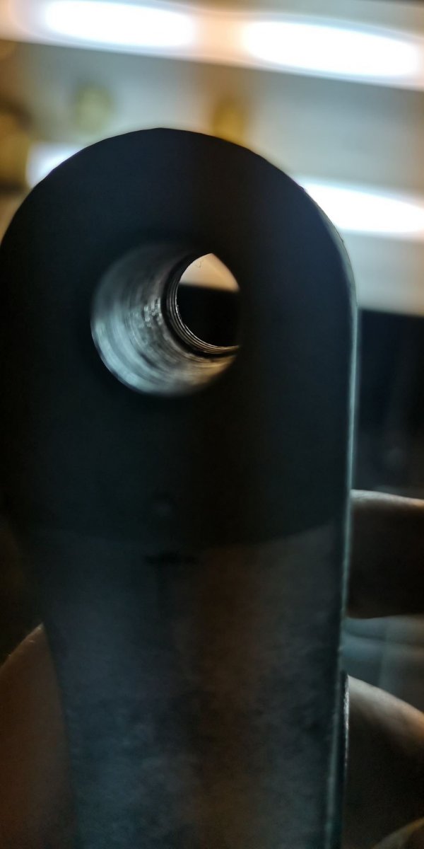

Ma ktos moze na sprzedaz adapter zacisku Akebono z Q7 375mm?Odkrecalem zacisk i gwint byl zapieczony.
mogę Ci to naprawic
W dniu 24.07.2020 o 17:32, Dev napisał:
mogę Ci to naprawic
Dziekuje Dev juz ogarnolem drugi
