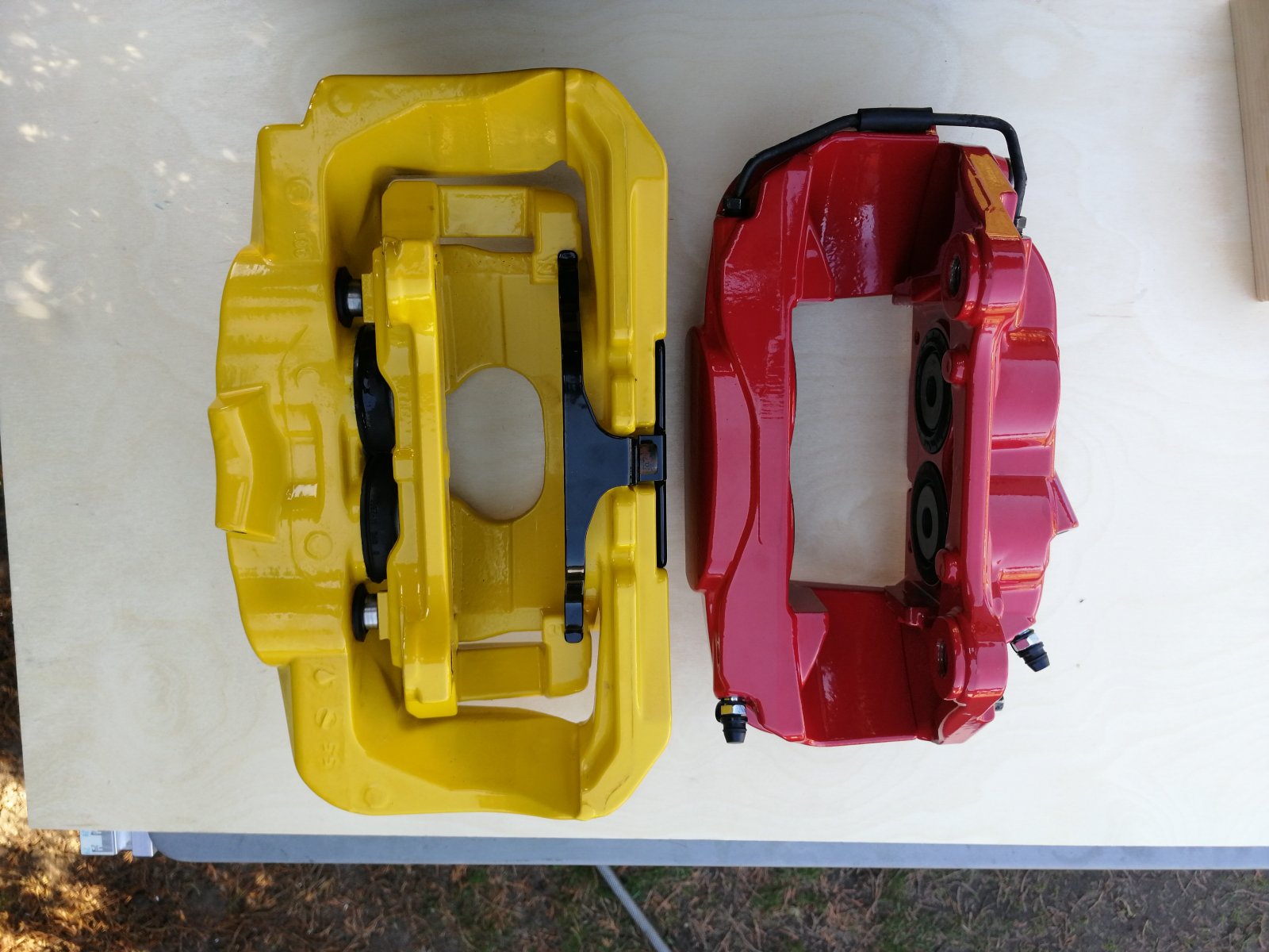

Panowie potrzeba opinia co do hebli
teraz mam 314 mm
i sa 3 opcje jakie mnie interesuja
1. Brembo 4 tłok na tarczy 320mm
2. Brambo 4 tłok na tarczy 345mm
3. Zaciski z A6 356mm
Co z tego zestawu jest godne polecenia . Wiekszych nie chcę bo nie warto do 1.8 TFSI bo nawet mam w dobrej kasie SQ5 380mm

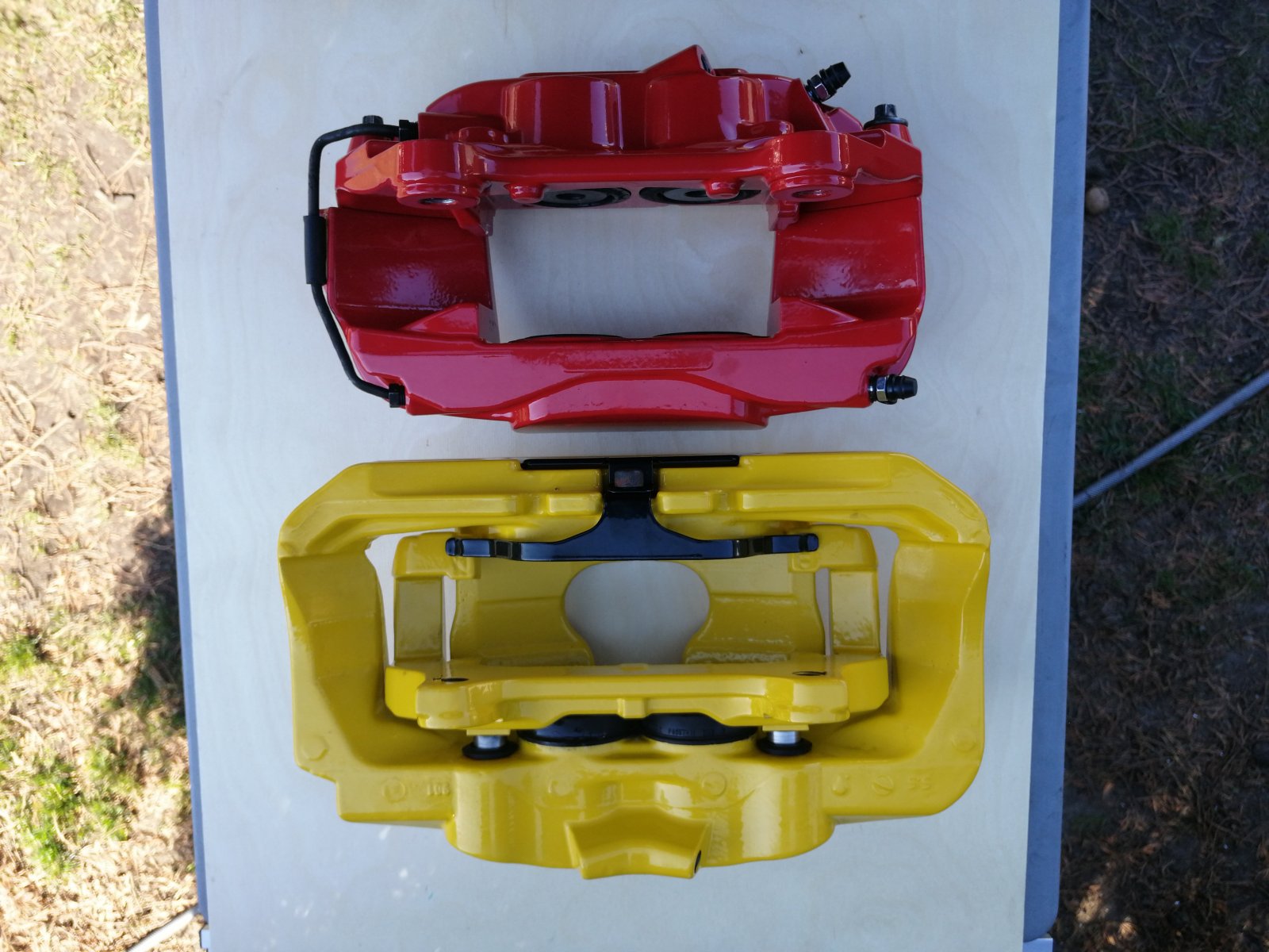

Zapomnij o pierwszej opcji drugą albo trzecia zapodaj.
Tu masz różnice między 2 a 3
