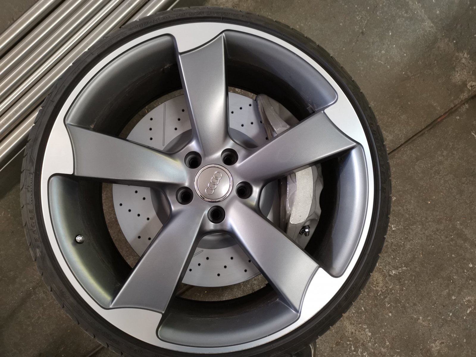

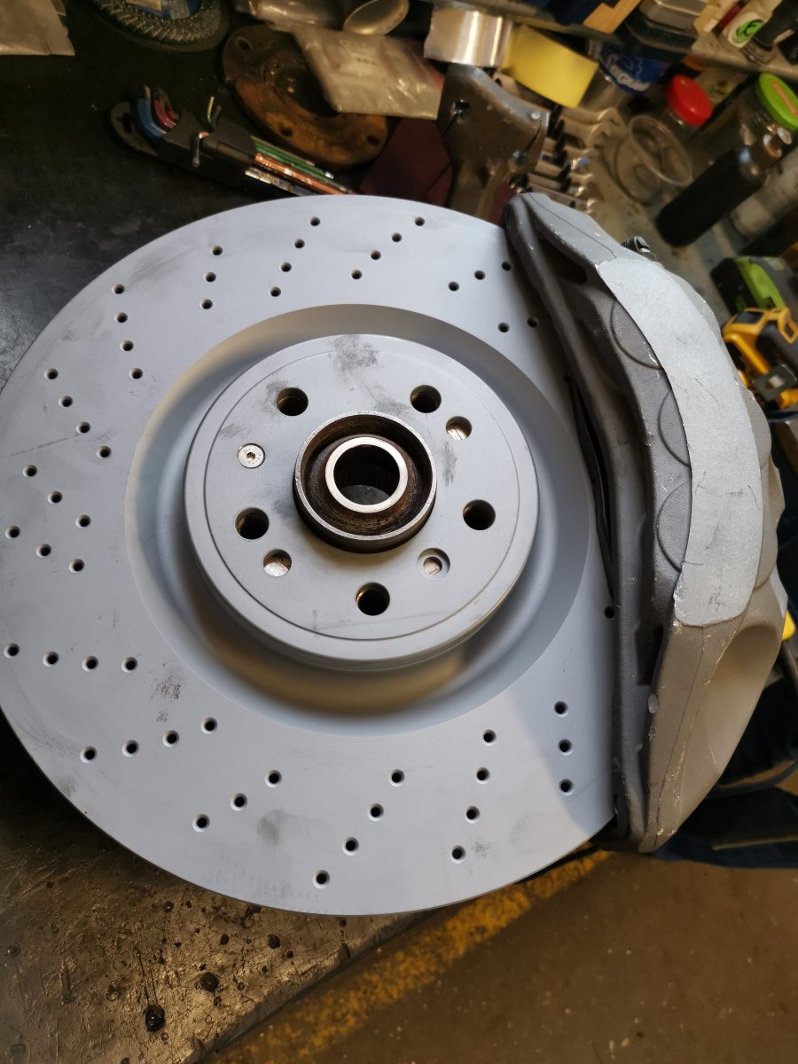

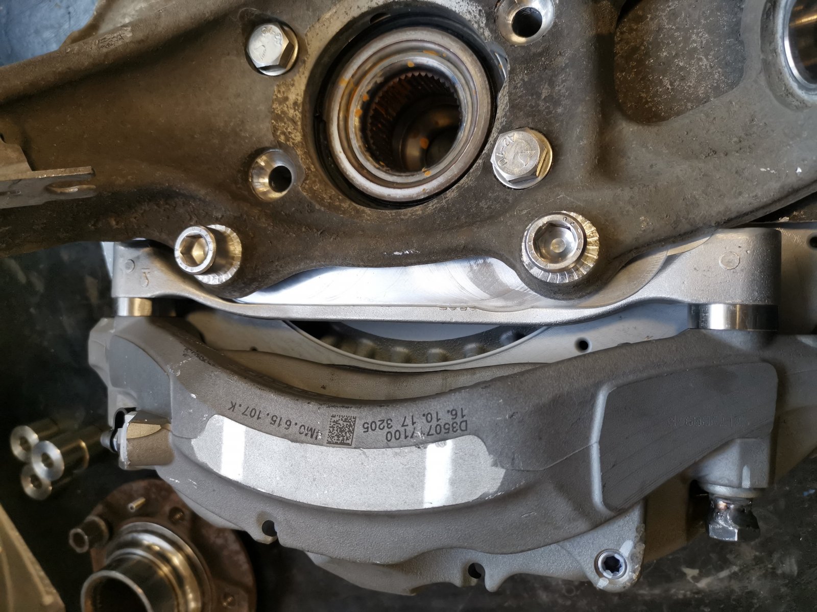

Warto. Nie wiem co ludzie widzą w zaciskach 356, ani to ładne i waży sporo. Właśnie ogarnąłem 2 komplety akebono na tarczy 375mm i 390mm. 375mm jest szansa że na styk wejdzie w 18, nie wiem czy się zmieszczą odważniki ?. Cały zestaw ma średnicę 400mm a felga wewnątrz 410mm. Sprawdzę to. Śruby na zdjęciu są tylko na przymiarkę. Zamówione takie jakie mają być. Przewody to temat do ogarnięcia. Teraz tylko pomalować zaciski.
Ten zacisk idealnie siada na tarczy 375 i w tej cenie nie ma nic lepszego. Jeden kolega z forum już upala taki zestaw od grudnia. Natomiast tarcza 390 to już przerost formy, tarcza waży 3,1kg więcej od 375, trzeba szlifować zacisk, a w dodatku zostaje nam jednocentymetrowy rant niewykorzystanej powierzchni tarczy. Jakby ktoś potrzebował, to też mam takie zestawy...
