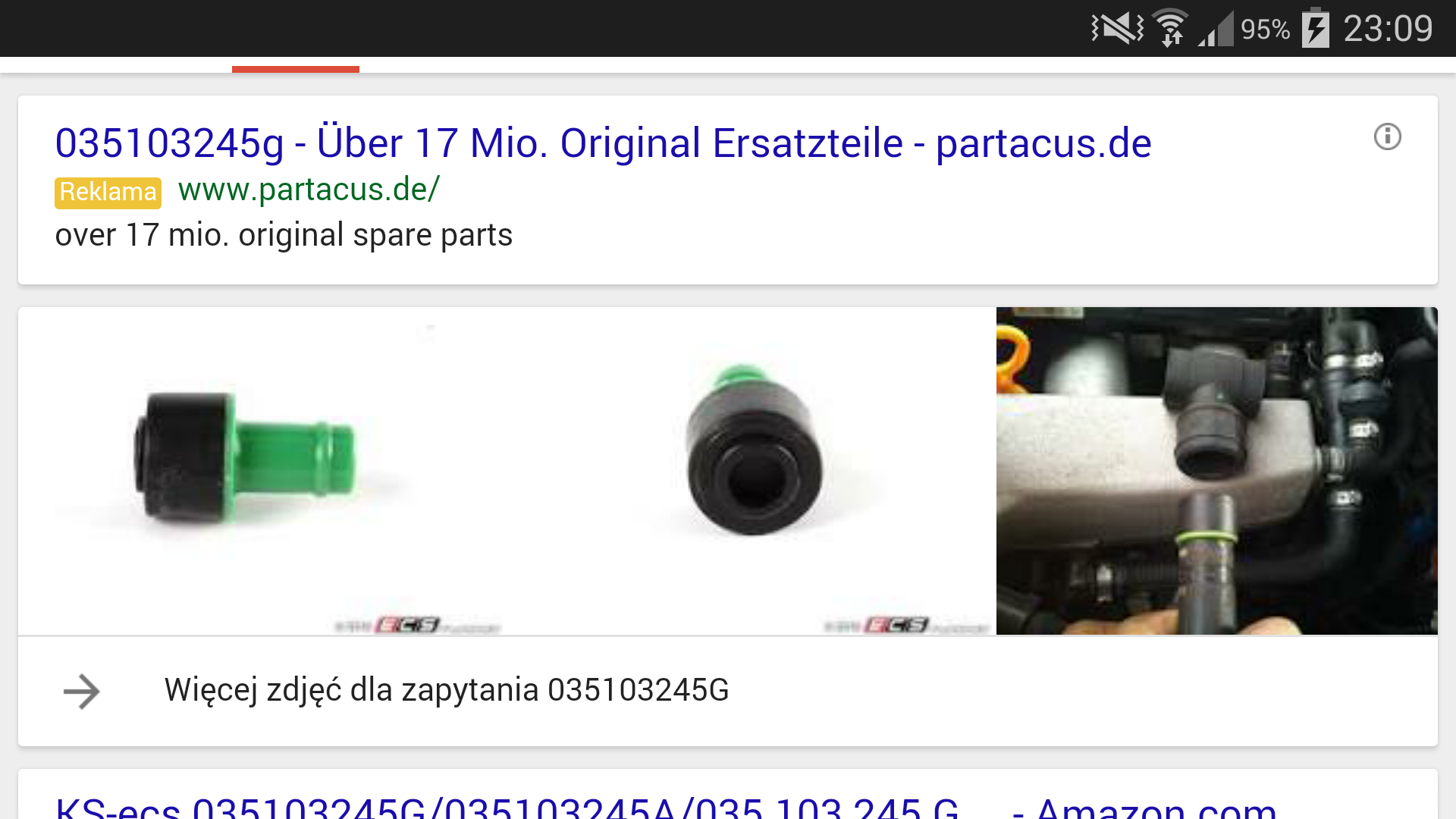

ExeQtoR Opublikowano 23 Lipca 2015 Autor Opublikowano 23 Lipca 2015 nie kojarzę gdzie go szukać, na googlach też obrazki pokazują przeróżne miejsca... możesz podpowiedzieć gdzie to jest z jakimś rysunkiem gdyby dało radę ;-) Po powrocie z urlopu poszukam go i ewentualnie kupie nowy, bo pewnie nie da się go w prosty sposób sprawdzić ??
kawowy19 Opublikowano 23 Lipca 2015 Opublikowano 23 Lipca 2015 da sie w prosty sposób. Scisnij rurkę idącą od kolektora do tego zaworka. Ale to raczej nie to-moim zdaniem. jakby na wolnych kulał to wtedy może być zaworek ale jak losowo co jakiś czas wypadają zapłony to raczej nie wina zaworka. Może problem tkwi gdzieś w intalacji. jakaś śniedź w skrzynce albo coś z okablowaniem cewek,wtrysków...No ale ten zaworek zawsze warto sprawdzić
