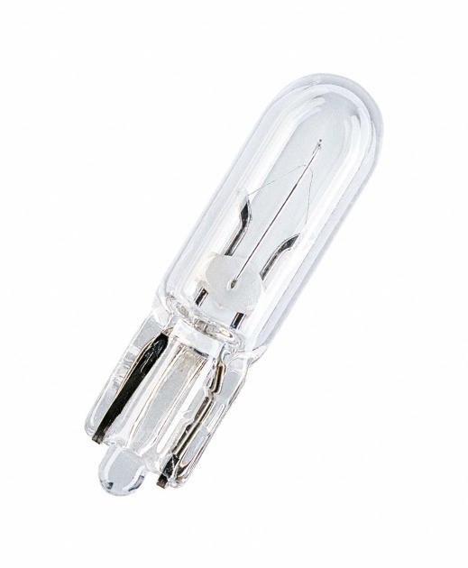

Wie ktos mize jaki rodzaj zarowki znajduje się w tej popielniczce ?
W1,2W
Ta żaróweczka jest w standardzie, czy z QQ1 ?
Podświetlenie zapalniczki/popielniczki powinno byc w standardzie

Czy tą żaróweczkę można jakoś wyjąć z tego szarego plastiku czy wymienia się całość czyli żaróweczkę z plastikiem. Jeśli ten drugi wariant to jakie jest oznaczenie części zamiennej.
Już wiem wygląda to tak:
a po rozłożeniu tak:
