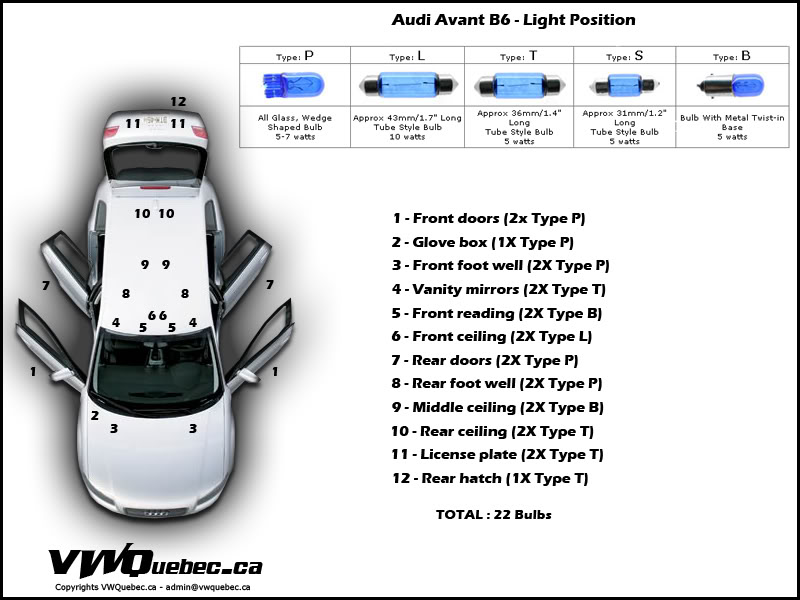

BEX4 Opublikowano 27 Sierpnia 2015 Opublikowano 27 Sierpnia 2015 Witam szukałem na forum lecz nie znalazłem potrzebuje wszystkie żarówki które są w audi b6/b7 znacznie to ułatwi sprawe kolego którzy chcą wymienić zarówki lecz nie wiedzą gdzie jakie żarówki w aucie mają mam na myśli głównie lampki w drzwiach kabinie słoneczniki bagażnik pod fotelami

TOM3K Opublikowano 27 Sierpnia 2015 Opublikowano 27 Sierpnia 2015 najłatwiej chyba wyciągnąć zarówke i odczytać, ale wszędzie tam masz c5w ale w różnych długościach 39mm i 42mm
Labdoria Opublikowano 27 Sierpnia 2015 Opublikowano 27 Sierpnia 2015 Kiedyś troche pogrzebałem w necie, i dla B6 znalazłem jak poniżej.

BEX4 Opublikowano 28 Sierpnia 2015 Autor Opublikowano 28 Sierpnia 2015 nie leń w jednym modelu auta nieraz jest aż kilka rodzajów żarówek u mnie podsłoneczniki 2x C5W duże żarówki z przodu kabiny 2x 10w n20 2x małe żarówki n2S 5w kabina tył 2x n2T 5w bagażnik 2x n2W co to za oznaczenia żarówek znajoma jest tylko c5w pozatym nie wiem producent każdej zarówki jest firma osram

piotraudi Opublikowano 30 Sierpnia 2015 Opublikowano 30 Sierpnia 2015 koledzy nie najeżdżajcie na siebie! forum jest stworzone po to by forumowicze uczyli sie od siebie i służyli innym pomocą lecz faktycznie muszę sie zgodzić z kolegą BEX4 ,ze pytanie jest jasne i odpowiedz powinna także taka paść a nie pisaniem kolejnych głupot bez podania odpowiedzi wydaje mi sie ze wszystkir rurkowe żarówki które znalazłeś to c5w tylko ze 5 oraz 10w z różną długością 'natomiast te pozostałe nie wim co to za oznaczenia poraz pierwszy o nich słysze
