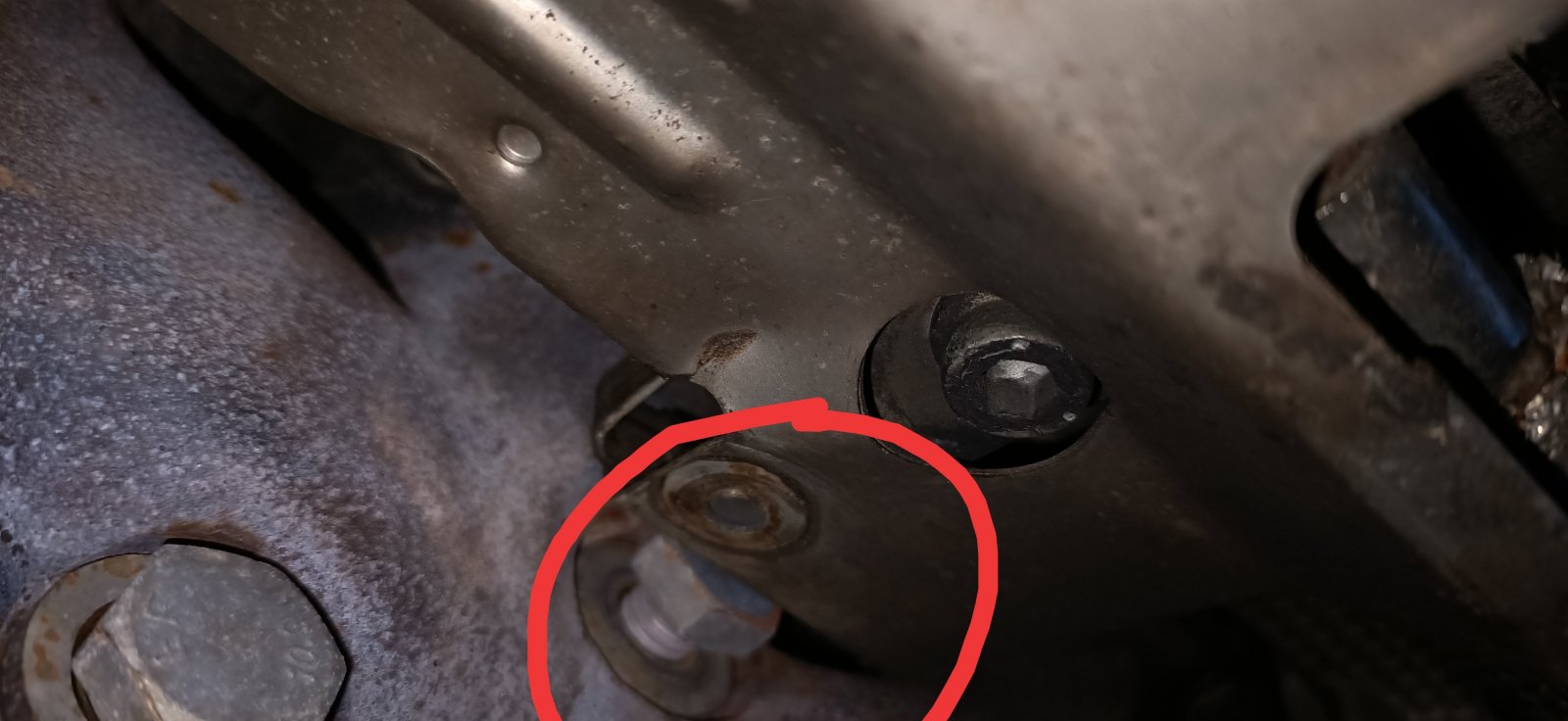

aiwer Opublikowano 14 Czerwca 2017 Opublikowano 14 Czerwca 2017 Panowie, macie może jakieś fotostory co konkretnie odkręcić? Muszę wymienić przewód chłodzenia turbo (blok silnika - turbina) ale nie mogę dojść do tej śruby przy turbinie. Z tego co widzę to będę musiał wyjąć turbinę aby odkręcić tą śrubę. Niestety jakiś baran wsadził tam złą śrubę, jest z sześciokątnym łbem, gdzie tak przy bloku jest okrągła na imbus, No chyba, ze moge jakieś wsporniki poodkręcac bez obawy, że złoze to potem pod blokiem. Mam czas, 2 dni więc spokojnie mogę sobie dłubać. Przewód olejowy mogę odkręcić bez spuszczania oleju?
LoudMode Opublikowano 15 Czerwca 2017 Opublikowano 15 Czerwca 2017 Jest wspornik od dołu ale turbo jeszcze trzyma się na kolektorze i katalizatorze. Olej może zostać, wycieknie tylko troche z przewodu.

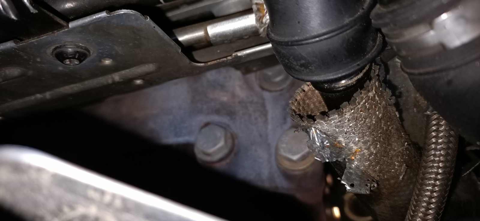

Quattro 1991 Opublikowano 31 Maja 2020 Opublikowano 31 Maja 2020 Mi też się te śruby odkręcają między turbo a kolektorem Co zrobić by to zatrzymać? Czy auto słabiej jedzie przez to ? Dlaczego się luzują? Czy to jest powiązane z tłumikiem tzn z tą siatką elastyczna w wydechu ?
tutel Opublikowano 18 Listopada 2023 Opublikowano 18 Listopada 2023 W dniu 31.05.2020 o 21:26, Quattro 1991 napisał(a): Mi też się te śruby odkręcają między turbo a kolektorem Co zrobić by to zatrzymać? Czy auto słabiej jedzie przez to ? Dlaczego się luzują? Czy to jest powiązane z tłumikiem tzn z tą siatką elastyczna w wydechu ? podkładki nord lock i po sprawie może słabiej jeździć bo uciekające spaliny nie napędzają turbo tak jak powinny, plus spalanie mogą sie luzować z powodu źle dobranej twardości śruby
