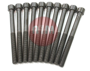

Poszukaj na google zdjęcia podobnej śrubki i wrzuć zdjęcie.
Coś takiego to było tylko że gwint był jeszcze trochę wyżej. Zauważyłem też ze jak go odpale na zimnym silniku puszcza mi chmurę białego dymu. Ten dzwięk co dodałem na filmiku się nasila,a komputer nic nie pokazuje

wyglada jak sruby mocowania PD z 16V

Panowie to jest ta śruba która mi wypłynęła z miski olejowej, przy zmianie oleju.
pewnie od pompowtrysków ,przy demontażu nie zasłonili kanałów olejowych i wpadła do miski
Przyjrzyj się jej gwintowi , widać że jest przewężona i rozciągnięta, ktoś miał za dużo siły przy jej dokręcaniu :P
Jak nie urwała się od razu to może po pewnym czasie :)
Albo dlatego ktoś grzebał wcześniej,wymienił śruby ,ale tej z michy nie wyciągnął
