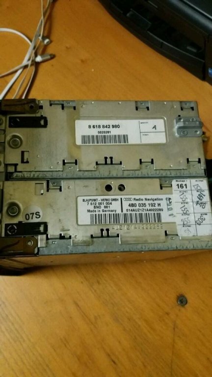

tkamicki5 Opublikowano 8 Listopada 2015 Opublikowano 8 Listopada 2015 Panowie jak w temacie,chciałbym wgrać spolszczenie i mapy nowsze do swojej nawigacji ale nie wiem czy mam dx czy nondx,zrobiłem takowe zdjęcie i czy po nim można coś powiedzieć o wersji navi?
Szarik Opublikowano 8 Listopada 2015 Opublikowano 8 Listopada 2015 Daj zdjęcie nalepki znajdującej się z boku radia.
tkamicki5 Opublikowano 12 Listopada 2015 Autor Opublikowano 12 Listopada 2015 Już wiem ,że napewno mam nonDX :/ ( 8DO 035 192 D ) no trudno... Ale mam teraz następne pytanie do Was,jeśli chciałbym zmienić na takie z DX to z jakiego auta bedzie pasowało p&p z zamontowaniem w kieszenie bez docinania jak i z podłączenie wszystkich kostek.czy wogóle jest taka możliwość. chyba ze do b5 były tylko takie montowane bez dx i powd wymiar...no nie wiem myśle że pomożecie

tkamicki5 Opublikowano 28 Maja 2016 Autor Opublikowano 28 Maja 2016 (edytowane) Witam.odnowie temat troche z zapytaniem,czy te radio to dx czy nie? ktoś dopisał sobie 'x' czy to tak jest? Edytowane 28 Maja 2016 przez tkamicki5
Marcin Gugu33 Opublikowano 1 Stycznia 2018 Opublikowano 1 Stycznia 2018 W dniu 28.05.2016 o 19:37, Tom A4 napisał: non dx a mozesz zaznaczy na foto czym sie sugerować i co by było gdyby miało DX ?
Marcin Gugu33 Opublikowano 2 Stycznia 2018 Opublikowano 2 Stycznia 2018 Widać po nalepce na napędzieA możesz to pokazać? Wysłane z mojego SM-G903F przy użyciu Tapatalka
Szarik Opublikowano 2 Stycznia 2018 Opublikowano 2 Stycznia 2018 Dodałem zdjęcie jak taka nalepka wyglada w napędzie dx,jak widać różni się i po tym idzie to poznać
Tom A4 Opublikowano 2 Stycznia 2018 Opublikowano 2 Stycznia 2018 To akurat nie ma znaczenia naklejki na dx i non dx sa podobne istotny jest nr navi zaczynajacy sie na 4B0 lub podobnie 1
Szarik Opublikowano 2 Stycznia 2018 Opublikowano 2 Stycznia 2018 Tomek sam wiesz że są przypadki podmiany górnej części a wtedy numer navi nic nam nie pomoze
