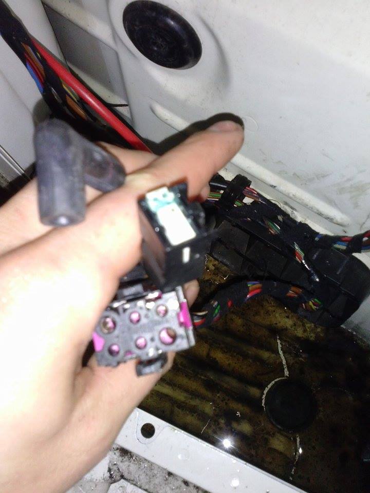

Janis Opublikowano 7 Grudnia 2015 Opublikowano 7 Grudnia 2015 Witam, od pewnego momentu zabieram się żeby wkońcu z tym powalczyć - naczytałem na forum, że trzeba przeczyścić odpływy itd. Postanowiłem od razu pogrzebać i zrobić zdj. by zobaczyć jaką pompkę potrzebuje, lecz ku mojemu zdziwieniu natknąłem się dosłownie na jezioro. Więc moi drodzy, powiecie mi skąd mogla się ta woda wziąć? góra jest sucha, więc nie rozumiem - widać woda musiała trochę postać bo aż się glony porobiły. Te gumowe "cycki" mogę usunąć by sobie spłyneła?Pomocyyy Pozdrawiam.
jacek70 Opublikowano 7 Grudnia 2015 Opublikowano 7 Grudnia 2015 No właśnie może któraś gumową zaślepki puściła. Wymontowanie pompkę, wysusza i potraktuj korki silikonem.
azure Opublikowano 7 Grudnia 2015 Opublikowano 7 Grudnia 2015 Silikon to jest zły pomysł. Z uwagi na fakt, że ma kwaśne pH może powodować korozję. Jak już to uszczelniacz na łączenia blach.
jacek70 Opublikowano 7 Grudnia 2015 Opublikowano 7 Grudnia 2015 Taką daj ➡https://www.google.pl/url?sa=t&source=web&rct=j&url=http://www.boll.pl/masy-uszczelniajace-6/boll-poliuretanowa-masa-klejaco-uszczelniajaca-89&ved=0ahUKEwjs96Pr38nJAhVH8RQKHbpdCxYQFggiMAM&usg=AFQjCNEZsW83PVQ7jfudOtpPT_2_qJ6WDA
Janis Opublikowano 7 Grudnia 2015 Autor Opublikowano 7 Grudnia 2015 Czyli najlepiej je uszczelnic ? Bo czyfalem gdzies zeby je wlasnie wyrwac, bo zapychaja. No nic, polece dzis po silikon ten
