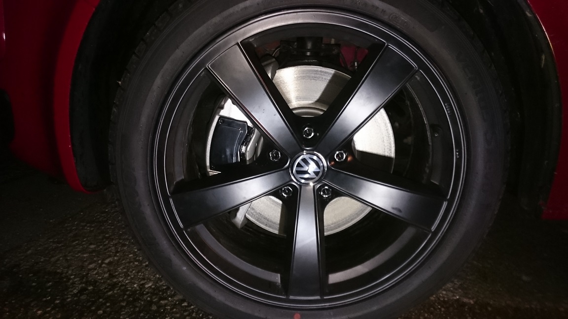

Koła na aucie i kurczaczek...podoba mi się aaaale: bez gwintu się nie obędzie... Te -40 to jest nic... :kwasny: 19"+40 profil=16"+65profil. Do 20" opona jest 275. Przy tej szerokości ciężko będzie otworzyć drzwi. Trzeba szukać felgi z odpowiednim ET. I tak w kolo Macieja :facepalm: Sami zobaczcie:
Trochę jeszcze jest luzu :)
Jakie masz Et tych felg?? U mnie jeszcze chyba mniej miejsca po otwarciu drzwi :facepalm: Co do zawiasu jak na -40 to faktycznie :kwasny: Sam myślałem żeby założyć -30 a tu praktycznie nie wielka różnica niż to co mam obecnie. Tak z ciekawości jakie miałeś oryginale oznaczenie zawieszenia czy 1BV? No i mała prośba czy mógłbyś podrzucić mi kodowanie od siebie z Adresu 6E: Ctrl Head Roof (J702)
Jak pisałem wyżej, ET 37 przy 8,5. Oryginalne było BA. Czyli jest niżej o 10mm od BV. Niestety -40 to max na sprężynach. Są jakieś no-name -55, ale to nie dla mnie. Trzeba B14 zakładać żeby było niżej.
Kodowanie nie prędko. Kabel ma mój kolega. Dopiero przy rezaniu łopatek będę miał zpowrotem.
Właśnie wróciłem z garażu :)

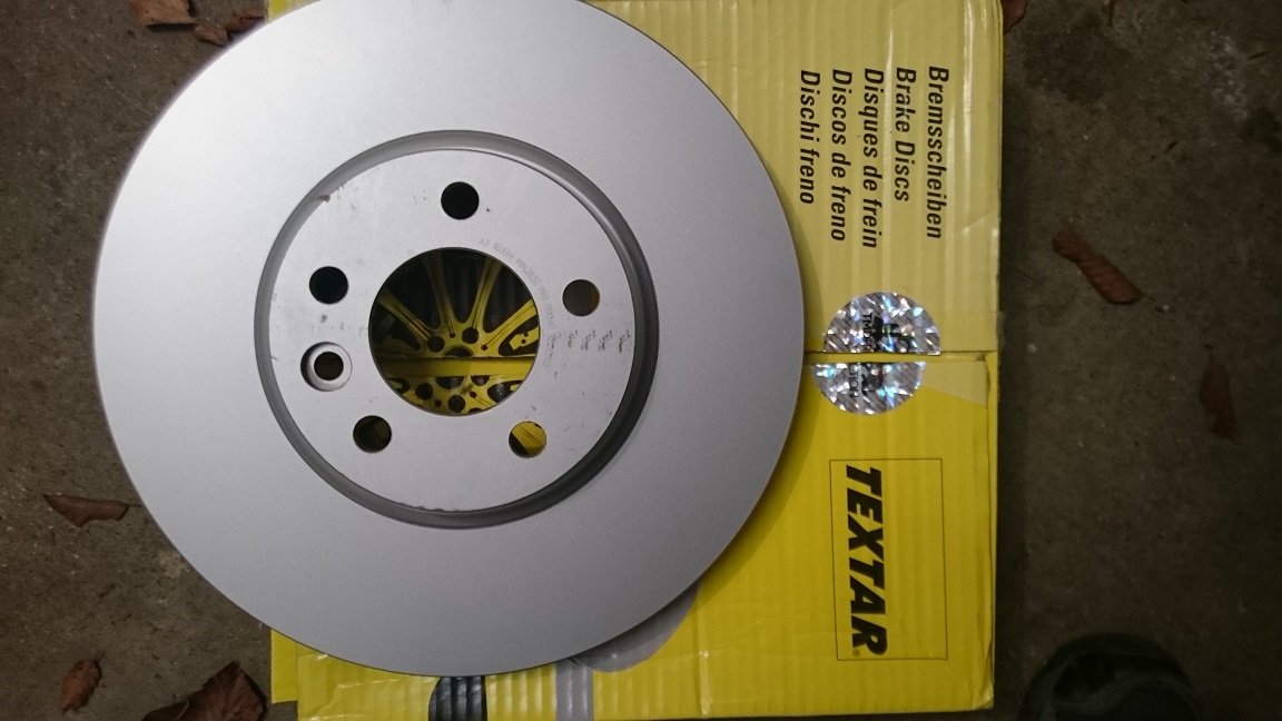

Wreszcie wygląda to w miarę normalnie. Nie jest to jakiś sportowy wynalazek tylko zacisk od ciężarowego samochodu. Wcale nie zdziwił bym się jak by był zaadoptowany od jakiegoś MAN-a :grin: Kurde spociłem się przy zakładaniu! Sam zacisk pewnie z dziesięć kilo wazy, a jedna tarcza dwanaście :facepalm:
Edytowane przez griga-st

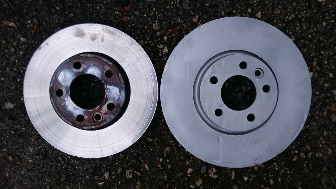

Farba to zwykly sprej zaroodporny, lekko trysniety na tarcze aby nie korodowala.

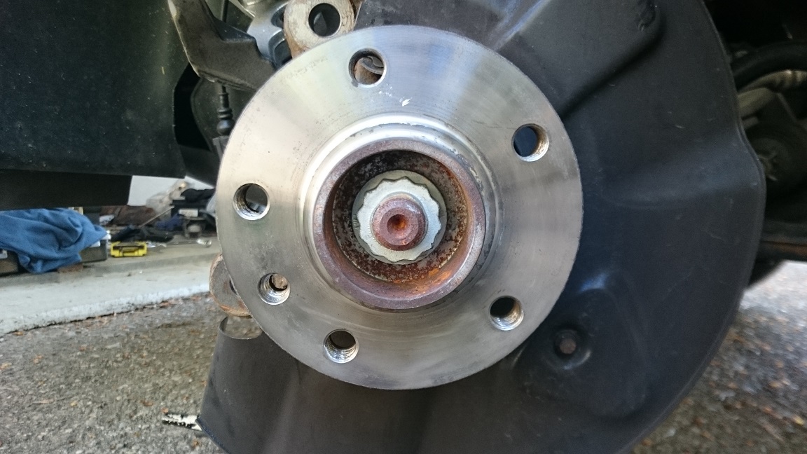

Czym wyczysciles piasty przed montazem na auto ? W jakim stanie byly piasty po zdjeciu starej tarczy ?
A, oki. Nie no Dev, zaraz strzele focha :grin: Przy gratach dłubie dwadzieścia lat. Czystość to podstawa. Piasta była błyszcząca. Zero rdzy:
Tarcza tez. Cienki film z pasty ceramicznej i zakładanie. Może farba zebrała się na klocku...
Nowe tarcze i jest git :thumbup1: Zakładam zwykle(prawdziwego) Textara. Ponoć są lepsze, ale dla mnie trzyma stabilny, dobry poziom przy konkurencyjnej cenie wiec wleciał i tym razem:

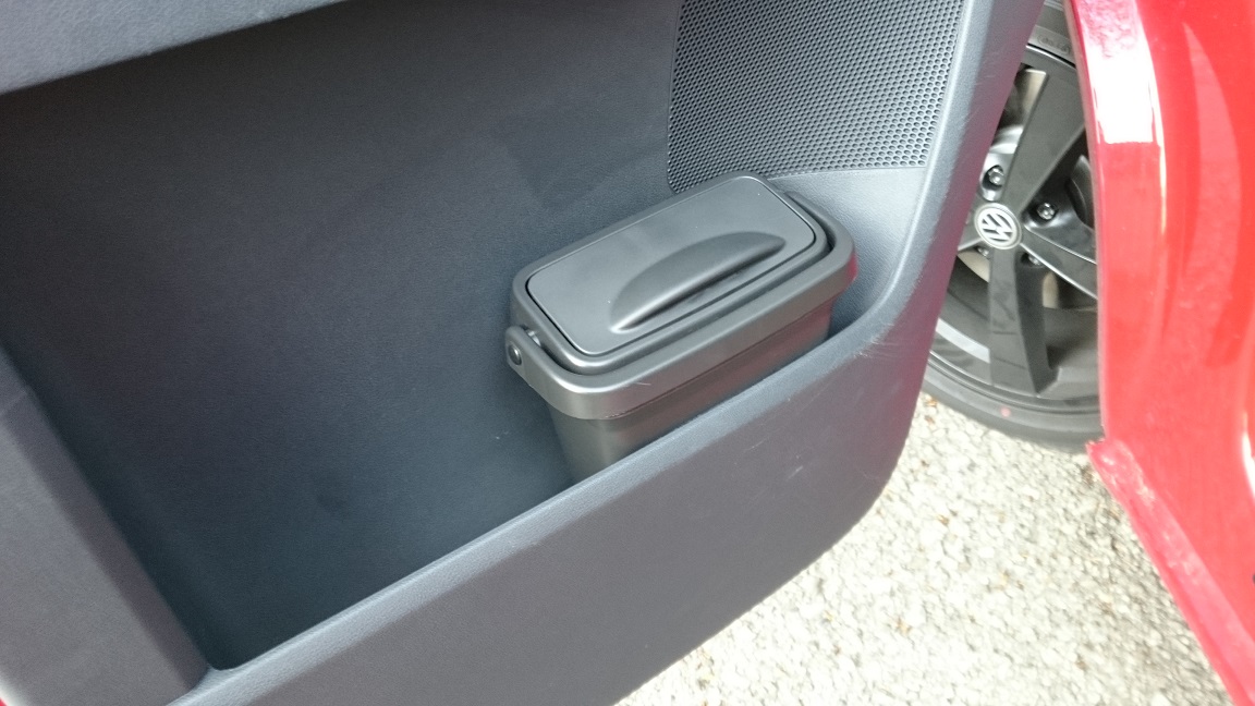

Ostatnio na forum furorę robią kubki-popielniczki wiec i ja pochwale się moim VW oryginalnym WIADERKIEM! :banan::grin:
Oczekuje lawiny komentarzy. :decayed:
Masz boczki od zwykłego transportera :huh: A auto oklejaj bo fajnie wygląda :wink:

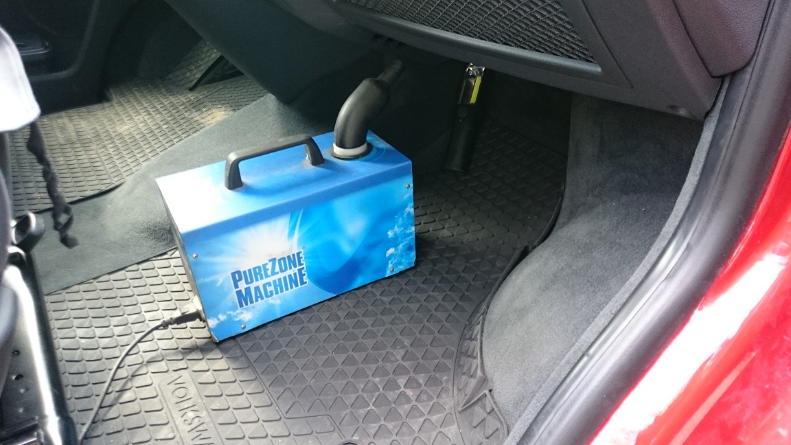

Wczoraj zrobione obowiązkowe, coroczne czyszczenie klimy. Przemyta specjalnym preparatem i przedmuchana 40 min. ultradźwiękami. Tu dużo łatwiej przeprowadzona operacja jak w B8. Wszystko na wierzchu. Wystarczy wyciągnąć filtr i parownik mamy jak na dłoni :)
Jak zwykle profi robota gościa z Ustrzyk :thumbup1:(tel.604454071)
Pamiętamy ze w T5 mamy dwie klimy. Przód i prawy tył. czyli inspekcja kosztuje x2 :kox:
A tył ma osobny filtr :eusathink:
