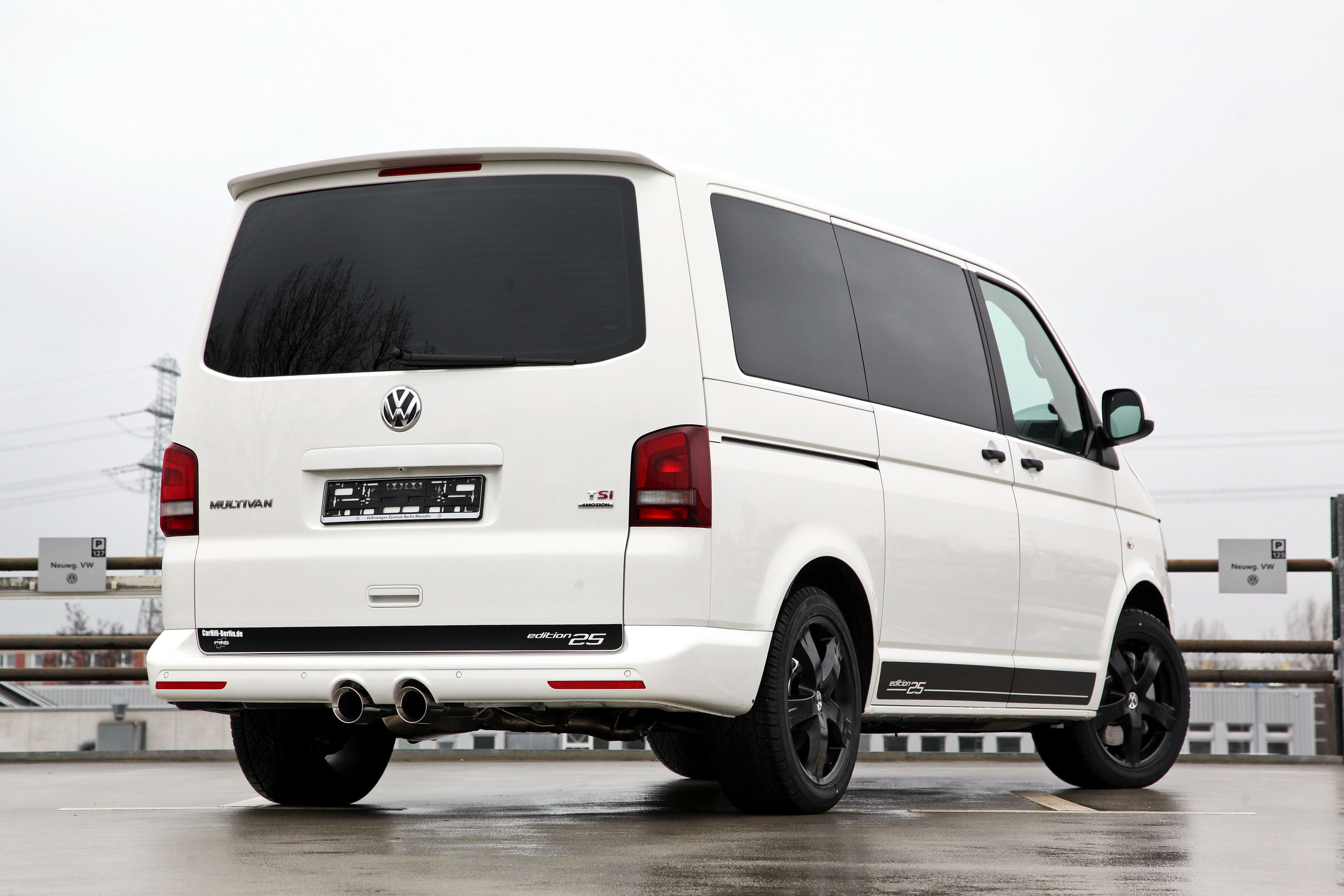

CZERWONY T5.2
PAKIET EDITION 18 użytkowników zagłosowało
  1. 1. Zakladac pakiet EDITION ?
    • Zakladaj. Dodaje sportowego charakteru.
      50%
      9
    • Nie! Naklejki i czarny dach to wiocha.
      50%
      9

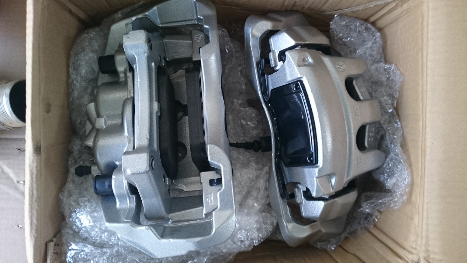

spy foto :wink:
Witajcie!
Zaciski zacne !
btw. w czerwieni było by im do twarzy :D

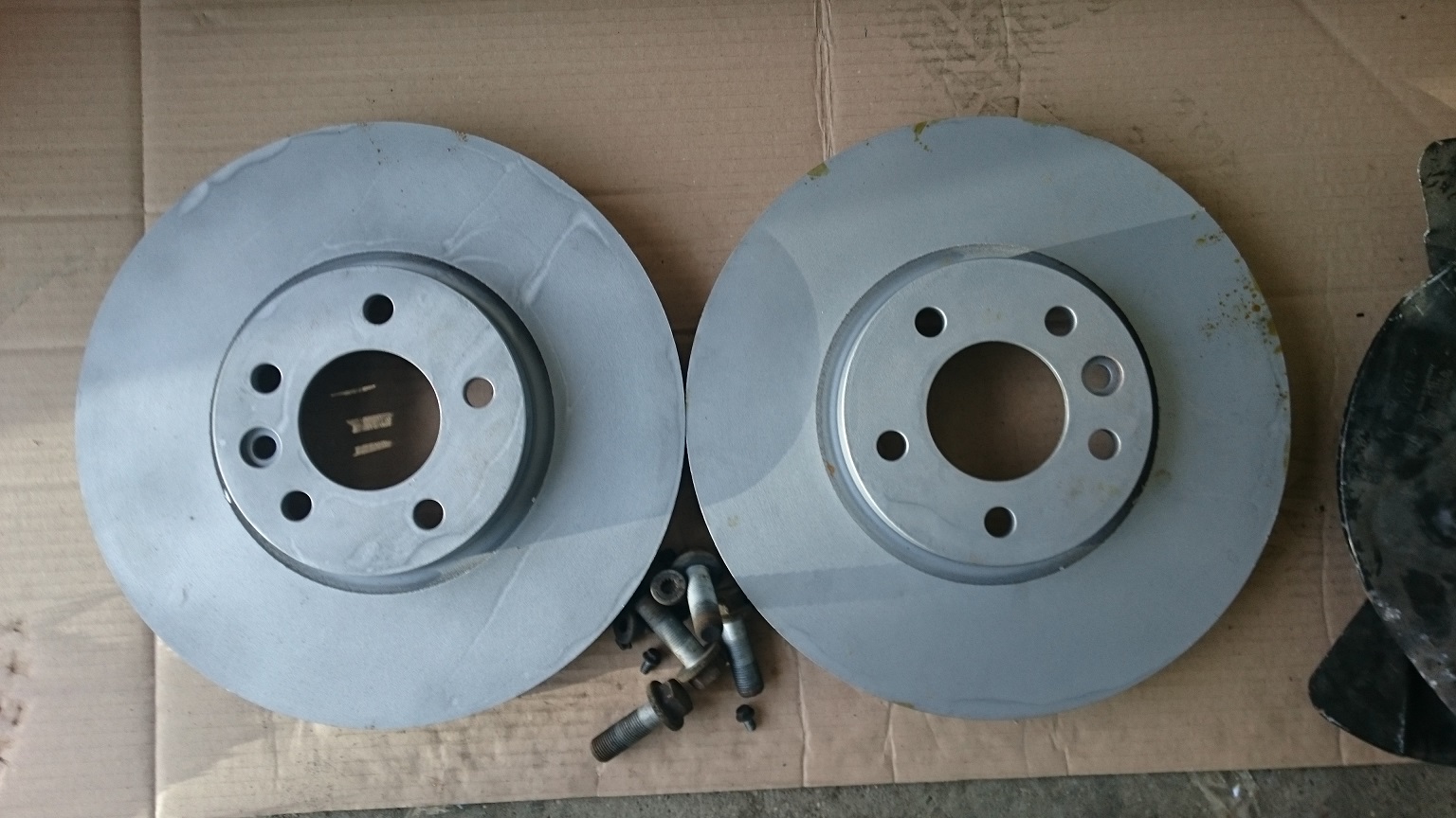

Jaka tarczka idzie pod te zaciski?
Pozdrawiam!
340/34 mm
Dev, czytasz mi w myślach z ta czarna wstawka :thumbup1:
Tu usprawiedliwienie dlaczego kvadraciak wygrał z asześćallrodami czy innymi gietepiatkami. Jest cool u mnie na wiosce i wszystkie blachary na niego lecą :grin: :
Na tygodniu doszły kolejne fanty :)

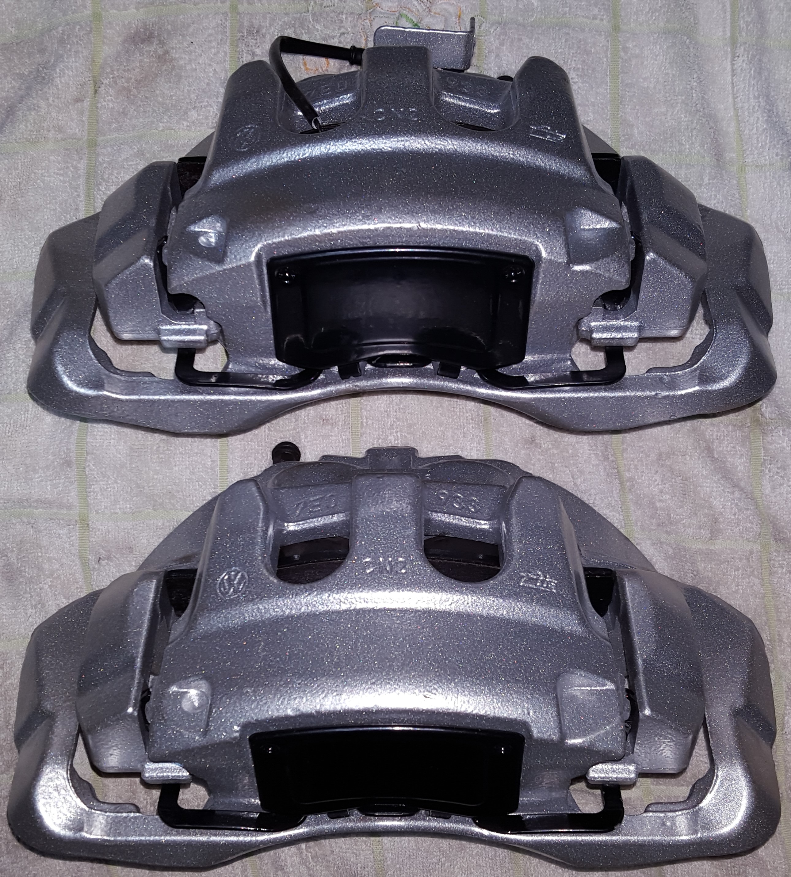

Dev zregenerował mi ładnie zaciski 2E4, założył nowe klocki (jakie to klocki Dev?) , przetoczył i zakonserwował tarcze (co to za farba?)
Robota naprawdę profesjonalnie wykonana :banan: Założone ori gumki i ori zaślepki na śruby mocujące(skąd je wytrzasnoles?? Nie ma na to numeru w ETKA)) Mam nadzieje ze będzie to przynajmniej w połowie tak hamować jak wygląda. Jeszcze raz wielkie dzięki DEV!

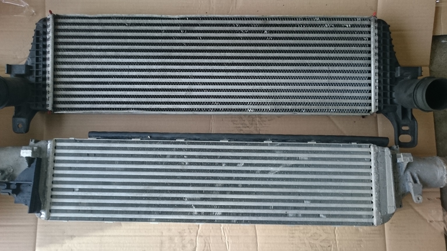

Zbieram tez powoli graty do silnika. Właśnie dostałem IC-ka od 2.0 biturbo. Tak na oko pojemnościowo jest podobnie jak od 3.0 biturbo. Myślę ze niedługo dotrze tez turbina.
Nie mam zamiaru robić wyścigówki z tego klocka, ale myślę ze przy m/w 220HP będzie się już przyjemnie podróżować :)

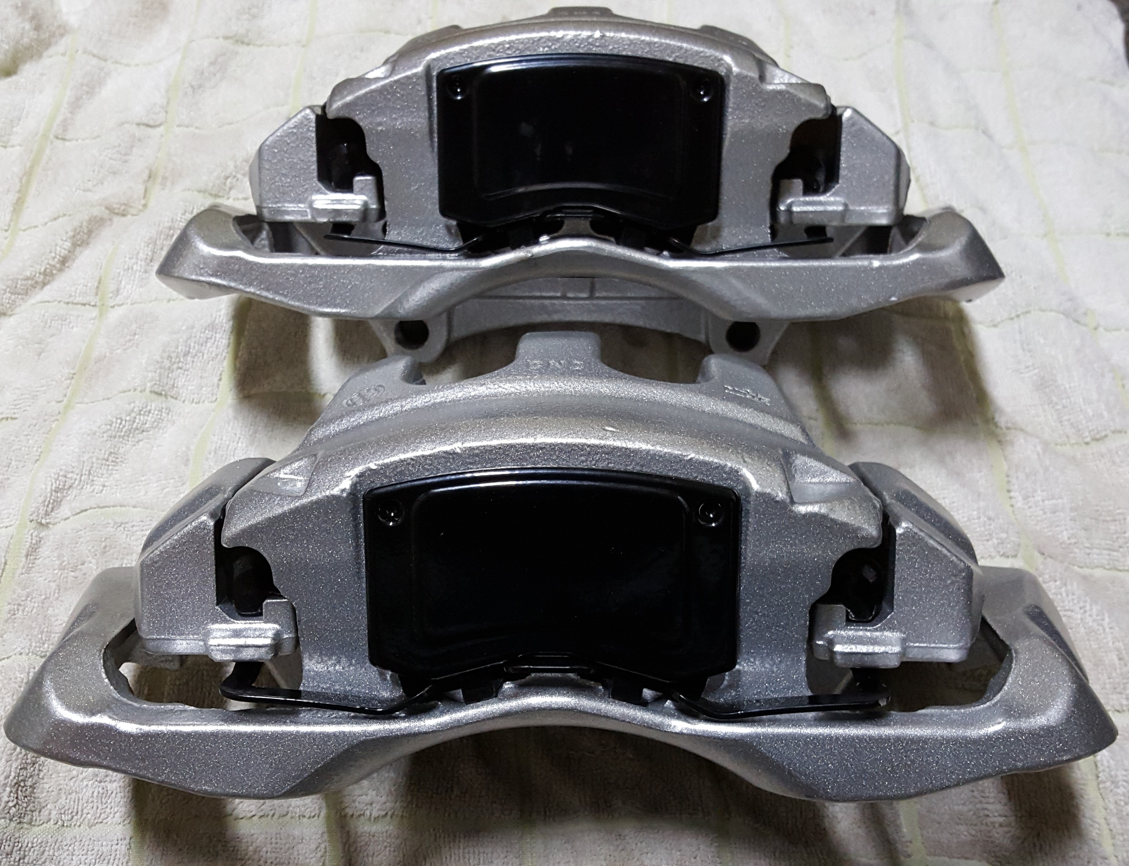

Klocki Ferodo FVR4302, farba w spreju, zaroodporna.

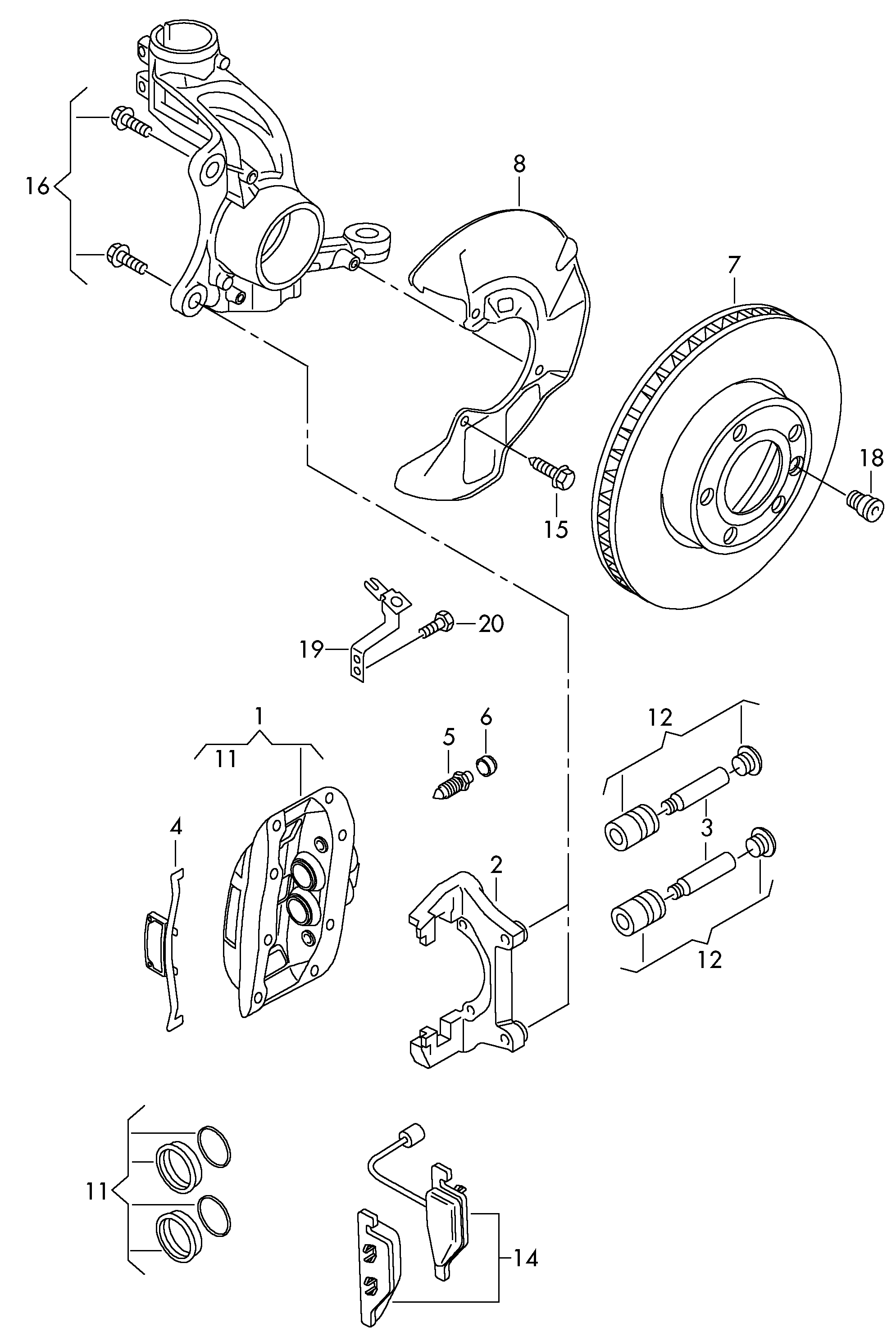

Przewody do zacisków kupować ORI, czy jakieś customowe oploty?
Wrzuc scan z ETKI bo z bani nie pamietam...
Te zaciski są chyba ori prawda?? :eusathink: Bo chyba takowe mam u siebie.
Nie wierze, pokaz! (będą dwa klocki na A4 :wink: )
Tak jak napisałem wyżej: 2E4 :)
Pewnie więcej jest na forum "klocków" jak napisałeś :) Moje pudło wygląda tak.

Nie wiem czy trzeba ABS przekodowac do tych hebli...
Niemce coś o tym piszą. Jak to jest w B8?
eeee nic nie trzeba kodować

Myslales o tylnych hamulcach ?
Edytowane przez Dev
Taa, ale pewnie custom. W ori te co mam są największe.
