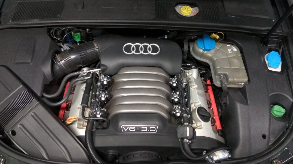

Jako że robiłem wczoraj przy podciśnieniach, dziś dodaje zdjęcie instalacji u mnie.
Tapnięte z mojego Sony Z3
Plastik V6 3.0 docinałem ja wyszło mi to średnio :D
-Sterownik Stag Qmax Plus
-Reduktor AC R-01 do 250KM
- Wtryskiwacze pojedyncze Barracuda
Zdejmij osłonę ze znaczkiem audi i zobacz czy nie wcisnęli Ci węża gazowego między przewody paliwowe zwężając jegośrednicę :D ja dziś to przerabiałem :) Bo wpakowany wąż "wcisnął" się w miejsce gdzie przewody się zwężają a co za tym idzie zmniejszyło się światło węża :P No i dziś odkryłem wadę umiejscowienia filtra gazu :P żeby wymienić świece, trzeba to trochę porozbierać :D
