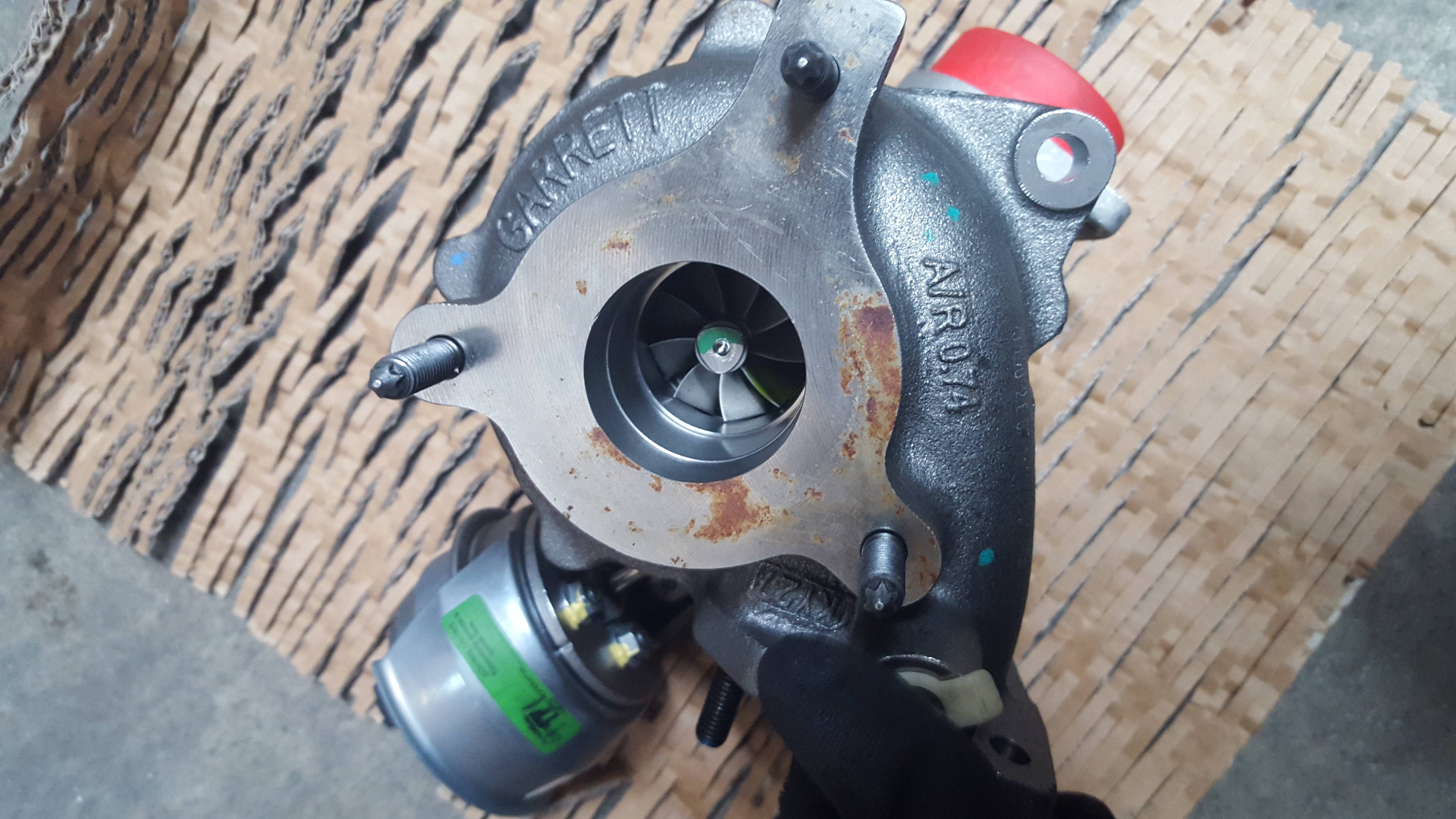

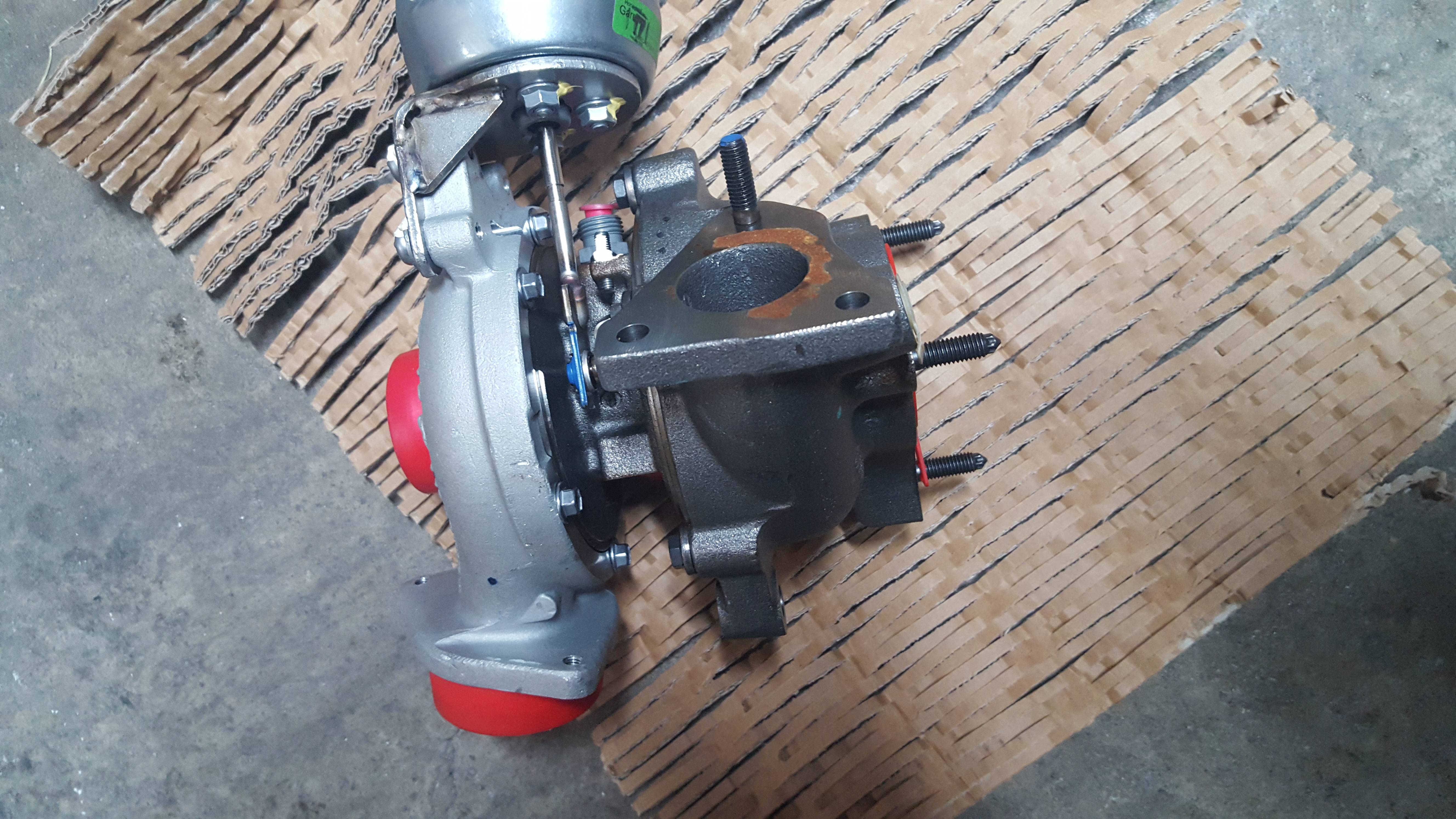

Panowie wymieniłem w swoim caga turbo na cglc i niestety po odpaleniu mruga spirala i wali błędem z gruszki. Rozumiem że Ci co mieli zmianę na tą turbine odrazu udali się na zmiany w sofcie? Czy także odrazu mieliście taki błąd? Dodam że jest trochę rzeźby ze zmianą tej turbiny. Od strony wydechu trzeba było rozwiercać flansze bo inny rozstaw śrub, spływ oleju jest inny stary piłowaliśmy oraz zasilanie oleju było trzeba toczyć i gwintować. Flansza jest bardzo twarda wiertła się łamały i paliły. Jeśli chodzi o gruszke to zdieliśmy starą i ją podpielismy mocując z boku na trytki. Brak błędów auto niby jeździ, ale brak mocy.
