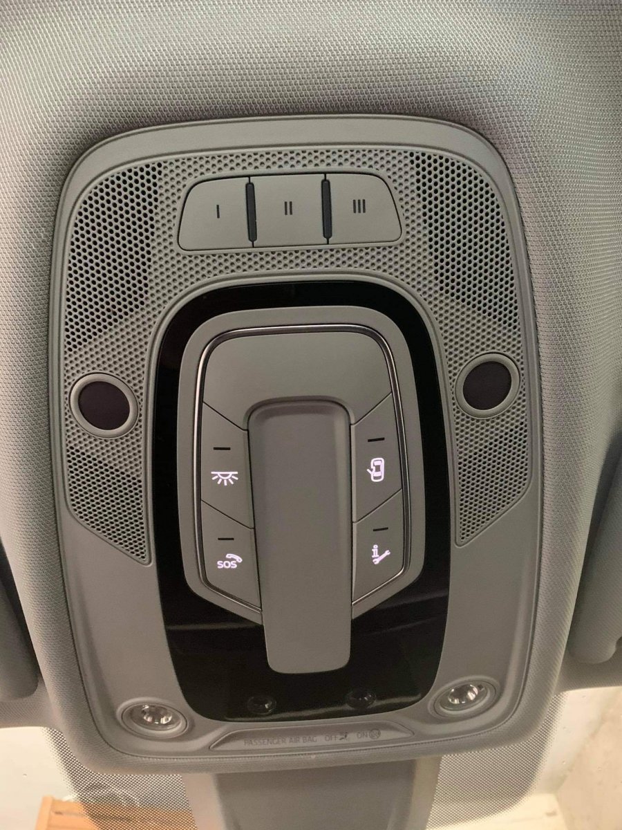

siepeq 0 Opublikowano 2 Lutego 2021 Udostępnij Opublikowano 2 Lutego 2021 Witam, potrzebuje zakodować system SOS oraz serwisu (przyciski na podsufitce) Odnośnik do komentarza Udostępnij na innych stronach Więcej opcji udostępniania...
