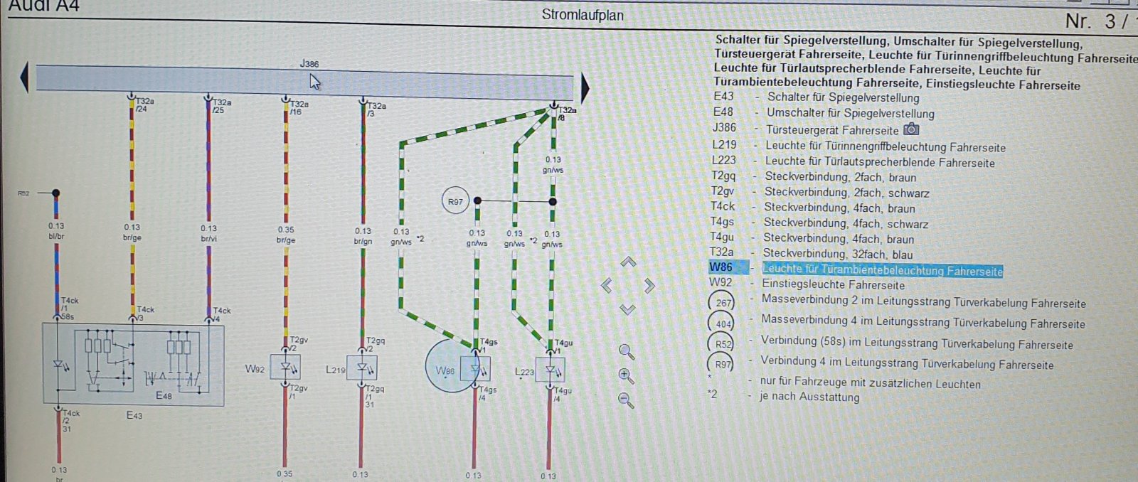

Zobacz tu. Zgodnie ze schematem lampka ambiente drzwi W86, podpięta jest na pin 8, 32-pinowej kostki w sterowniku drzwi J386
Z tej części schematu wg mnie wynika tylko tyle, że inaczej są puszczone wiązki w zależności od wyposażenia.
W86 to lampka dolna pod drzwiami
L223 to białe podświetlenie głośnika BANG przy otwarciu drzwi
i w zależności od wyposażenia (biały ambient/biały ambient + bang/kolor ambient/kolor ambient+bang) albo obydwie lampki są zasilane prosto ze sterownika, albo są zmostkowane w wiązce (R97) a do sterownika idzie jeden przewód.
Podświetlenie dolne drzwi działa poprawnie w najniższym sterowniku *3*** - sprawdzone u mnie.
Tak mi się wydaje przynajmniej bo trochę pokrętne są te schematy czasami.

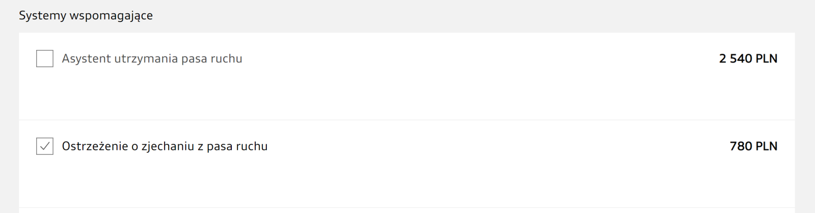

Nawiązując do tego o czym ostatnio pisałem. Widzę że jest możliwość w konfiguratorze wybrania ostrzeżenia o opuszczeniu pasa ruchu bez asystenta pasa ruchu. Czy ktoś wie jak powinno wyglądać kodowanie dla takiej konfiguracji?

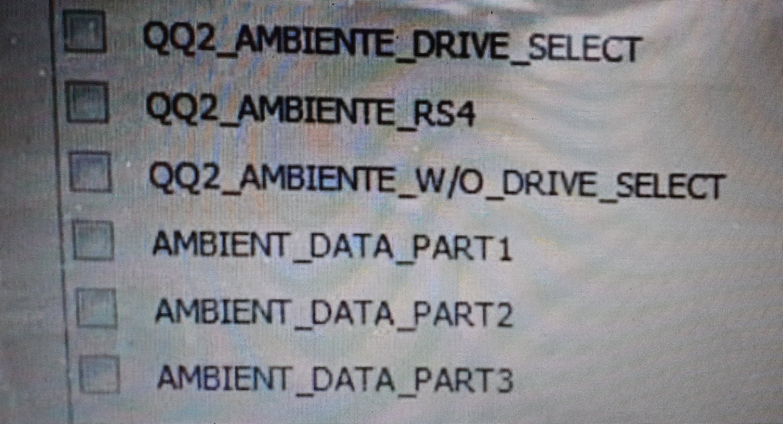

W dniu 5.02.2022 o 18:51, Muskel1 napisał:
Bo brakuje w BCM1 parametrów, które musisz np. za pomocą VCP wgrać.
Podpowiesz w którym pliku tego w VCP szukać bo przejrzałem większość ale nie widzę dokładnie tych parametrów
To są pakiety danych do bcm1. Jak nie masz ori vcp możesz ich dlatego nie mieć.
