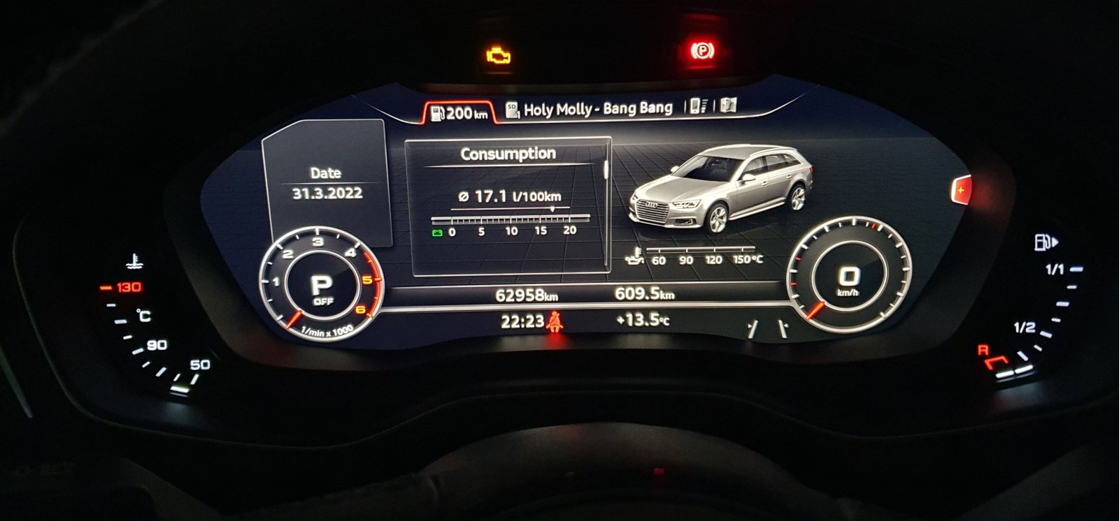

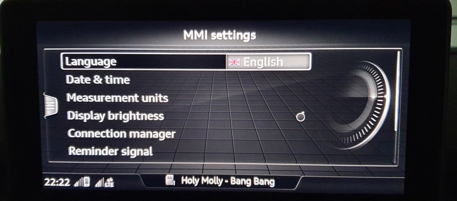

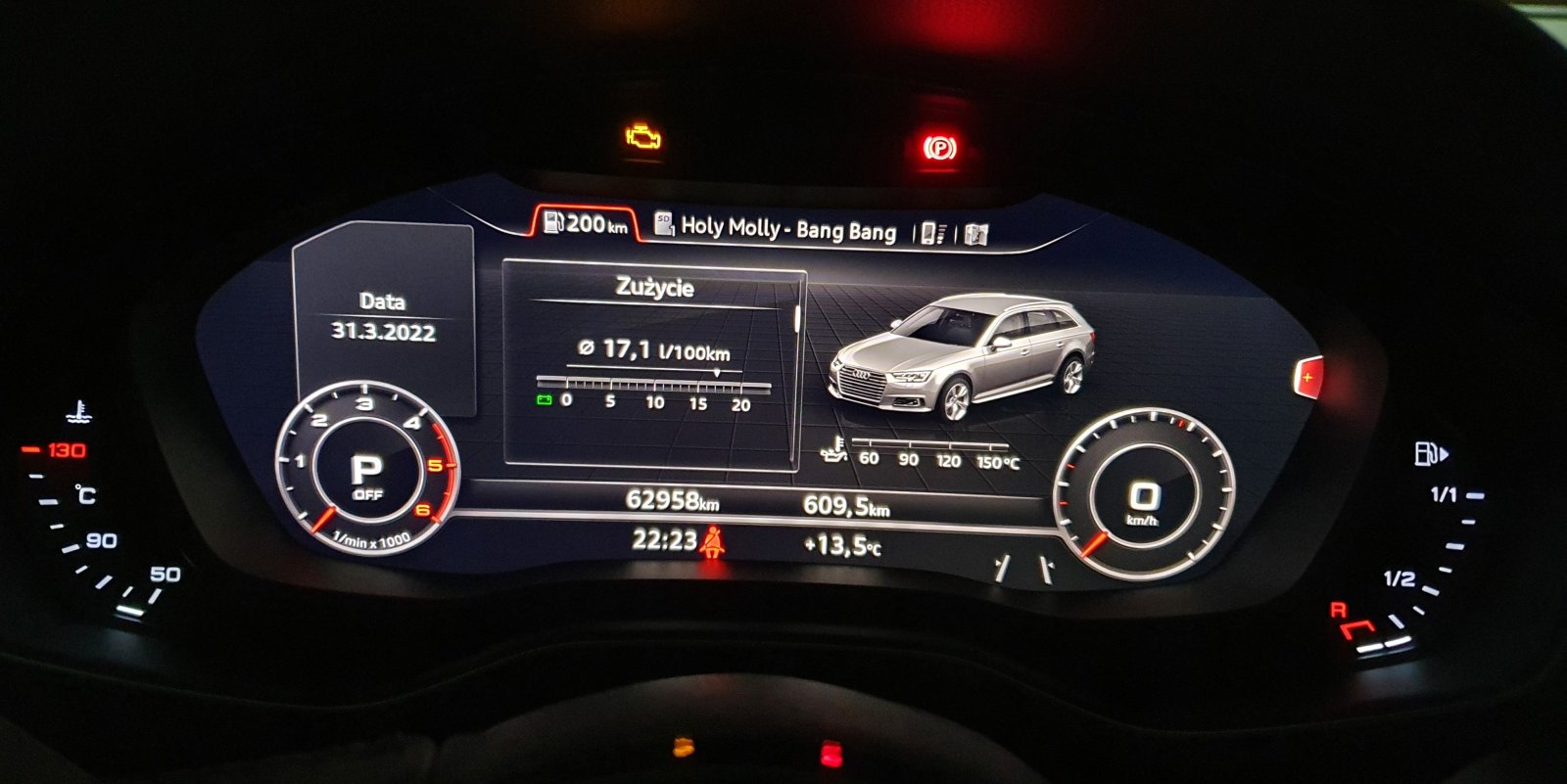

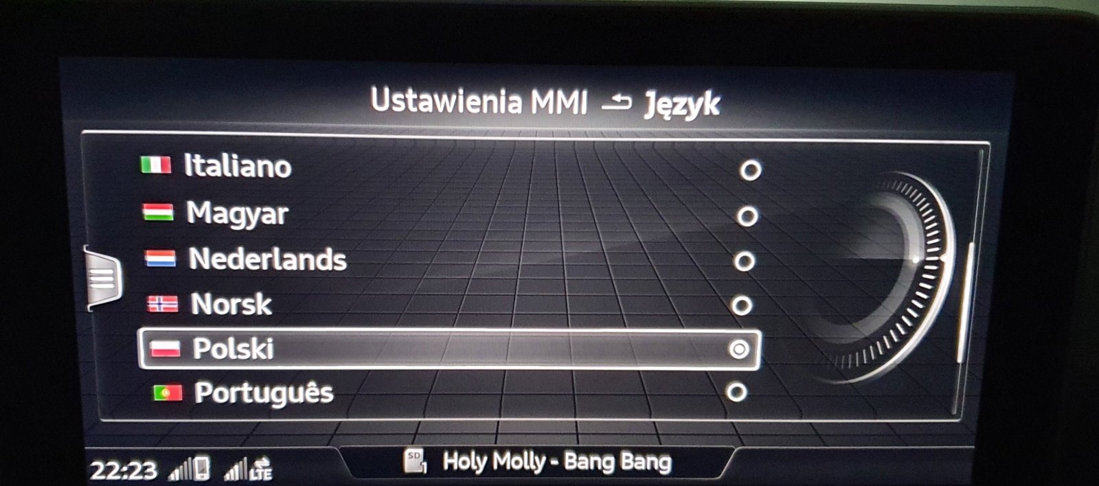

Muskel1, rewelacja z Twoim kodowaniem VC. Jest tak jak chciałem, nie ma wskazania MPH. Nie wiem dlaczego jest jeszcze taki problem, że gdy wybiorę polską wersję językową to jest do momentu wyłączenia zapłonu. Potem znów pojawia się angielska.
Musisz w 5F w ustawieniach MMI wybrać język polski, ponieważ VC i 5F są ze sobą połączone i VC wybiera język taki, jaki jest ustawiony na 5F.
Jeżeli w ustawieniach MMI nie masz do wyboru j. polskiego to musisz najpierw przeprowadzić konwersję 5F.
