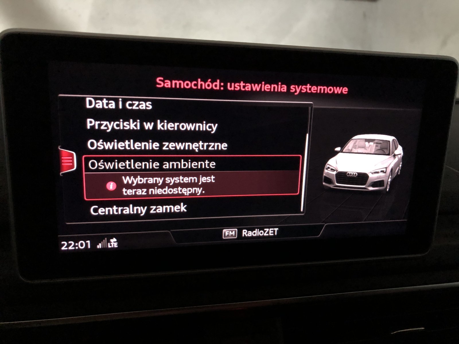

W dniu 29.05.2022 o 19:36, adamspeed01 napisał:
PIN 1: PLUS
Nogi prawe: T54c/2
Nogi lewe: T54c/3
Nogi tyl razem: T73a/11
PIN 2: MASA do punktu masowego np. w okolicy bcm.
Wszytko podpięte i niby zakodowane, a oświetlenie działa tylko po otwarciu drzwi i w czasie jazdy na 50%. Opcja regulacji tak jak na zdjęciu jest wyszarzona…

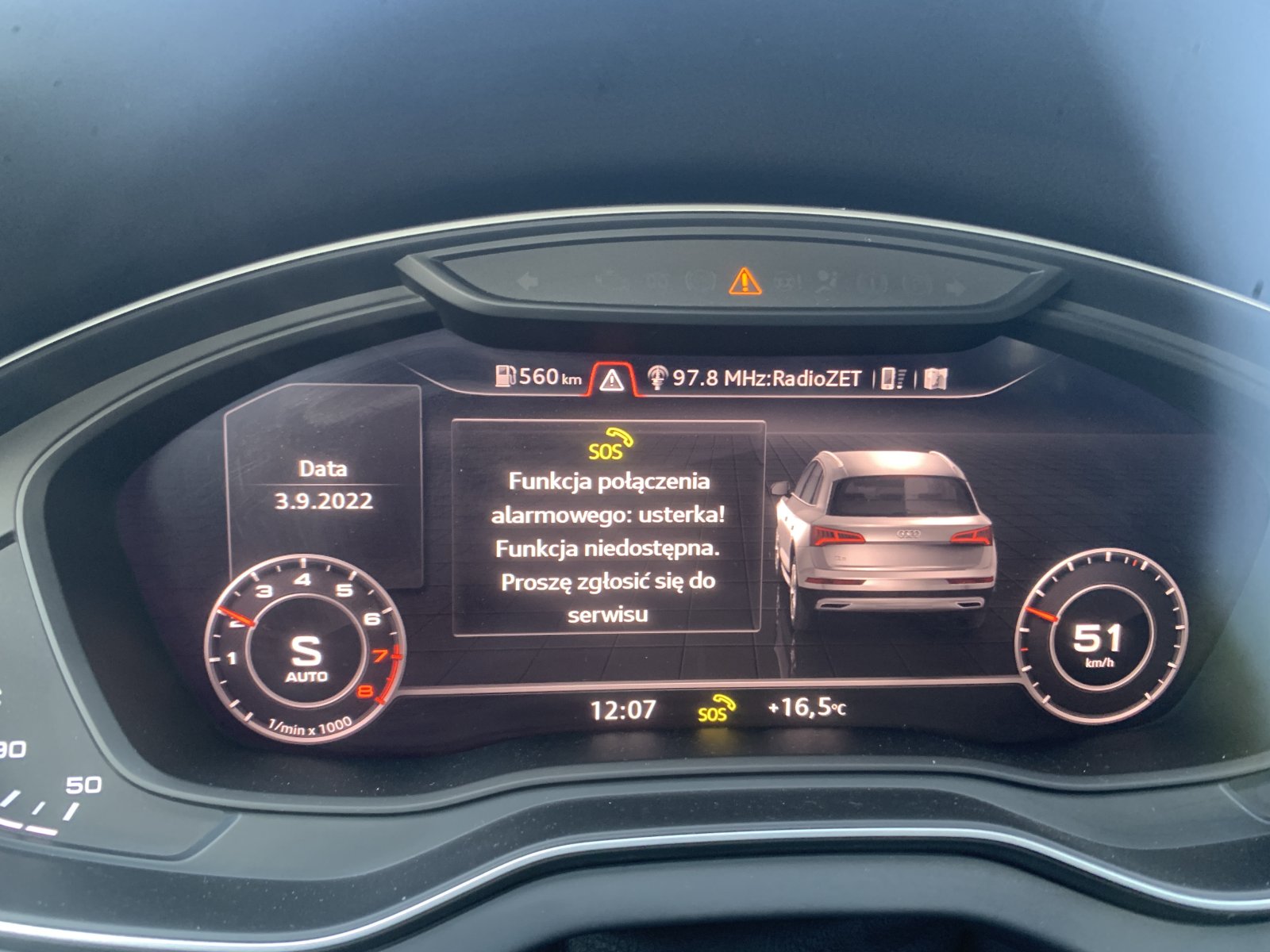

Podpowie ktoś jak wykodować SOS ?
