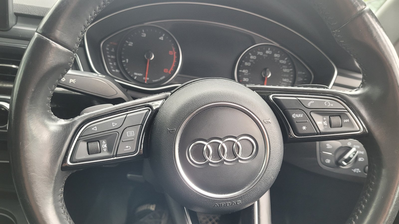

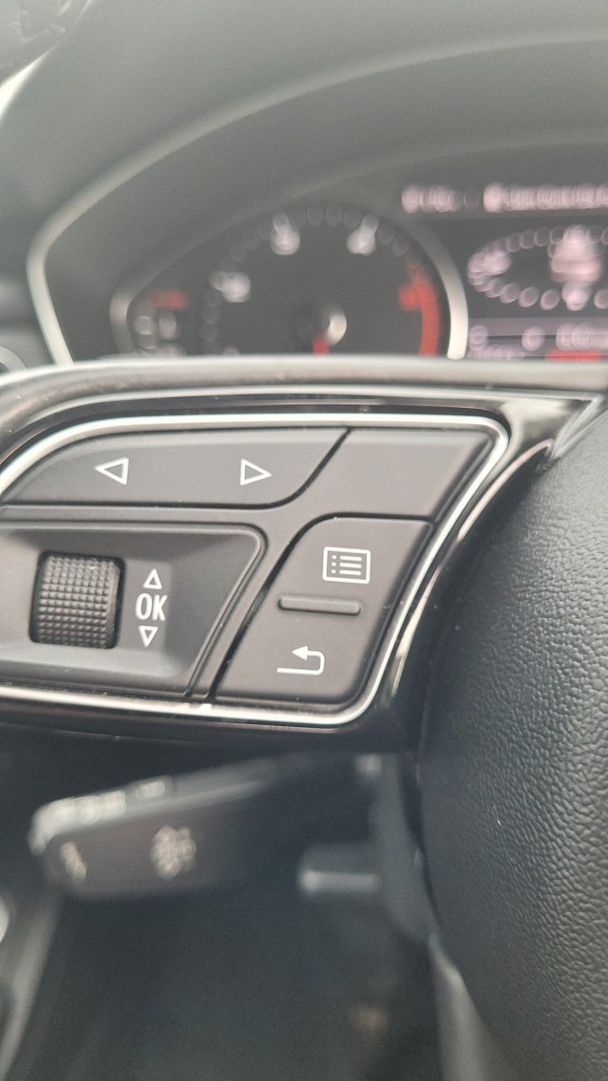

No i tak mam. Dalej lipa. Wyglada jakby przyciski na kierownicy nie działały? Chodzi o view i back. Sorki ze teuje 4 litery ?16819190843696777134459417907251.thumb.jpg.57544c9928f4146f28b612aa06cae175.jpg
3 godziny temu, RaQ1911 napisał(a):
A5 - Switch-on condition, lane depart. warn. = “On” --- przy fizycznym guziku, też ON?
Przy guziku dajesz też na "Selection via menu"
Bo wsadziłeś przyciski z polifta. Przyciski z przedlifta wyglądają tak.
Tak tez sie obawialem. Dzieki ci wielkie Muskel. Zalegam ci ogromnego browara ??????
Dzieki za pomoc, smigam przeczesywac  E-bay ;)

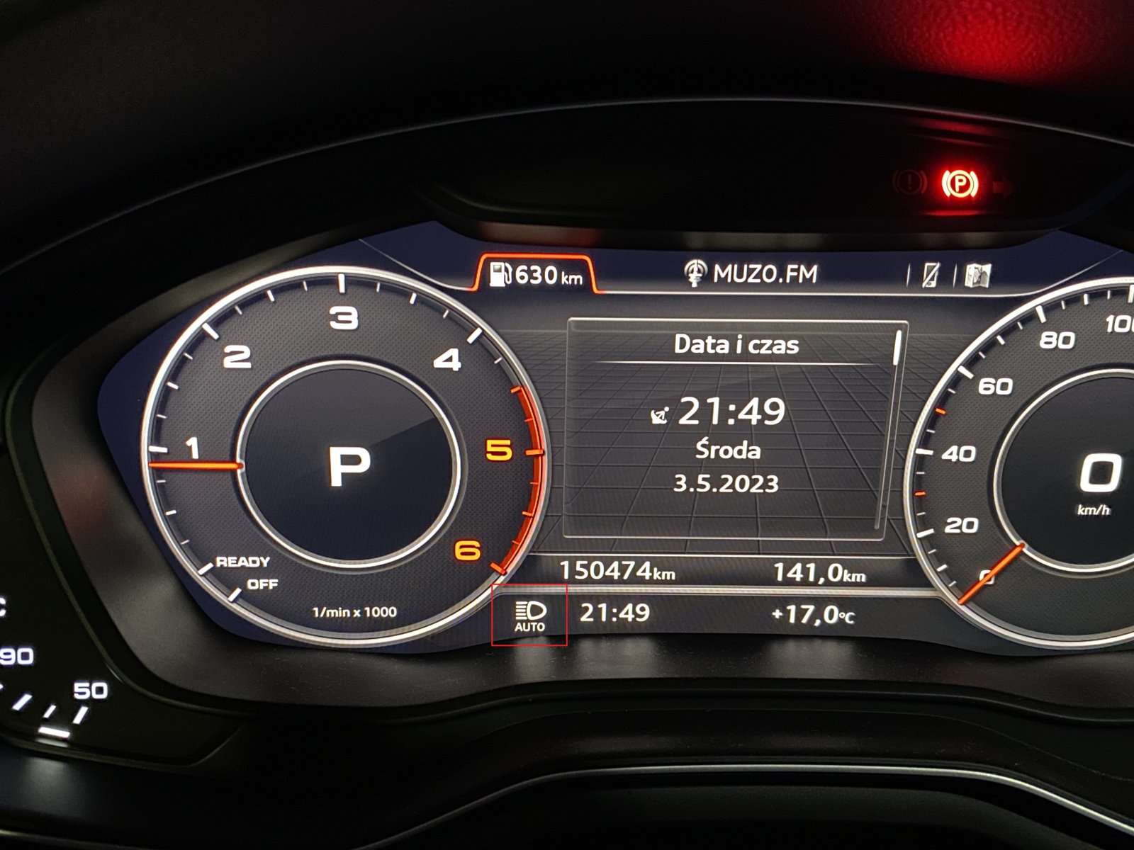

Wielkie dzięki za pomoc. W sterowniku 09, zmieniłem zgodnie z instrukcją w byte 5 bity 0, 5 oraz 6 na wartość "1".
Natomiast sterownik A5 nie przyjmuje w byte 21 zmiany bitu 5 na wartość "1". Próbowałem kilka raz, za każdym razem dostaję info - 'nic nie znaleziono".
Wybierasz pozycję
20 AFS_coding_Light_Assist,High_Beam_Assist
18 minut temu, Muskel1 napisał(a):
Wybierasz pozycję
Właśnie tę opcję wybieram i niestety "nie wchodzi". Po wybraniu tej opcji z listy kodowanie nie zmienia się (nadal same zera) i przerzuca mój wybór do "nic nie znaleziono". Pozostałe 2 opcje mogę wybrać, pojawiają się "1" w różnych pozycjach. Próbowałem ręcznie zmieniać bit 5 na "1" ale ten wybór nie zapisuje się w sterowniku. Po ponownym otwarciu kodowania widzę same zera, mimo że zmieniłem bit 5. Sprawdziłem dla sportu czy mogę zapisać pozostałe 2 opcje - tutaj nie ma problemu. Oczywiście przywróciłem do punktu wyjścia.
Spróbuj w kamerze najpierw wejść w kod dostępu i wpisz 20103, dopiero zmień kodowanie.
Udało się! Cały kod ze sterownika A5 przekopiowałem do Long Code Help, który otworzyłem zupełnie poza VCDSem. Tam oczywiście można zmieniać wartości bez problemu. Po zmianie bitu 5 na "1" cały kod z powrotem przekopiowałem do VCDSa i sterownik przyjął nowe kodowanie. Na VC mam ikonę długich z napisem AUTO. Działa bardzo dobrze!
@Muskel1 - dziękuję za pomoc!
