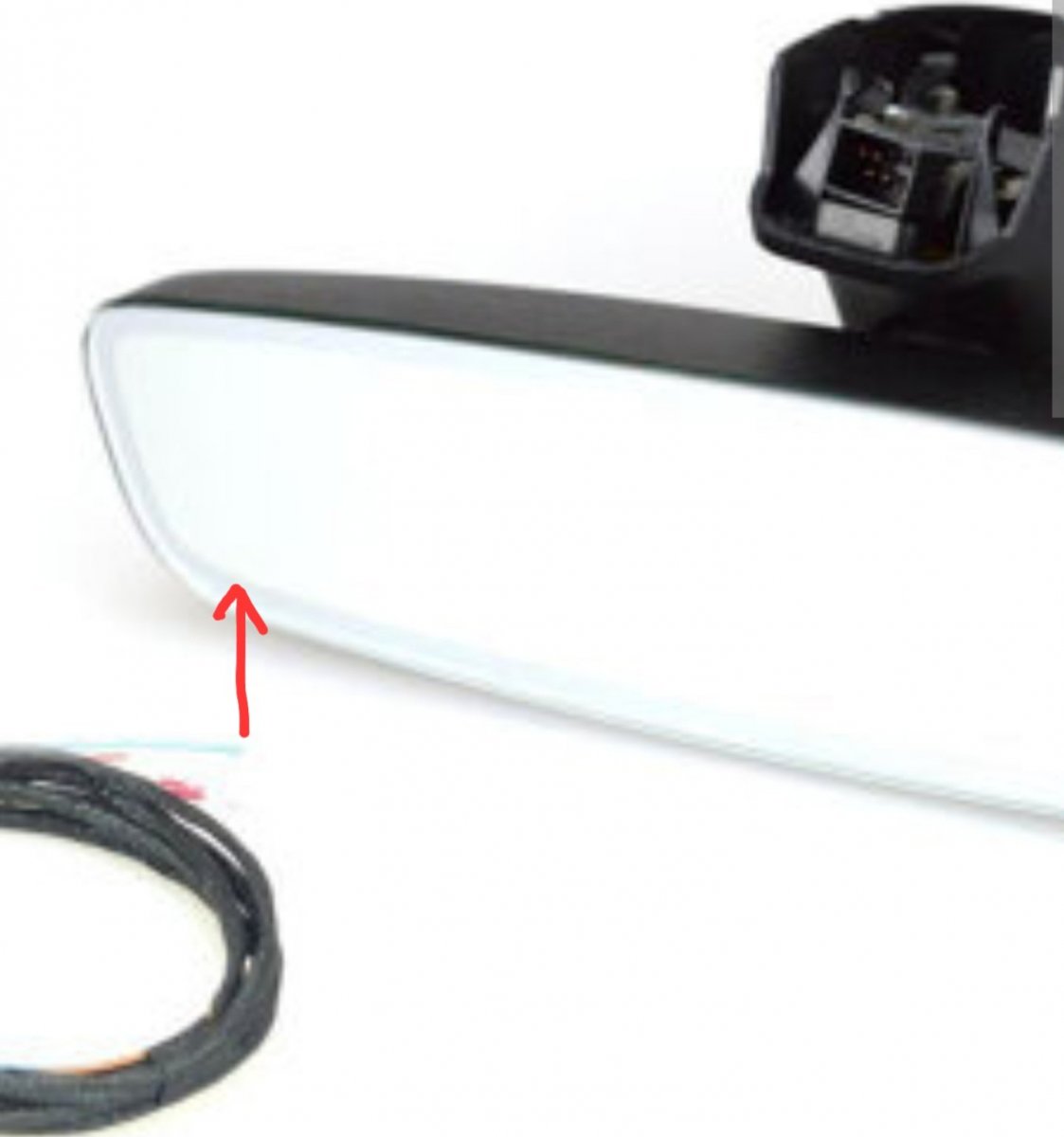

jak latwo rozpoznac czy mam lusterko foto?
Wszystkie lusterka fotochromatyczne mają taki rant/obramówkę widoczną dookoła lusterka.
Lusterko założone wpięte orginalną wiązką lecz nie wiem gdzie wpiąć 2 przewody które wychodzą z lusterka ale nie ma ich w instalacji auta (czy nie służą one czasem do sterowania fotochromami bocznych lusterek ? I teraz pytanko co trzeba zakodować (lusterko 120 wiązka 40 ) można znaleźć na alledrogo
Tzn. czy gdzieś podlaczyles jakąś wiązkę z lusterka i jakaś dodatkowa Ci została, czy wcale nigdzie nic nie podlaczyles?
Podłączyłem
Wypiąłem czujnik deszczu w i podmieniłem wiązki na taką która ma wyjście i na czujnik i na lusterko a dwa dodatkowe przewody zostały nie podpięte ale wychodzą one z lusterka ( w aucie nie wiem do czego je doprowadzić)
