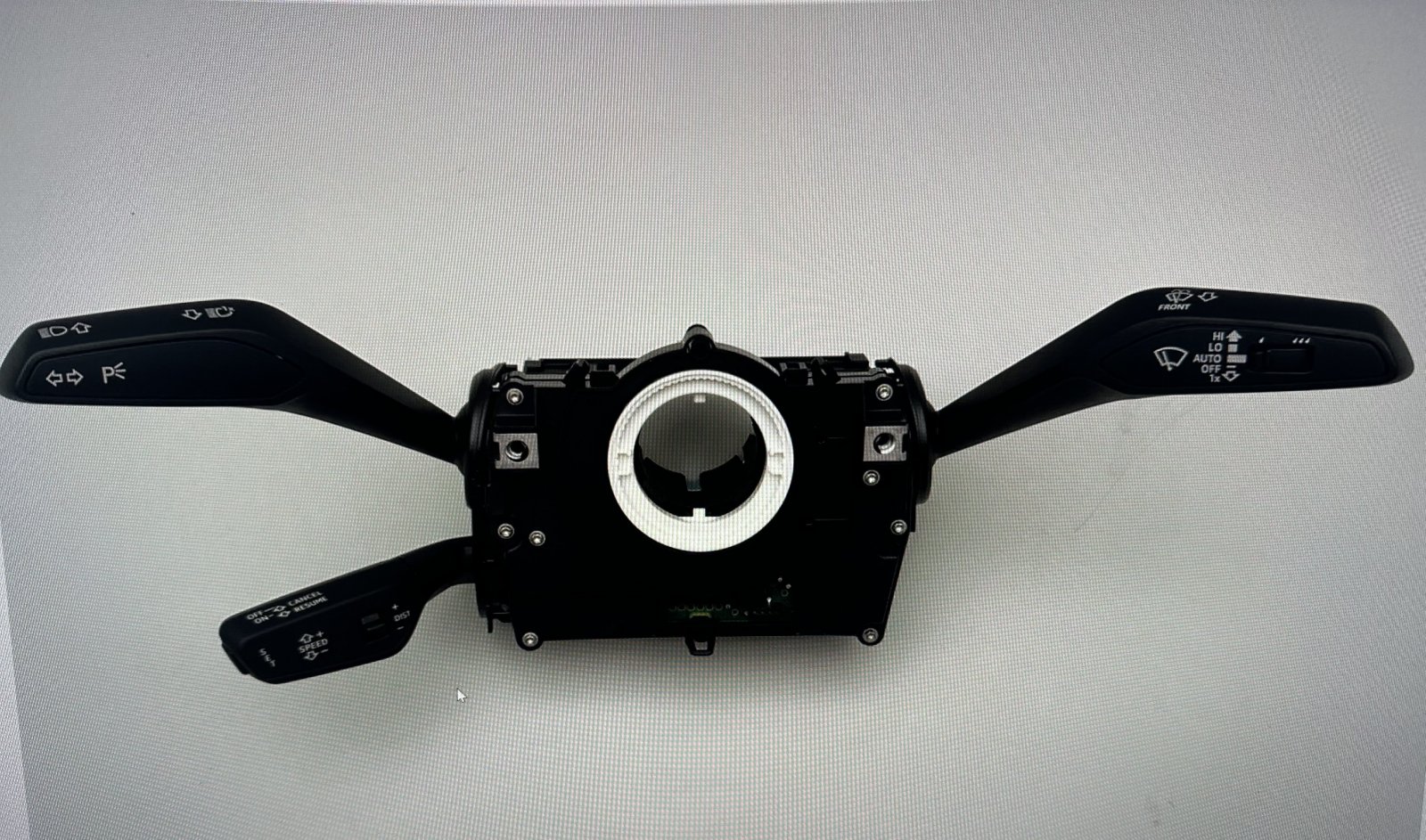

Czy chodzi o taka manetkę ?
To coś musiałeś zrobić nie tak, lub nie odczekałeś uśpienia sterowników po zmianie kodowani.
Ta manetka nie ma przycisku pod LA.
