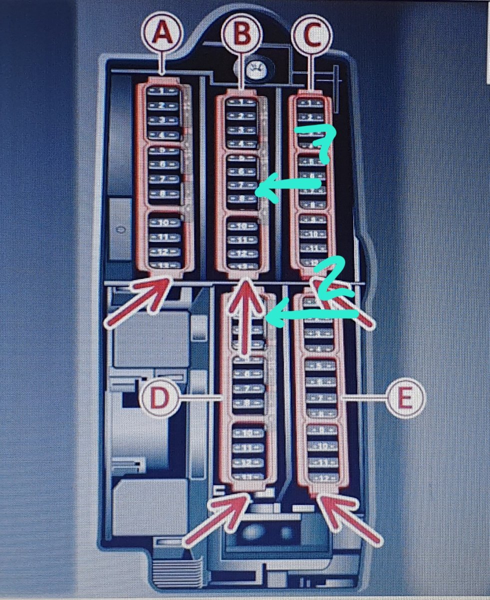

W filmiku gość musiał się pomylić mówiąc o bezbieczniku nr. 9
Bezpieczniki odpowiedzialne za Gateway to bezbiecznik nr. 7( zacisk 30) iczone od góry w tym czerwonym środkowym rzędzie oraz bezpiecznik nr. 2 (zacisk 15 )w rzędzie pod tym czerwonym środkowym.
1. Demontujesz podstopnice
2. Włączasz zapłon (to nie błąd, musisz wyciągnąć je na załączonym zapłonie, silnik zgaszony)
3. Wyciągasz oba opisane wyżej bezpieczniki (uwaga pojawi się bardzo dużo komunikatów)
4. Odczekujesz 30-60 sekund
5. Wkładasz oba bezpieczniki
6. Odczekujesz  przynajmniej 30 sek.
7. Wyłączasz zapłon.
Procedurę powtarzasz 4-8 razy, powiedzmy 6-7.
Po ostatniej procedurze pełny autoscan i kasowanie wszystkich błędów, gdyż poprzez pozbawienie Gateway napięcia będziesz miał prawie we wszystkich sterownikach błędy.
