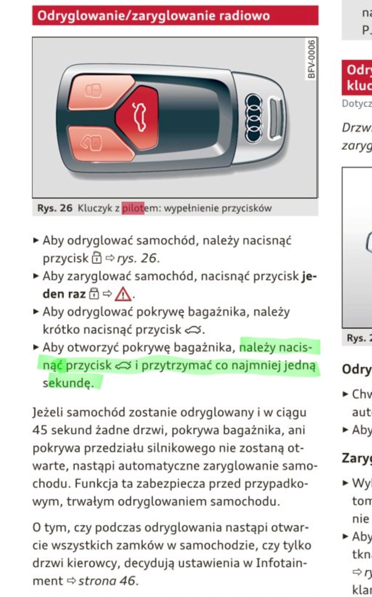

29 minut temu, mariusz36 napisał:
Tak zapytam ... dobrze naciskasz ten przycisk w pilocie ? . Należy dwa razy nacisnąć przycisk od klapy i to tak szybciej , natomiast zamykamy przytrzymując raz dłużej .
Jesteś pewny? W instrukcji pisze co innego. Chyba, że pomiędzy A4 a Q5 jest różnica.
No właśnie poszedłem u siebie sprawdzić i tak jest jak napisałem , ale ja mam inny pilot i teraz nie wiem czy to od wyposażenia zależy bo ja mam taki :eusathink:IMG_6498.thumb.JPG.6b1838d5d83e3da6d188133d6c36c4e6.JPG
Być może w wersji US jest inaczej.
Tyle też doczytałem. Zależy od wersji może być jedno dłuższe naciśnięcie pilota bądź dwa krótkie. W środku na monitorze MMI można zablokować klapę aby nie otwierała się z zewnątrz ale chyba nic więcej.
Co do klapy to nie otwiera się ona z pilota jeśli mamy np podpiętą przyczepkę (nie wiem czy wystarczy sam otwarty hak). Może to będzie jakaś wskazówka > być może są jeszcze jakieś inne warunki.
A przycisk w 'normalnym' pilocie (bez przycisku panic i tego napisu x2), trzeba przytrzymać aby klapę otworzyć. Przytrzymać chwilę.
