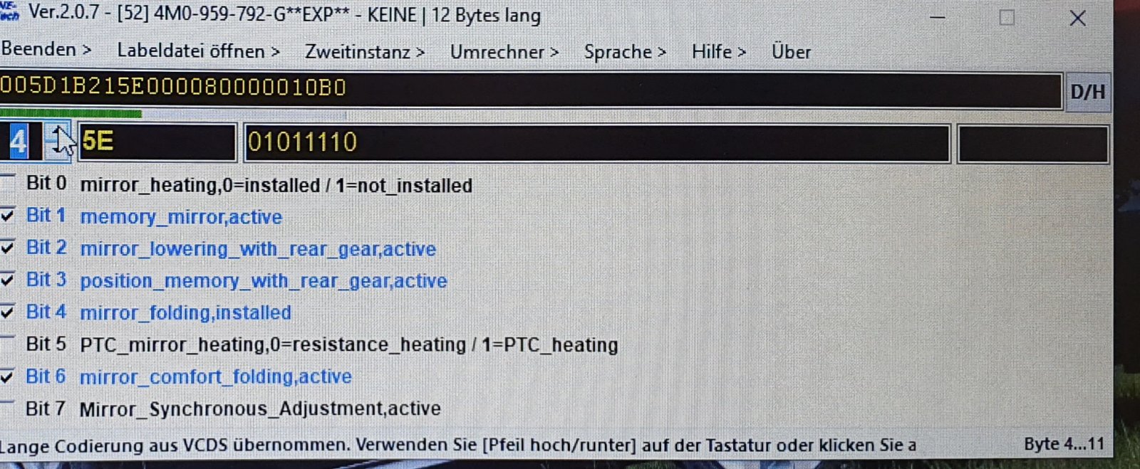

W B8 wystarczyło zmienić kodowanie w Byte 4 z 5C na 5E
Do B9 potrzebny jest VCDS V2 lub HEX NET.
Edytowane przez Muskel1
Zakoduj na próbę w Byte 4 Bit 1 na aktywny czyli memory_mirror, active
Tak dla pewności jeszcze zapytam, odczekałeś do uśpienia sterowników po zmianie kodowania, czy od razu sprawdzałeś czy działa?20210601_221443.jpg

11 godzin temu, Muskel1 napisał:
czekalem ;)
wlaczenie jedynki nic nie zmienia.
co wazne, po wlaczeniu wstecznego lusterko zmienia polozenie ale nie opuszcza sie w lewy dół a wychyla prawa góra w niebo ;P
potem nie wraca do pierotnej pozycji, niezaleznie od tego czy wylacze zaplon czy jade do przodu, niezaleznie tez od predkosci
Pozdrawiam,
Paweł
Czyli najwidoczniej nie obsługują.
dzieki, zrezygnowalem juz z tego, wylaczylem by sie nie odchylalo.
Dzieki za chec pomocy.
Pozdrowienia
