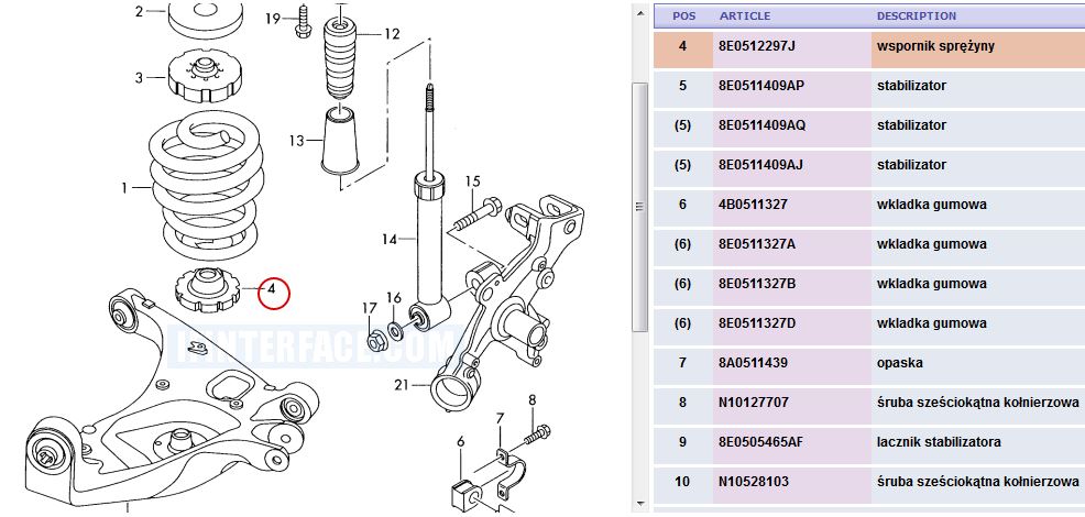

MemberA4 Opublikowano 21 Stycznia 2016 Opublikowano 21 Stycznia 2016 (edytowane) Kolego u Ciebie też nie dojrzałem żebyś posiadał wspornik sprężyny chyba że jest ale go na zdjęciu nie widac Taka podkładka pod sprężyne zaznaczona na foto z nr 4 To tez da kilka mm wysokości Edytowane 21 Stycznia 2016 przez MemberA4
ArturWisniewski Opublikowano 23 Stycznia 2016 Autor Opublikowano 23 Stycznia 2016 Kolego u Ciebie też nie dojrzałem żebyś posiadał wspornik sprężyny chyba że jest ale go na zdjęciu nie widac Taka podkładka pod sprężyne zaznaczona na foto z nr 4 To tez da kilka mm wysokości Faktycznie na zdjęciu jakby nie widać tego elementu. Może faktycznie brak, przy najbliższej okazji muszę to sprawdzić Dam znać jak sprawdzę. Te podkładaki i ten wspornik to chyba nieduże pieniądze?
lopes1987 Opublikowano 2 Lutego 2016 Opublikowano 2 Lutego 2016 Wspornik chyba trochę na zdjęciu widać, co do podkładek to ma i polecam a jak braknie to zmieniaj springi a te gumy usztywniające wybij odrazu sobie z głowy dla własnego bezpieczeństwa
