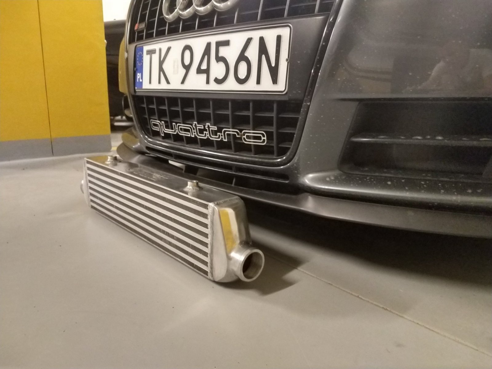

Wymienione uszczelnienia na pompowtryskach, niestety albo i stety, po odpięciu wydechu od turbo okazało się że na stronie gorącej widać olej, więc zapadła decyzja o zmianie turbo, po namowach @DanielModpadło na turbo z b8 2.0 tdi cglc odpowiednik caha ale trochę młodszy i lepiej idzie z dołu, procedura wymiany taka sama jak w przypadku wymiany na caha. Przy okazji wpadnie też fmic 550x140x65 tak żeby weszło bez rzeźby.

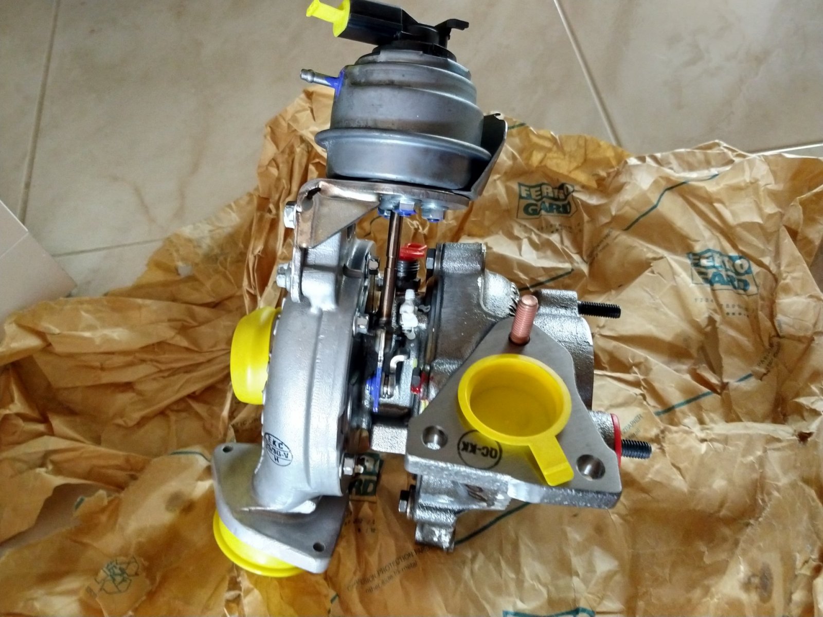

Dotarły kolejne graty, turbina  z b8.5  cglc

Turbo funkiel nówka? Też założyłem taką (tyle, że używkę), ale jak narazie jeżdżę na serii, bo na strojenie jakoś nie mogę się umówić  :(
47 minut temu, staniek napisał:
Pięknie wygląda  :)
Dzięki, ? tak turbo ori nówka sztuka z germanii, ja mam nadzieję od razu wystroić I latać.

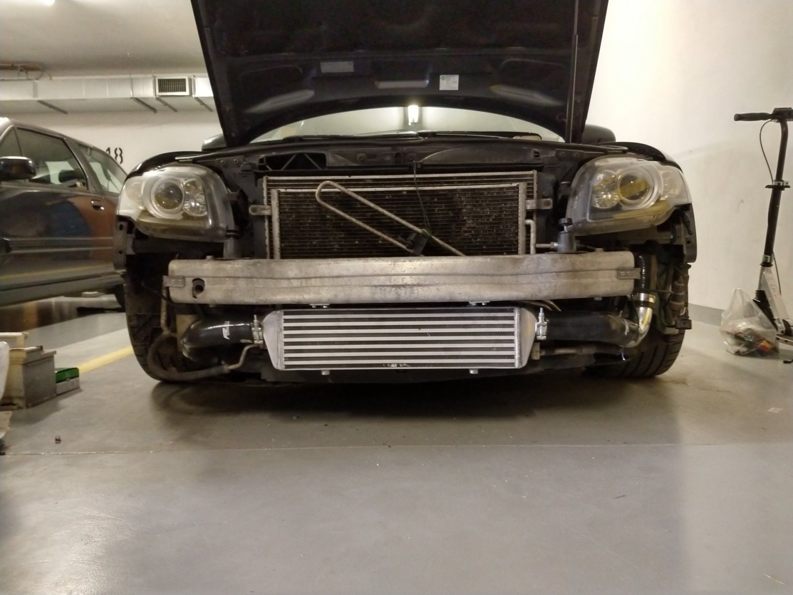

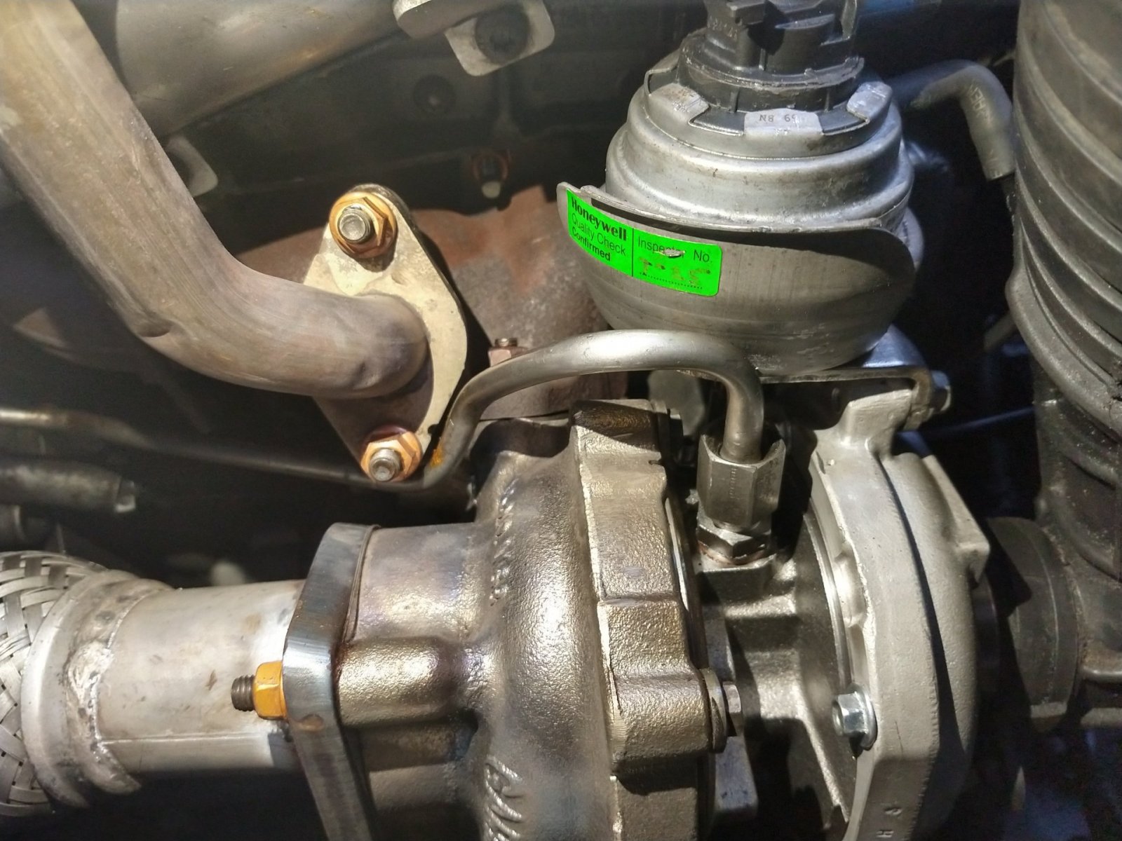

Turbo od CGLC w końcu na aucie, oczywiście nie obyło się bez przygód ale poniekąd przez własną naiwność, bywa.
Turbo założone, założony docelowo fmic, teraz czas na urlop, a po urlopie korekta programu i zobaczymy jakie te kreski wyjdą.
