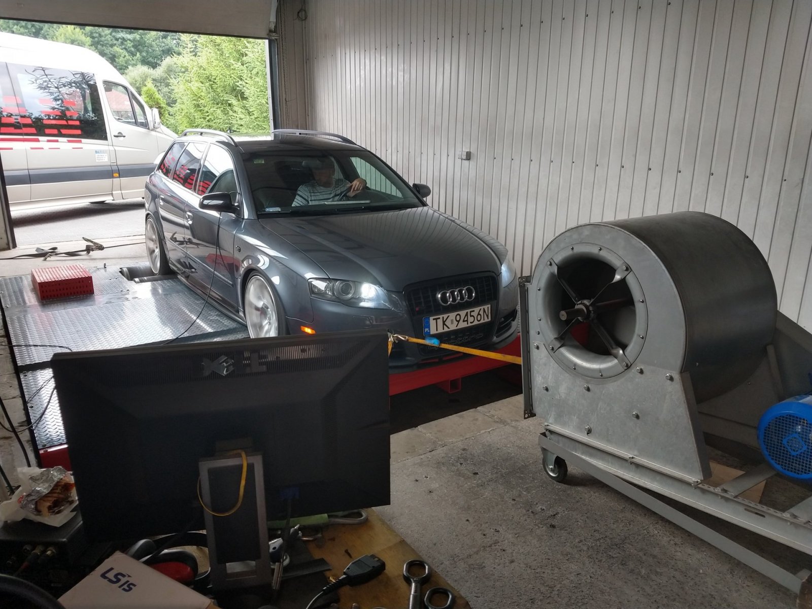

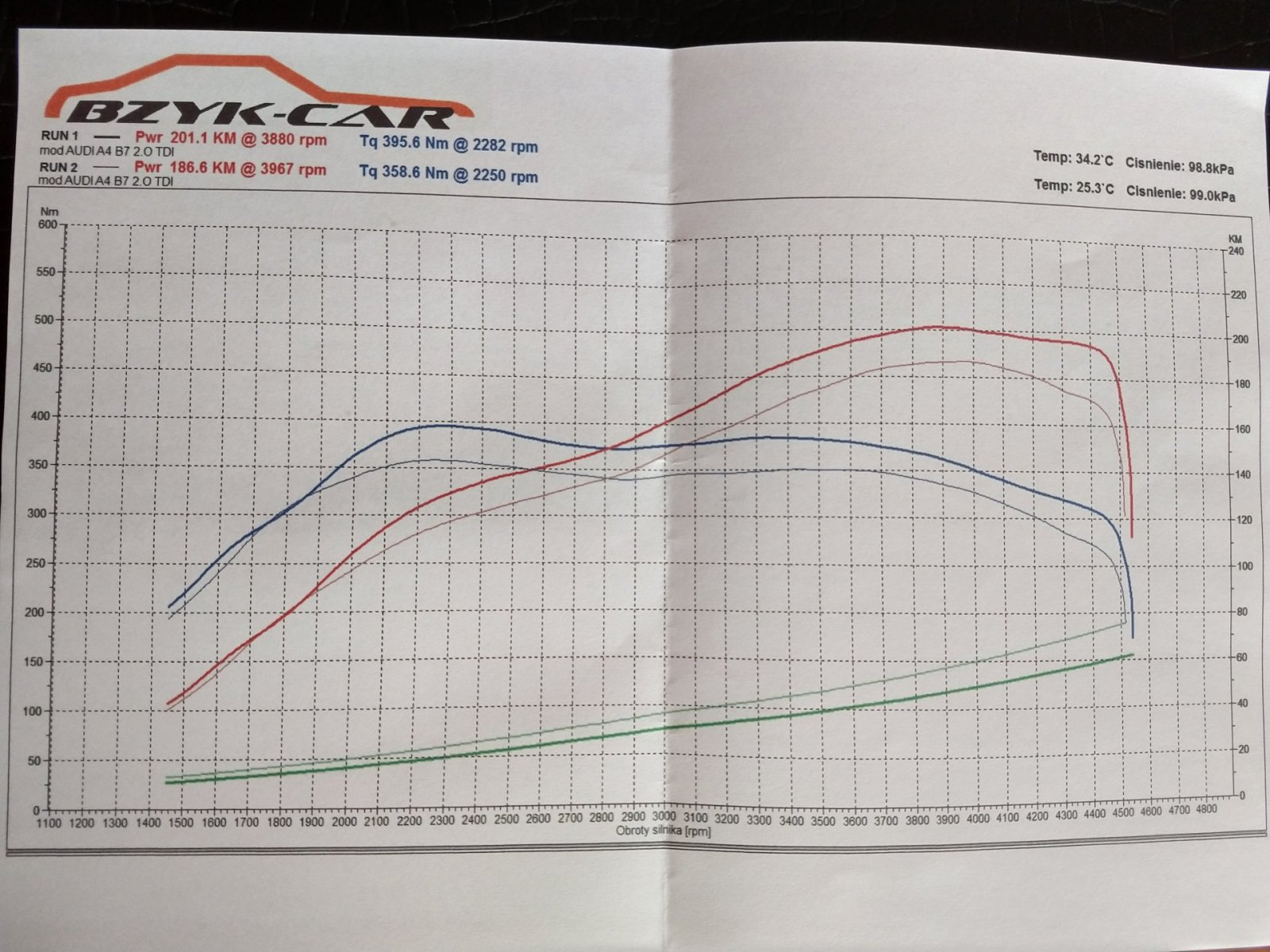

W końcu udało się znaleźć chwilę na korektę softu po zmianie turbo, ostatecznie wyszło tak, troszkę niedosyt z momentem ale 200 pękło ? warunki nie były lekkie 34 st w hali, zero przewiewu.
Pierwszy wykres jest po zmianie turbo bez korekty.

Karol, konie to se można wiesz... Przecież nikt nie paluje fury do 4tys na codzień... TDI - Tu się moment liczy i cała frajda z jazdy ? 395 Nm to już nawet fajnie czuć ?

Dlatego mam mały niedostyt i liczyłem na 400 Nm ale pogoda dała popalić i myślę że przy niższych temp spokojnie by wyszło 400

To musisz w zimę skoczyć na pomiar i będą lepsze kreski ?
Ja od tych kresek wolałbym logi zobaczyć... Może zrobisz kiedyś?

Ogólnie jak turbo wstaje, jakie dawki, jakie ciśnienie, itd...
003+008+011 jakbyś kiedyś wrzucił byłoby fajnie do kompletu z tymi wykresami ?
