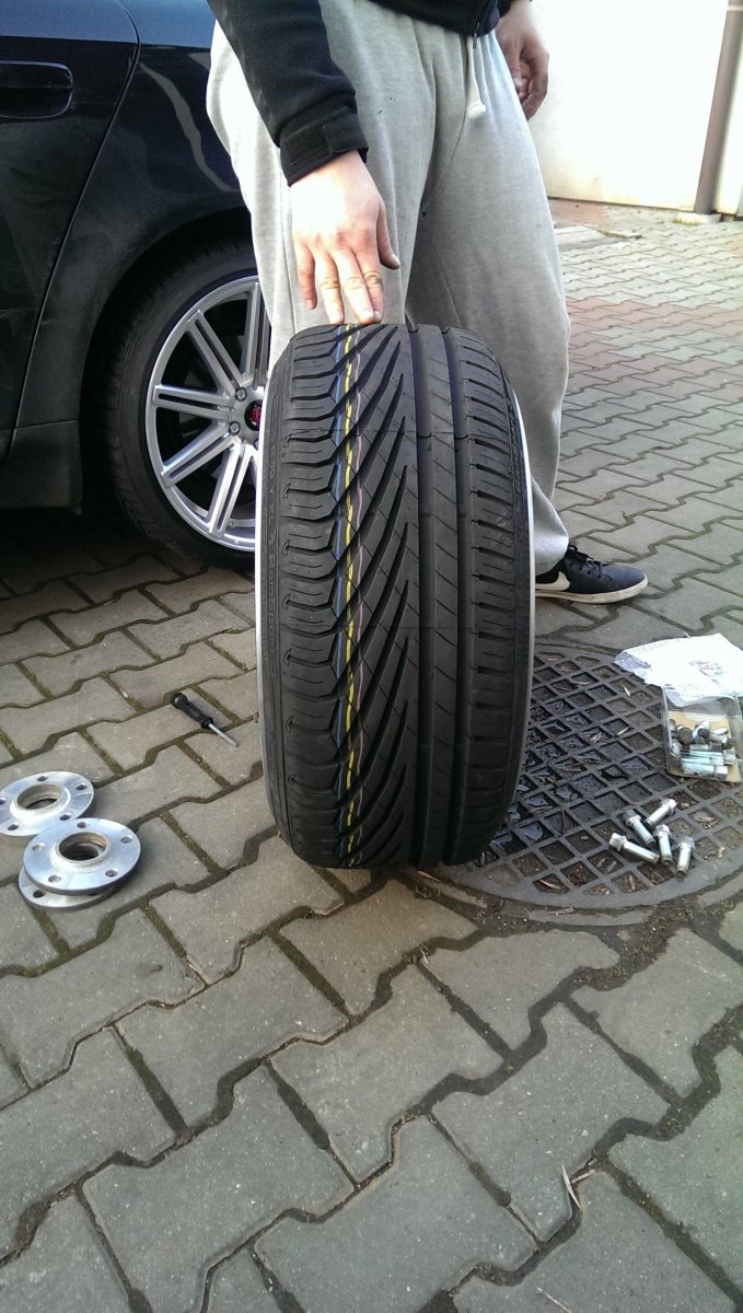

Miałem tak przy 20x10J ;)
225/35 na 9,5J
Rainsport 3
Przy naciągach warto zainwestować w czujniki ciśnienia. Zrobi się jesienią trochę chłodniej i od razu guma się kurczy i spada ciśnienie. Przy tak niskim profilu nawet tego nie zauważysz.
Tu masz 235/30 na 20x10J dla porównania

Kurna na tej 10 j to ładnie ranty wyszły ?? o tych czujnikach myślałem ale nie ori bo za dużo zabawy, jakieś chińskie pod telefon np.

4 czujniki, antena, moduł i trochę wiązki. Już widzę jak zakładasz te chińskie wentyle na te ładne felgi :whistling:

Nie no spokojnie myślałem o takich czujnikach do felgi a nie tych badziewiach ???? na wentylki

Spooooro tu zależy od marki opony bo akurat Uniroyal robi kartofla /wybrzuszenie/ na ściance bocznej przy naciągu, widać to u Tomka na foto, a wiele innych opon ma tą taką charakterystyczną wklęsłość, co daje trochę więcej odległości przy błotniku do opony.
