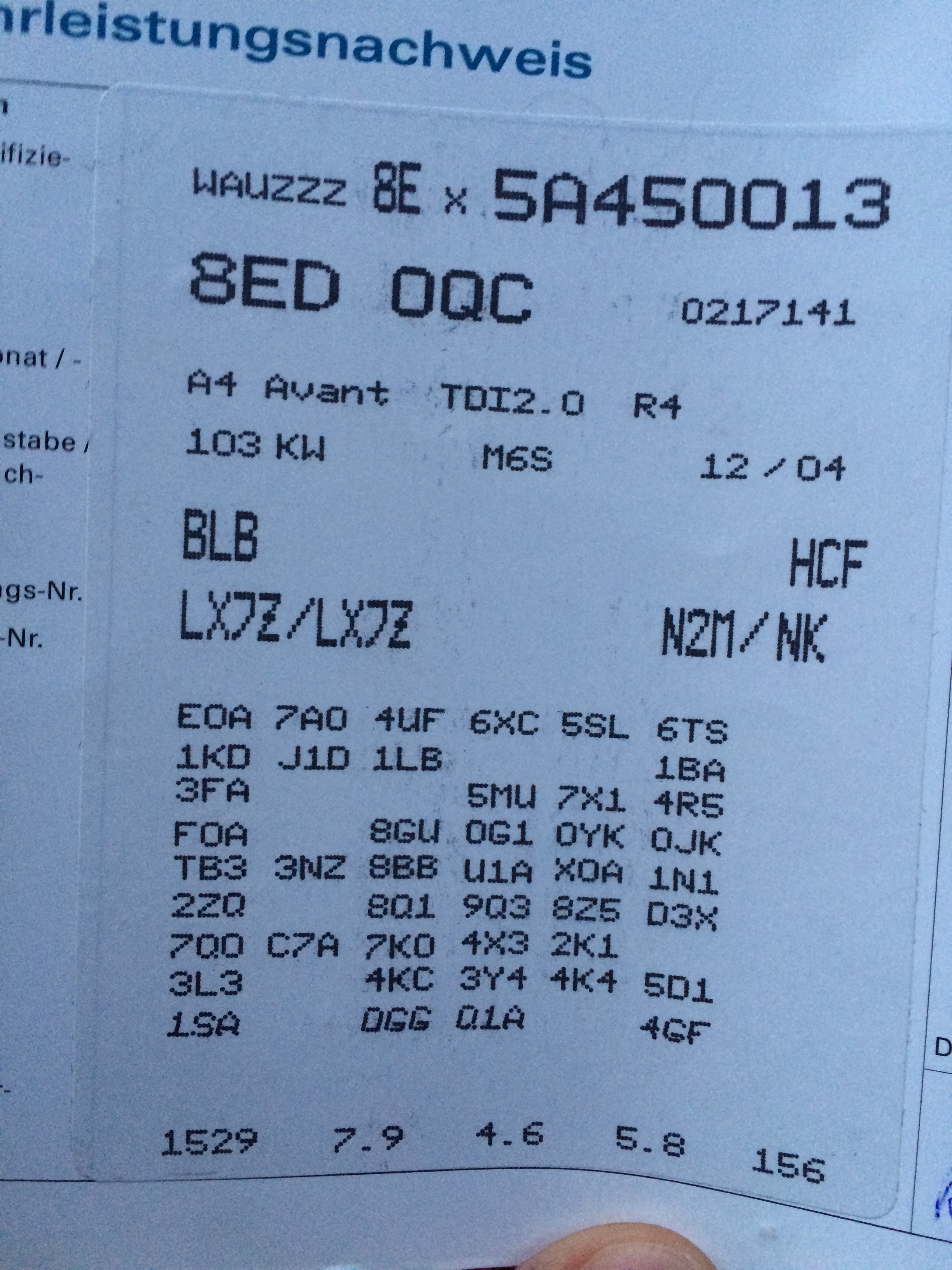

Witam,
Jako nowicjusz muszę spytać bo nie chcę sam tego dochodzić. Załączam poniżej zdjęcie wlepki do książki serwisowej. Czy BLB to jest kod silnika? Czym on się różni od BKD? Poza tym oznaczeniem BLB, które z poniższych skrótów tyczą się silnika? Mam na myśli czy są informacje o oleju itd.?
tak
BKD ma napęd pompy z 1.9 i jest bez wałków balansujących
oba silniki sa 16v
BKD jest silnikiem montowanym poprzecznie. A3, np.
BLB oznaczenie kodu silnika mam ten silnik u siebie na wstepie odrazu przerobić pompe na 1.9 TDI
