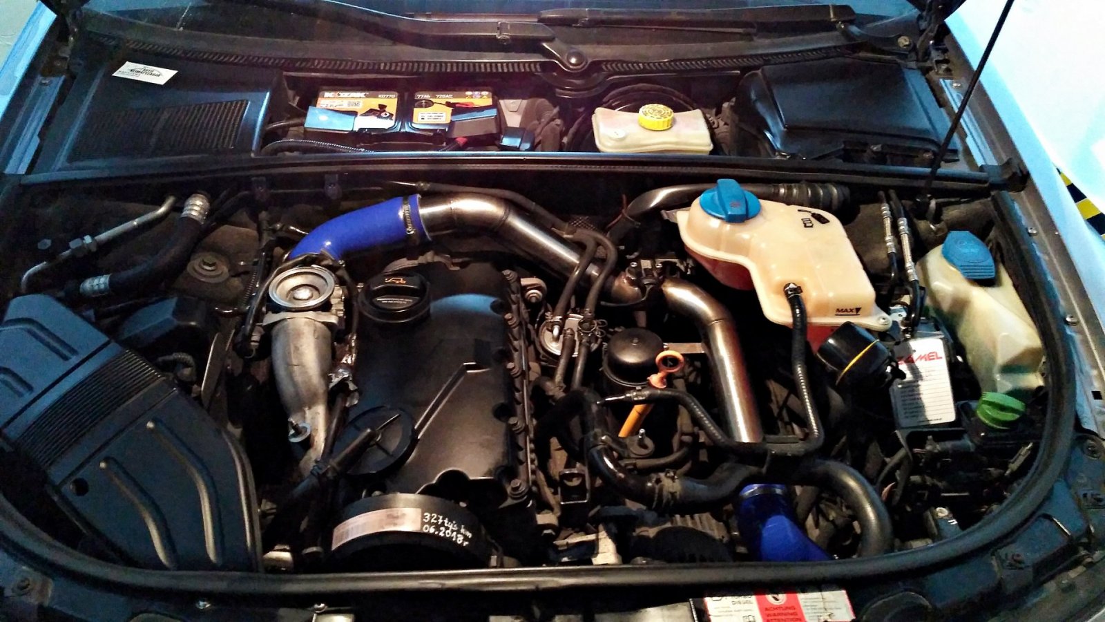

Zdjęcie na szybko, przyda się jakieś detalingowe mycie ?
Edytowane przez boguc
Czekamy na wykres. Wymień korek wlewu oleju lub uszczelkę pod nim bo puszcza.

Dziś trochę wysmalcowałem pod maską, może nie jakiś wielki detailing ale od razu trochę inaczej to wygląda ?IMG_20190313_233025.jpg
