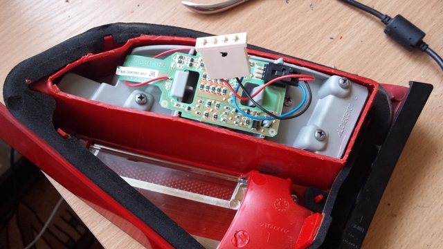

na zdjęciu lampa wewnętrzna rozcięta:
jak już mamy rozcięta lampę wyciągamy wkład i wylutowywujemy czerwone diody z paska środkowego odpowiedzialnego za STOP.

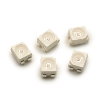

Ja zastosowałem diody pomarańczowe PLCC do 3V należy pamiętać aby dioda miała 4 nóżki do lutowania bo taki mamy układ w lampie

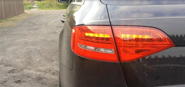

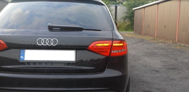

po poskładaniu wszystkiego, posklejaniu lamp ( użyłem do tego żywicy), podłączeniu , kodowaniu otrzymamy taki efekt:

dołożyłem jeszcze zwykła żaróweczkę postojówkę z mocowaniem w miejsce żarówki po kierunkowskazie żeby wykorzystać puste miejsce i podłączyłem ją pod wsteczne żeby całe białe miejsce było oświetlone i rzecz oczywista żeby wykorzystać wolne miejsce w lampie. Oczywiście na FIS zero błędów

W którym miejscu świeci teraz STOP?
Stop swieci normalnie tam gdzie mamy swiatla zwykle tylko ze mocniej a filmik wrzuce jak znajde troche czasu ;)
