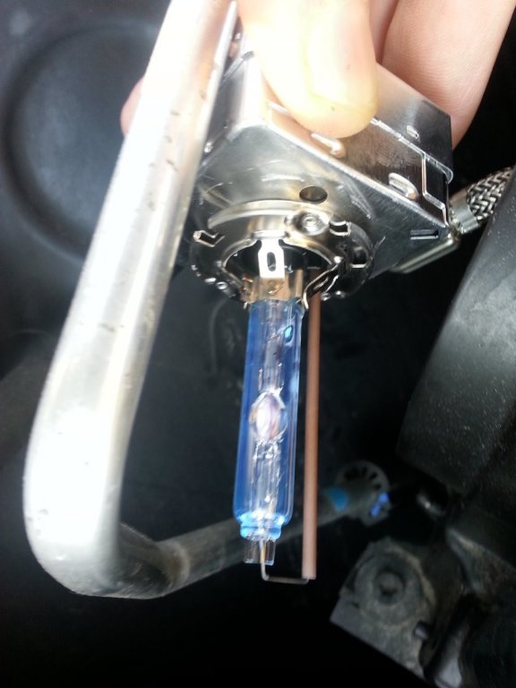

technix5 Opublikowano 1 Października 2017 Opublikowano 1 Października 2017 Cześć, czy można odczytać jaka temperatura/barwa światła w tych żarnikach?
