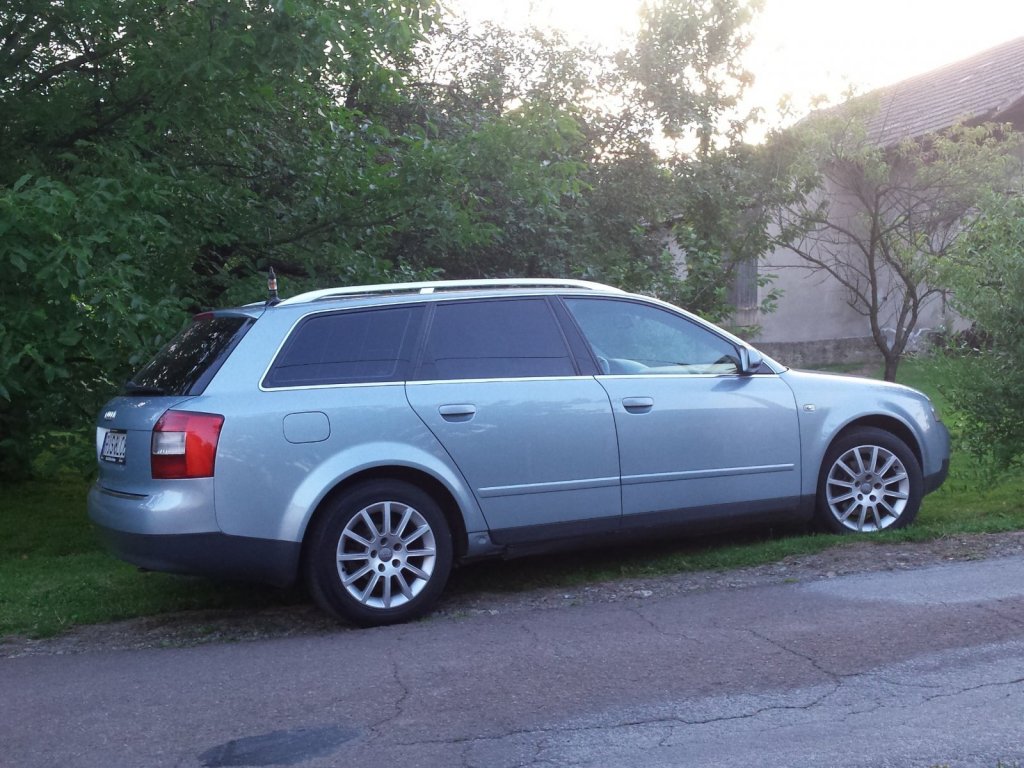

Onyks Opublikowano 20 Lipca 2017 Opublikowano 20 Lipca 2017 Opona jest na równo z felga i myślę, że wygląda to przyzwoicie.
Pawci_o Opublikowano 21 Lipca 2017 Autor Opublikowano 21 Lipca 2017 12 godzin temu, kiemon napisał: U mnie też na 16 mam 205/55 i jest komfortowo i fajnie to wygląda, na nasze podkarpackie drogi nie mam żadnych zastrzeżeń, nawet na trasie Jasło-Rzeszów na pewno zdajesz sobie sprawe. że ten przejazd jest koszmarny fajnie kolego ale tu chodzi o oponę 205/55/R16 na feldze o rozmiarze: 7,5Jx16H2 - Twoje fele sa w takim rozmiarze?
Pawci_o Opublikowano 21 Lipca 2017 Autor Opublikowano 21 Lipca 2017 9 godzin temu, Onyks napisał: Opona jest na równo z felga i myślę, że wygląda to przyzwoicie. Dzieki sliczne, fajnie to wygląda - pewnie dziś założę starą oponę na tą felgę i na żywo zobaczę jak to wygląda. opony na 99% Danlop i pewnie SP Bluresponce.
Pawci_o Opublikowano 21 Lipca 2017 Autor Opublikowano 21 Lipca 2017 Założyłem na test 215 i trochę wystaje, obawiam się ze 205 będzie za mała, ze podrapie felgi np. Na krawężnikach...Wysłane z iPhone za pomocą Tapatalk
Pawci_o Opublikowano 24 Lipca 2017 Autor Opublikowano 24 Lipca 2017 założyłem na jedną felgę 215 a na drugą 205 - no i padło na zakup Dunlop Bluresponce 205/55/R16
