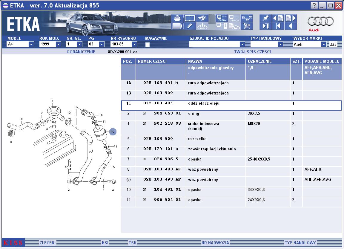

s3b Opublikowano 3 Kwietnia 2016 Opublikowano 3 Kwietnia 2016 Witam serdecznie, Mam pytanie odnośnie tej nieszczęsnej rurki odmy, która często pęka. Zauwżyłem wyciek oleju z boku silnika, pierwsze podejrzenia spadły na miskę, ale po wymyciu wszystkiego i pojeżdżeniu kilku dni stwierdziłem, że to jednak nie jest to i szukałem dalej, morko mam najbardziej w okolicach filtra paliwa, tam jest najwiecej napaćkane olejem. Chciałbym zapytać czy szukać taką rurkę w zamienniku czy oryginał? Dodatkowo chciałbym spytać czy rurka w AFN i AVG jest taka sama, bo według ETKI ta z AVG ma inny numer, mianowicie -> 028103491M. U mnie mam bankę odmę na silniku do której idzie biały filterek (Oil Catch Tank), tak więc jaką rurkę dokładnie szukać? Mam taki zestaw: Będę wdzięczny za info co dokładnie kupić i proszę o info jak sprawnie zabrać się za wymianę tego ustrojstwa, bo ciężko jest tam z dostępem...
wesz82 Opublikowano 4 Kwietnia 2016 Opublikowano 4 Kwietnia 2016 Wiesz roznie juz widzialem.raz afn ma ten separator raz nie. U mnie tez byla peknieta 1sza rurka od zaworu odmy wymienilem ja i spokoj nastepnie poszla ta przy silniku. Nawet jakos probowalem pozbys sie saparayora i kupilem cala odme w wersji bez separatora i jakos tez nie zdalo to egz wiec kupilem w zamienniku toprana ta rurke i juz mam spokoj chyba z 2lata. Upewnij sie czy na bank jest peknieta u mnie jedno mocowanie peklo a lalo sie konkretnie. Jak znajde chwilke to poszukam nr tej czesci ale w kazdym moto dobiora bez problemu. Montaz w sumie jest latwy ale uwazaj na sruby nie pogub ich.zalatw sobie magnez i dasz rady.
OLIVER Opublikowano 4 Kwietnia 2016 Opublikowano 4 Kwietnia 2016 Kupuj o numerze 028103491M i bedze pasowało ori około 200zł a zamiennik spoooooro tańszy i też pasuje ...

OLIVER Opublikowano 4 Kwietnia 2016 Opublikowano 4 Kwietnia 2016 (edytowane) To ori separator ? Jak to namierzyć ? Wysłane z mojego LG-F320K przy użyciu Tapatalka Ori nowy kosztuje ok 160zł szukaj używki ale do tego jeszcze musisz mieć rurę odpowietrzającą (poz z foto nr. 18) 028103509 koszt nowej ok 68 zł no i opaski Edytowane 4 Kwietnia 2016 przez OLIVER
