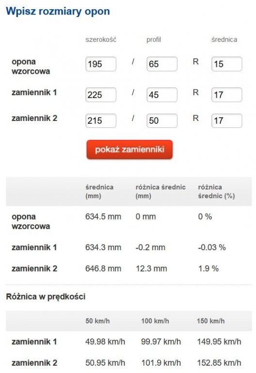

Jeszcze odnośnie rozmiaru 225/45/R17 to zamieszałem. Jest on bliżej ori rozmiaru niż 235/45/R17. Nie mniej obie mieszczą się w 2% różnicy w obwodach zew. więc przekłamania małe.
Tu można takie informacje podejrzeć:
http://www.opony.com.pl/narzedzia/zamienniki-opon/205/55r16/

Oryginalna wlepka sugeruje rozmiar 235/45/R17 ale kiedy liczy się obwody zewnętrzne koła kalkulatorami to wychodzi że 225/45/R17 jest znacznie bliżej oryginału od 235/45/R17.

Dlaczego mam nie patrzeć na kalkulatory oponiarskie? Serwisy sprzedające ogumienie także mają pojęcie na temat obwodów zewnętrznych kół (nie tylko audi umie to policzyć :P) i są w stanie dobrać idealny rozmiar alternatywny.
Bzdury bzdurami, ale to jest matematyka. Co do 215/50/R17:
Jak dla mnie wszystkie trzy są w takim marginesie błędu, że nie będą przekłamywać praktycznie nic nawet przy wyższych prędkościach. Inne aspekty pomijam
Ech, nie mam sił. Ano dlatego nie powinieneś patrzeć, bo sprawdzasz odpowiednik 17" dla 195/65/15 lub 205/55/16, co wskazuje Ci na 225/45/17, ale Audi obliczyło to inaczej i zastosowało szerokość 235, dlatego nie powinno się w tym przypadku odczytywać rozmiarów z kalkulatora.

Jako opony wzorcowej nie użyłem 205/55/R16 tylko 195/65/R15. Nie mniej dla obu "baz" 225 mniej przekłamuje.
Jeszcze jedno - bo ciągle o tym piszesz i powtarzasz jak mantrę - to jak audi to inaczej obliczyło? Jakie tajne techniki wykorzystało?
A co to ja wróżka? Zapytaj się w Ingolstadt, jak im to wyszło. Przecież napisałem, że zarówno z 195, jak i z 205 kalkulatorem wychodzi 225, ale to błąd w przypadku B6 i B7.
To wpisz za wzorcową 235/45/17 bo do tego rozmiaru szukamy najodpowiedniejszej opcji.

11 minut temu, Fido napisał:
To wpisz za wzorcową 235/45/17 bo do tego rozmiaru szukamy najodpowiedniejszej opcji.   - Bardzo trafne. Jednak teraz powiedź mi czemu obwodowo te koło nie wskakuje tak blisko jak pozostałe dwie bazy? Jeżeli o czymś nie wiem to mnie oświećcie. Inna sprawą jest to że autor pytania wcale nie szuka zastępstwa tego rozmiaru.

Dla mnie wzorem jest matematyka. Kalkulatory mają zaszyte w sobie równanie na obwód zewnętrzny koła przy uwzględnieniu szerokości i wysokości i rozmiaru opony.

A po to by zmniejszyć przekłamania licznika zapewne (to tylko moja teoria), 225/45 ma większe niż 235/45
Ale stosując proponowany przeze mnie rozmiar 215/50/17 minimalizujemy je (wrzucałem na forum foty), dodatkowo zyskujemy na lepszym komforcie, choć nie wszystkim na tym zależy.
