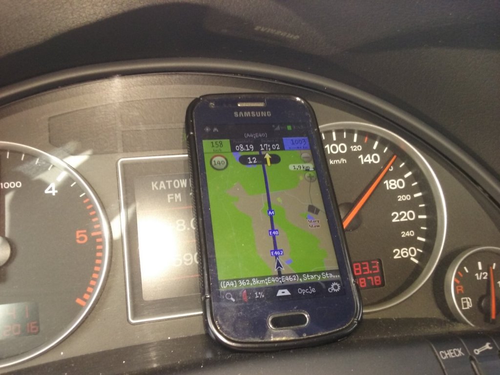

To zrób tak.
Zaopatrz się w GPS, załóż najpierw ori 235/45/17 , potem 225/45/17 a na końcu 215/50/17 i zobacz który rozmiar będzie miał najmniejsze przekłamania licznika w stosunku do GPS.
Moja fota z tym ostatnim rozmiarem.
Przy 160 km/h GPS pokazywał 158

Chętnie, nie mniej do mojego auta R17 nie wejdą. Ale może ktoś posiadający takie rozmiary pochwali się analogicznym wynikiem.
Kolejne pytanie to czy GPS równy GPS-owi :-)? Jakby odpalić inną mapę/lokalizator czy byłaby zgodność odczytów? Piszę te ponieważ widzę że przy 150km/h masz rzeczywistą 158km/h. A wg kalkulatora powinieneś mieć 153km/h mniej więcej. Stan opon (ich zużycie) także będzie istotne, nie wiem jak było z Twoimi w momencie pomiaru.
Sprawdzałem też na aplikacji Speedometer i Yanosiku, pokazywało identycznie jak na Automapie.
Niestety profesjonalnego GPS nie posiadam.
Dodam, że przy rozmiarze 195/65/15 przy licznikowym 160 km/h  , GPS pokazuje 152 km/h
Acha to ciekawe. Czyli miałeś potwierdzenie z innych urządzeń.
Tylko jak dla mnie to takie testy mają sens jedynie na nowych oponach. Zużyte w różnym stopniu będą już generować jakieś odchyłki.
Wskazania przy oponie 195/65/R15 trochę dziwne, ale tak chyba miało być. Fabrycznie prędkościomierz ma troszkę zawyżać w stosunku do rzeczywistości. I tak dobierane są właśnie opony oryginalnie. To że 225/45/R17 nie jest oryginalnym rozmiarem może wynikać właśnie z tego. Przy takim 150km/h i innych prędkościach może być właśnie za blisko rzeczywistości.
Swoją drogą Twój rozmiar nie jest najlepszy pod tym względem - jedziesz szybciej niż Ci wskazuje. Dobrze o tym pamiętać, szczególnie w takie Austrii np.

Przeczytaj uważniej to co wcześniej napisałem
Fakt, na zegarach masz 160km/h, źle spojrzałem i nie doczytałem Twojej edycji posta. To faktycznie, nieźle. Ciekawe ile wskazałyby pozostałe rozmiary.
