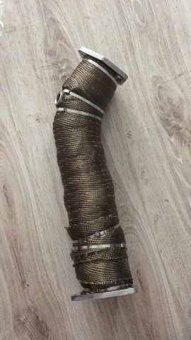

- montaż DP ( teraz mnie z dwa tygodnie będzie check denerwował [emoji3]

- montaż DP ( teraz mnie z dwa tygodnie będzie check denerwował [emoji3] ) - wielkie dzięki dla twórcy mojego DP - toman za profi robotę i ekspresowe tępo polecam !

Samochód z wtryskami bex dp od @toman i softem od @Galetto zmienił się nie do poznania :) Jeszcze raz dzięki !!
