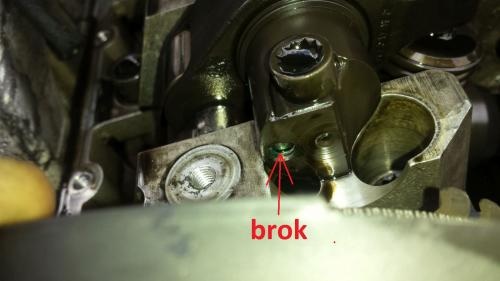

nik23 Opublikowano 14 Maja 2016 Opublikowano 14 Maja 2016 Sama wymiana troche kosztuje więc niewiem czy jest sens bawić sie w używki. A co do tego hałasowania to popatrz czy broki są na miejscu jest je 4 . Po dwa w każdej dźwigience.
