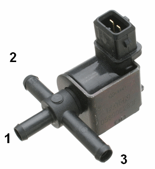

Jak sprawdzić N75?

Bez podania napięcia miedzy 1 a 2 ma być przelot, nie może być wtedy do 3. Po podaniu napięcia 12V zawór ma kliknąć i ma być przejście w każdym kierunku
I tak jest u mnie. N75 chodzi wzorcowo :) nie mam pojecia czemu nie mam mocy.

N75 chodzi wzorowo. dorbze wpięty jest, czyli najdłuższy w TIP, 2 krótkie gdzie jest przelot do WG i obudowy turbo.
