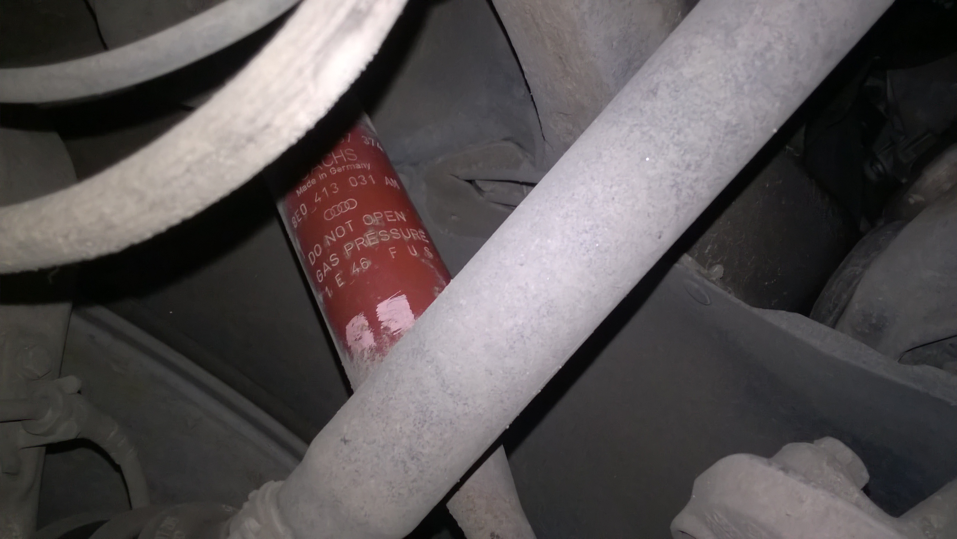

Jeszcze z innej beczki: orientuje się ktoś czy to jest oryginalny amorek od 1BE?
Myślałem, że to jakiś zamiennik do niższego zawieszenia, ale natknąłem się na to:
Według ETKI masz seryjne(tzn ORI) amortyzatory,tzn:
Przód:8E0 413 031AM(wycofano w 2004)nowy numer:8E0 413 031 CK
Tył:8E0 513 033 G(wycofano w 2007)nowy numer:8E0 513 036 AF
Więc jeżeli masz seryjne sprężyny możesz je śmiało zakładać.
Dobrze by było jakbym tylko sprężyny miał do wymiany :jerk:
