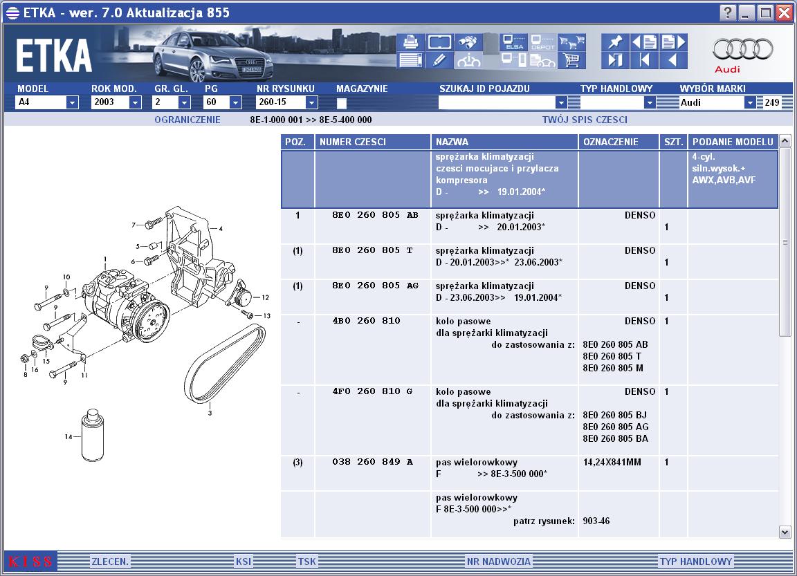

acid66 Opublikowano 15 Czerwca 2016 Opublikowano 15 Czerwca 2016 Witam, mam do zrobienia klime u siebie w A4 B6 1.9 TDI AVF. Ogladalem swoja sprezarke niestety nie ma na niej nr albo nie znalazlem. Mogłby mi ktoś pomoć w oparciu o ETKA dobrac jaki komrpresor klimy??Moj nr VIN WAUZZZ8E53A298462W przypadku zatartej sprężarki klimy powinno się wymienić sprężarkę oraz osuszacz tak? (czy skraplacz? bo wiem ze gdzies sie dostają opiłki)Dziękuje z góry

GreGoriO Opublikowano 15 Czerwca 2016 Opublikowano 15 Czerwca 2016 jak uzupełnisz profil będzie łatwiej doradzić. zresztą VIN też mówi jaki to rocznik... 10-ta pozycja w nr VIN czyli ... 2003 WAUZZZ8E53A298462 poza tym wszystkie klimy w rocznikach powyżej 2oo1 mają sprzęgło zrywalne. to tak na przyszłość
daros Opublikowano 16 Czerwca 2016 Opublikowano 16 Czerwca 2016 Osuszacz wymień oraz dlawik przy okazji wymiany agregatu.
PabloD-vine Opublikowano 5 Lipca 2016 Opublikowano 5 Lipca 2016 (edytowane) No tak koledzy dołączam się do pytania odnośnie sprężarki. Moja ma nieszczelność i pytanie kupować używke czy bawić się w naprawę tej?? i pytanie o model bo date produkcji mam 2002 a według 10 pozycji z VIn model 2003 i pytanie czy to sprężarka od 2003 czy do 2003 ?? Marka: AUDI Model: A4 AVANT Liczba drzwi: 5 Liczba miejsc: 5 Klasa pojazdu: COMPACT CAR Typ pojazdu: MEDIUM CARS Rok modelowy: 2003 Rok produkcji: 2002 Edytowane 5 Lipca 2016 przez PabloD-vine
