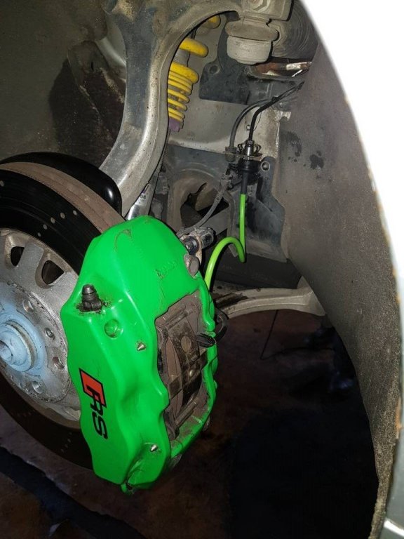

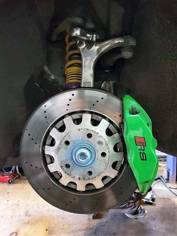

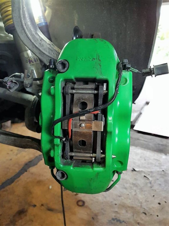

mariusz-jagi Opublikowano 5 Października 2017 Autor Opublikowano 5 Października 2017 (edytowane) Długo to trwało, ale z uwagi na obowiązki służbowe i później zasłużony urlop nie miałem możliwości dokonać modyfikacji Aktualizacja obejmuje serwis olejów, wymianę lewej chłodnicy i kilka innych drobnych rzeczy po drodze. Najważniejsze to wpadł odrobinę większy [emoji4] zestaw hamulcowy. Przód z Audi TTRS (z niezbędnymi przeróbkami), tył tarcza z Audi S4 B8 (z niezbędnymi przeróbkami). Przy okazji wpadły przewody w stalowym oplocie i w mojej ocenie znacznie poprawia to dozowanie siły hamowania. Płyn ATF 200, nie chciałem droższego, bo samochód nie jeździ po torze [emoji6]. Czujniki zużycia klocków z przodu - założone "jednorazowe" z modelu A8 (nawet nie wiedziałem, że takie są jednorazowe ) Wszystko działa prawidłowo, choć zestaw jeszcze się układa i nie robiłem ostrych prób drogowych. Prezentuje się okazale [emoji41] Podziękowania dla Pana Karola z Elektrocar za jak zrealizowanie kolejnego moda [emoji108] Wysłane z Notka 8 Edytowane 5 Października 2017 przez mariusz-jagi rotacja zdjęć

Animal Opublikowano 5 Października 2017 Opublikowano 5 Października 2017 Kozackie heble A co zrobiłeś ze swoimi starymi zaciskami? Nie walają Ci się przypadkiem? Szukam tyłu
mariusz-jagi Opublikowano 5 Października 2017 Autor Opublikowano 5 Października 2017 (edytowane) Dzięki za opinię, podzielam ją razem z Tobą Tylne "hamowniki" wstępnie są już zarezerwowane i czekam na decyzję. Gdyby nie doszło do sprzedaży, napiszę do Ciebie. Przód też mam i jest do sprzedaży ;-) - edit "już sprzedane" Edytowane 5 Października 2017 przez mariusz-jagi
Animal Opublikowano 5 Października 2017 Opublikowano 5 Października 2017 Przód już udało mi się pozyskać ale z niecierpliwością będę czekał na info o tym tyle
black4 Opublikowano 6 Października 2017 Opublikowano 6 Października 2017 Witam, No Mariusz piękny big brake kit zapodałeś Zaciski w słusznym kolorze Jak dotrzesz układ daj pls znać jak się sprawuje no i czy różnica w stosunku do poprzedniego setupu mocno odczuwalna. PS. Koniecznie wpadnij wreszcie na spota, Gratulacje i pozdrawiam!
