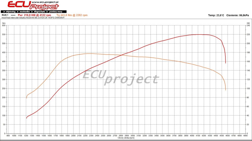

Stage 3:
wrzucony nowy intercooler z 3.0 biTurbo - special thanks Siemian ;)
korekta soft by Daniel :)

@ArkadiuS
W ECU zakładałeś intercooler od 3.0 biTurbo? :)
Zastanawiam się nad podobnym zabiegiem :D
Ile Twój silnik ma w serii, że potrzebne było 3 stage do uzyskania 220 / 445?
Powiem szczerze, że u mnie samym programem wypluł 215 / 440. Seria 177ps.
CJCB fabrycznie ma 100 kW czyli 136 KM
Serio? Nie wiedziałem, że do poliftów wrzucali takie motory ?
To by wszystko wyjaśniało, dzięki ?
W dniu 5.06.2018 o 10:45, Veiru napisał:
@ArkadiuS
Tak, zakładałem w ECU.
Ja mam FWD, a Ty Q i tu koledzy przy tym napędzie i tej turbinie mają po 460-470Nm.
U mnie przy samej wymianie turbo na poliftową 177KM wyszło 215/445 (silnik CJCB ma fabrycznie 136/320 i tylko 112g emisji CO2 ;P). Sam stage 3 to tylko taki szlif i zapewnienie wyłącznie lepszego i świeższego oddechu turbinie ;)
