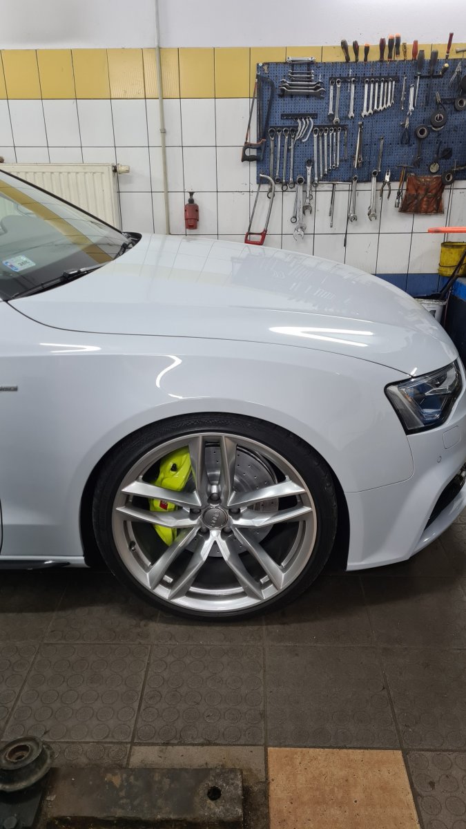

Kolorek już taki mam od około dwóch lat i faktycznie fajnie się komponuje dlatego Akebono zostało pomalowane pod kolor. Swoją drogą dziś walczę :ad:

No i sześciotłok na pokładzie. Do tego tarcza 356 mm Zimmermann sport.
Przy 20" feldze to jakiegoś spektakularnego wrażenia nie robi i liczyłem się z tym ale to akebono leżało u mnie już ponad półtorej roku (kupiłem je w miarę okazyjnie jako fabrycznie nowe) i było przystosowane pod 356 mm a nie chciało mi się już nic z tym kombinować. Jak chodzi o skuteczność z całą pewnością wystarczy a to było priorytetem. Na plus przemawia fakt że 356 mm jest podobno skuteczniejsze niż 370 mm (w przypadku swapu do B8 czy 8T0) bo 370 mm jest cieńsza i ma niby mniejszą pojemność cieplną. Tak więc chyba przypadkiem  wyszło lepiej dla skuteczności no ale niestety gorzej dla oka.
Rozmiar ok, to i tak spory balast dla auta a hamowanie na plus, poza kolorem (dla mnie) zmiana na plus bo akebono wygląda już nowocześnie

Kolor jak mówisz kwestia gustu a nie chciałem oklepanego czerwonego żółtego czy czarnego. W mojej ocenie kolor fajnie pasuje do nadwozia a i sam zacisk fajnie się w nim prezentuje.

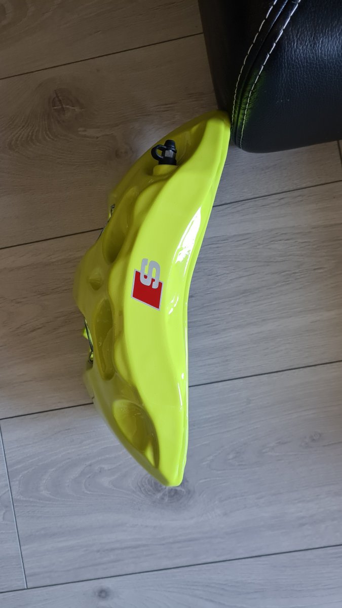

Malowane proszkowo  , Napis naklejka ? Jakie tam dałeś śruby zeby przykręcić zacisk do jarzma - imbus czy na klucz 19 ?
Edytowane przez marcinch001
Hej. Malowane sprayem i na to bezbarwny. Napis naklejka odporna na temperaturę. Zacisk przykręcony jarzma śrubą na klucz ale nie pamiętam 17 czy 19.
Mi osobiście kolor zacisku bardzo się podoba, pasuje do "suzuka gray" :cool1:
