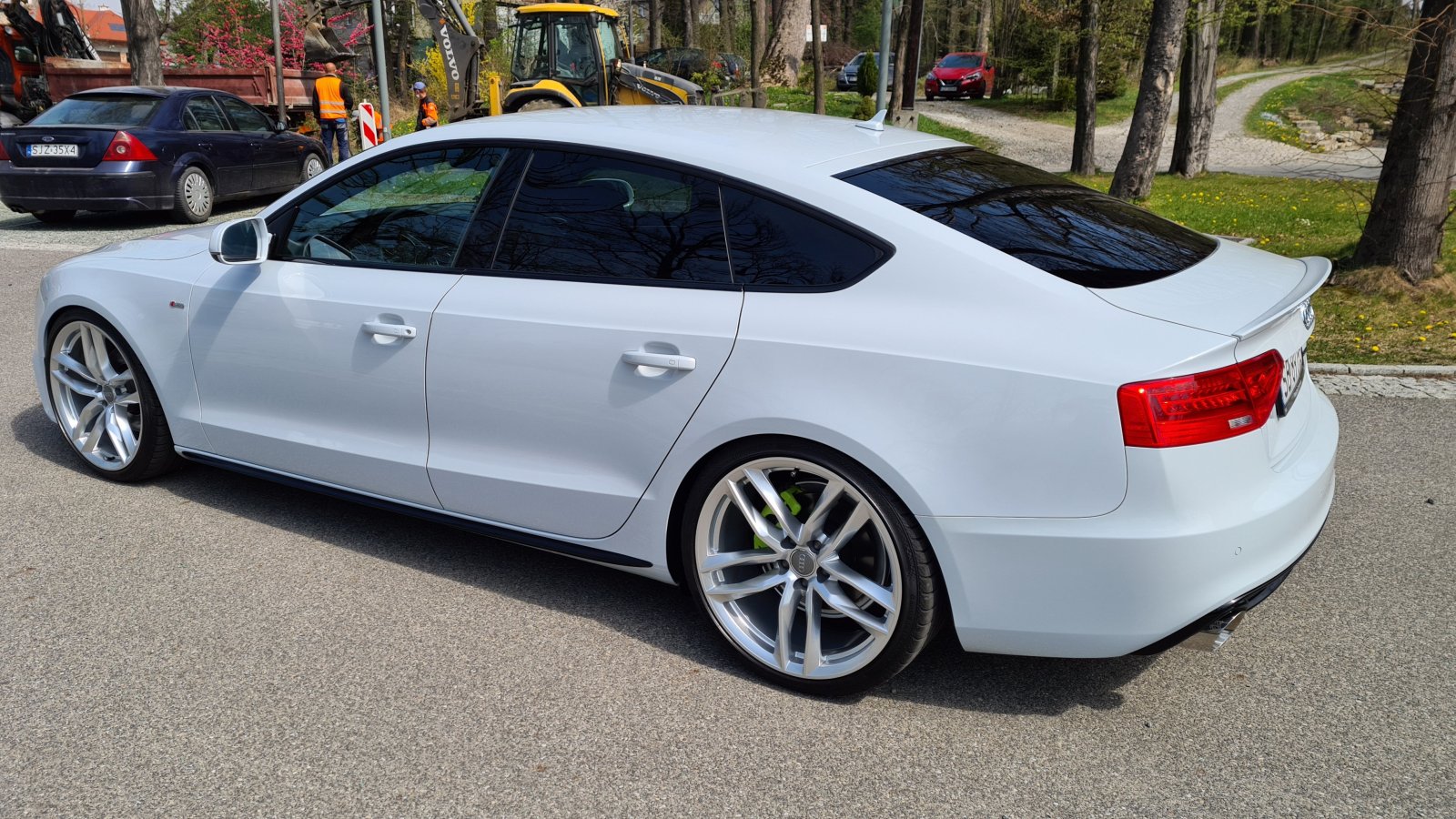

Jaki letni setup siedzi u Ciebie 255/30r20; 265/30r20? 9 cali czy szerzej? Szukam idealnego et pod 9 calową felgę na przód. Przód ma spory rant, także wydaje mi się, że okolice et +15 to maks.

Wszystko zależy od opony. Ja mam 265/30 9j ET 29 + 13 mm dystans z przodu i z tyłu. To jest absolutny max jaki da się upchać bez ocierania (kombinowałem z różnymi dystansami) przy mocniej obniżonym aucie. Czyli dla 9j i opony 265 max ET16

To mamy identyczny setup jeśli chodzi o rozmiar opon i parametry felgi. Zabawiam w takim razie 13mm na przód. Polecacie coś innego niż dystom? Dwukrotnie otrzymałem od nich uszkodzoną paczkę, także mam chyba pecha.
Ja u siebie kiedyś w a5 przy czerwonych H&R miałem z przodu 15mm i z tylu 13mm. Z przodu weszło więcej, bo delikatny negatyw się zrobił. I to jest max co da się założyć bez przycierki :wink:

Zależy od stopnia obniżenia. Jak na prostych kołach może by jeszcze 2 mm weszły to na moim setupie ze dwa razy mi się zdarzyło że na bardzo mocno skręconych kołach wyjeżdżając z bocznej uliczki wpadłem w zapadniętą mocno studzienkę i lekko przytarło koło. Co prawda na tyle delikatnie że na rancie wewnątrz błotnika została tylko guma i nie uszkodziło lakieru. Ale tak jak mówię już dwa razy tak miałem - co prawda to ekstremalna sytuacja ale jednak więc w mojej ocenie to max co może być bo u mnie o ocieraniu nie może być mowy.

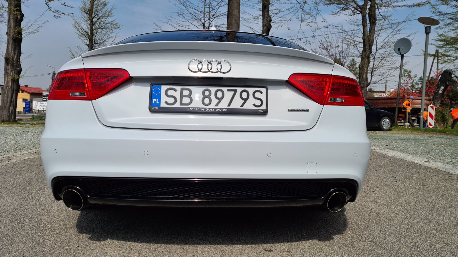

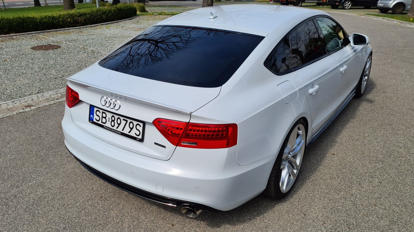

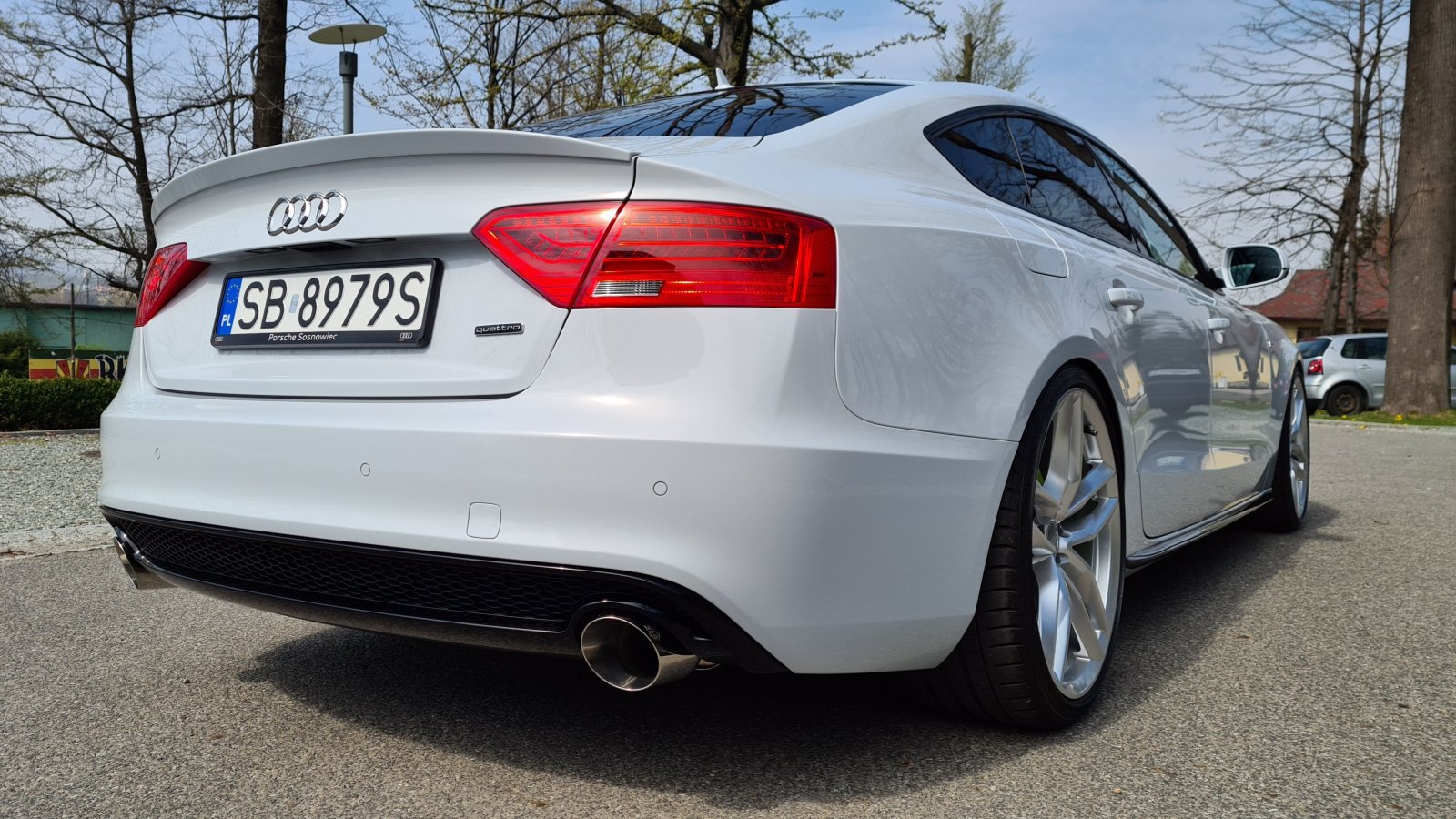

Panowie wklejam parę sensowniejszych fotek jak siadł wydech. Jak dla mnie siedzi jak fabryczny (w najlepszym tego słowa znaczeniu oczywiście)
A co to za końcówki masz jaki rozmiar i firma ?? Szukam jakiś 101 do zderzaka sq5 bo fabryczne słabo wyglądają
To jest cały wydech MG motorsport. Końcówki ścięte 100 mm. W MG o ile wiem można kupić też same końcówki.

Wydech siedzi super. Mógłbyś napisać tutaj lub na PW ile kosztuje taki wydech w MG Motorsport? To jest cały Turbo-back tak? Ciekaw jestem jak to się ma do warsztatów w okolicach Warszawy. Mg to chyba dalej król jeśli chodzi o wydechy w PL.
To jest Cat Back + frontpipe na fabrycznym kacie. Koszt 4200 zł. Profesjonalizm MG bezcenny...
Pieniądze te same co w Sporttig. El-tec mi powiedział jakoś 6-7 tys. Myślałem, że MG jest droższe. Super robota. ? Aż żałuję, że tam nie zadzwoniłem.
Szczerze mówiąc ja też. Byłem pozytywnie zaskoczony jak mi to wycwnili. Oczywiście cenę spokojnie można windować mocno w górę np przez karbonowe końcówki ale to nie dziwne.
SUZUKA :wub:

Na ilu masz tłumikach zrobiony układ i na czym konkretnie polega różnica między frontpipe, a downpipe?
Elegancko Ci te końcówki siadły, spasowanie też super. Tylko.... znaczek quattro na wklęsłej klapie.. przy każdym zdjęciu zastanawiałem się czy on prosto jest naklejony, niepotrzebnie moim zdaniem odwraca uwagę od całości :cheesy:
