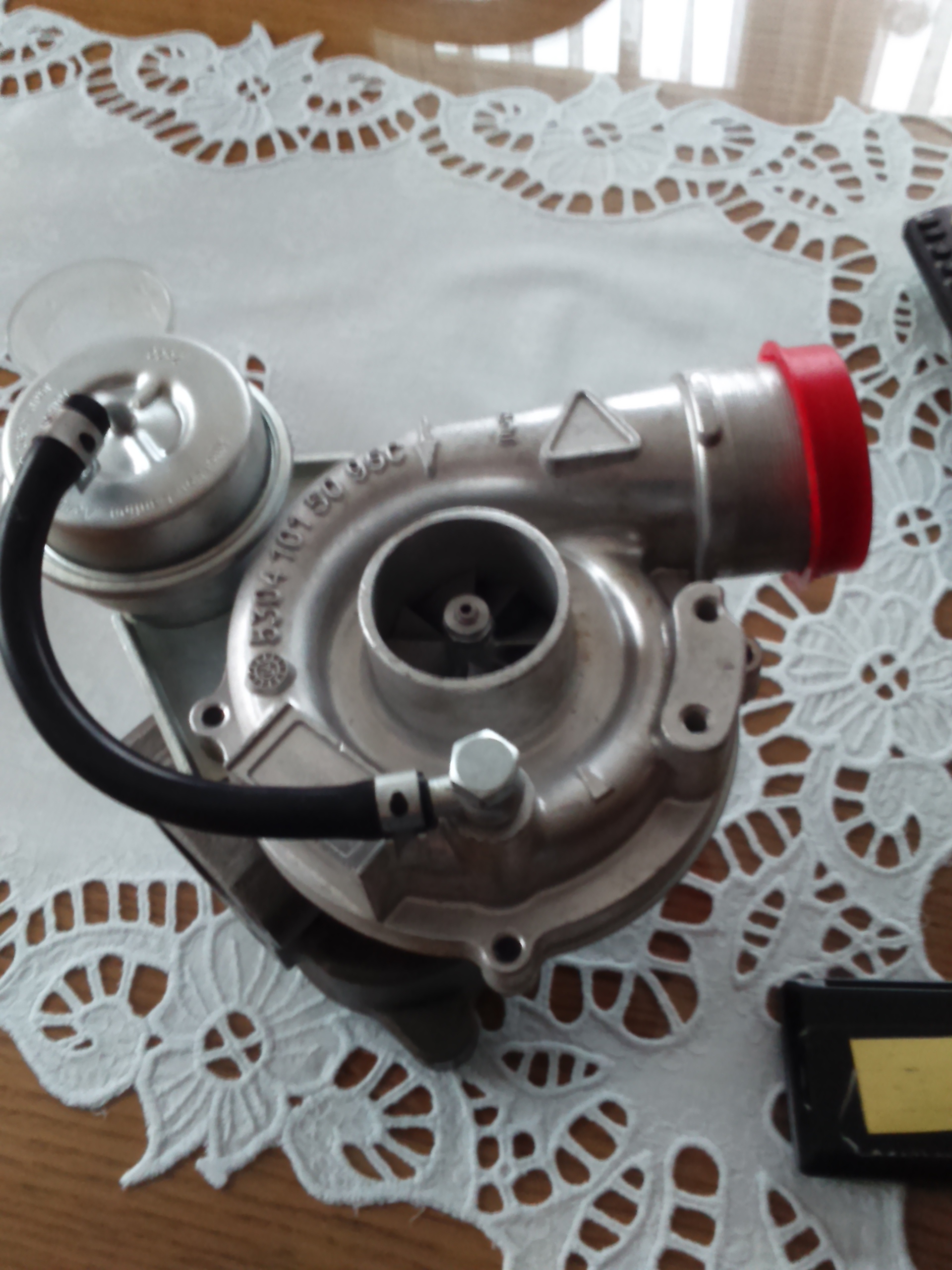

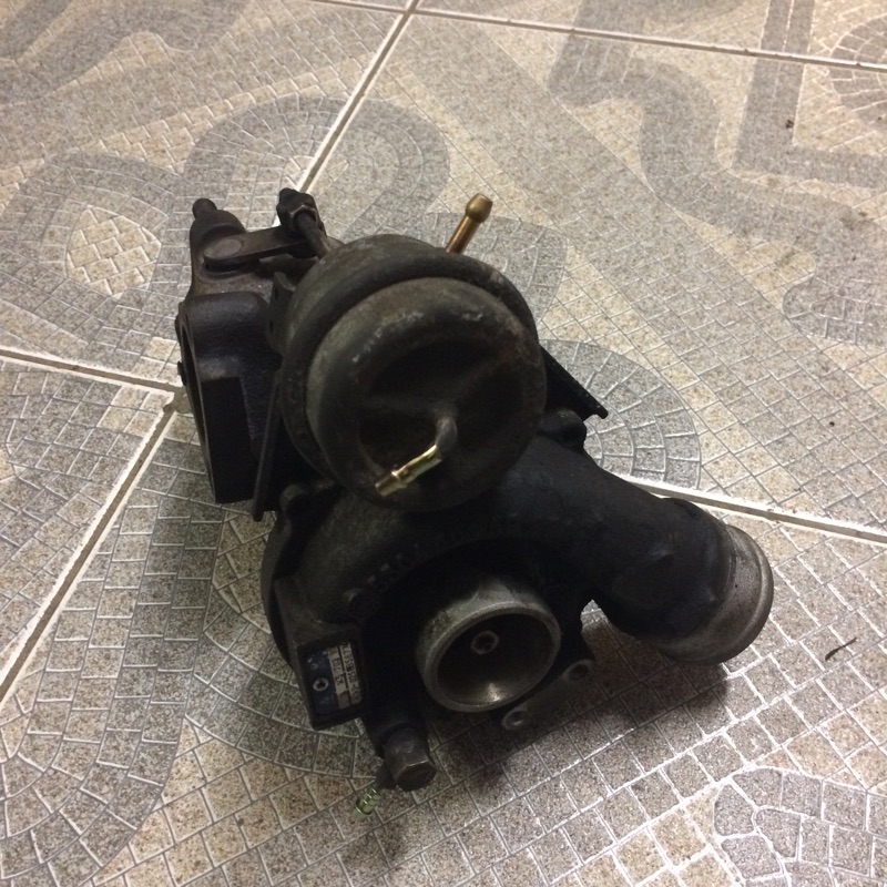

Moja stara K03 rozpadła się i kupiłem K04-015 teraz mam problem z podpięciem podciśnień moja stara k03 ma na gruszce 2 podłączenia pod podciśnienie a k04 tylko 1 jak to podpiąć zęby było ok
Z góry dziękuje.
stare k03
Nowe k04-015
Podepnij tylko ten wezyj co masz z przodu gruszki idzie tam wezyk z n75. Ten z tylu co miales w starej turbinie nie musisz podpinac on jest od systemu sai bez niego tez bedzie dobrze, musisz go zaslepic.
On nie jest od SAI, on jest TEŻ od SAI, ale mniejsza o to.
U mnie poprzedni właściciel wymieniał turbo i nowe też ma 1 wejście a drugie zamiast ukrócić i zaślepić przy zaworze sterującym to zaślepili na końcu węża.

Ja to usunąłem bo miał nieszczelności i nie zaślepiałem przy N112 a wywaliłem kolanko i wsadziłem wężyk od SAI bezpośrednio do zaworu N112.

A tutaj m.in. do ANB w Twojej obecnej konfiguracji. Od zaworu N112 (Poz. 12) idzie niebieski wężyk w dół do gruszki. Zaślep go przy zaworze i z głowy.
Będzie to wyglądać jak na tym lewym:

Dziękuje za odpowiedzi tak zrobię i dam znać.

Podciśnienie narzazie tylko zaślepione check nie świeci jak będę miał czas to zrobię ten manewr z zaślepieniem przy zaworze sterującym

Turbo zamontowane wszytko ok :) Trochę pojeździłem i narazie wszystko ok
