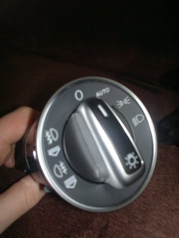

Chłopaki, a jak zdjąć samo to cholerne pokrętło w chromie z chińskiego zamiennika (no i z ori też)?Kurde kupiłem 3 przełączniki: z b6 z końcówką b, z a8d3 z chrom obramówką i chinola z chrom pokrętłem...z b6 obramówkę można zdjąć spoko, a z d3 i z chinola żeby zdjąć obramówkę trzeba najpierw zdjąć pokrętło bo jest inaczej wyprofilowane...myślałem że poskładam to w 3 minuty a tu porażka...może ktoś pomoże??
Nie było odzewu w temacie, więc sam pokombinowałem. Udało się złożyć z 3 wyżej wymienionych przełączników jeden, ale wbrew temu co przeczytać można w tym temacie wyżej to nic do siebie na początku nie pasuje....Zaczynając od początku, żeby zdjąć obramówkę z chromem z d3 trzeba rozciąć pokrętło (tak jak przy wymianie pokrętła na nowe), i taka sama sytuacja z pokrętłem z b6 (odcinamy pokrętło, zdejmujemy pokrętło i obramówkę). Wreszcie zabieramy się za chinola. Żeby nie rozwalić pokrętła w chromie musiałem rozkręcić na części cały przełącznik ale to nie pozwoliło mi wyjąć pokrętła. Musiałem wypchnąć je na siłę rozwalając przy okazji cały przełącznik (pozostało pokrętło na plastikowym trzpieniu który można zdjąć tak jak na youtu..e lub podgrzać suszarką i energicznie pociągnąć kombinerkami). Jak już mamy wszystkie elementy to okazuje się że zatrzaski od obramówki z d3 nie pasują do elementu który został nam z b6 (wewnętrzna część obramówki też nie pasuje trzeba rzeźbić). Poza tym ori pokrętło ma głębokość załóżmy 1 cm, a to od chińczyka prawie 2... trzeba ciąć. Poza tym chińczyk od wew. strony ma wypustki jakich nie ma w ori i uniemożliwiają one zapięcie przełącznika na trzpieniu znajdującym się w elemencie z b6...też trzeba ciąć!!!na całe szczęście chociaż mocowanie było takie samo bo chyba bym dostał wylewu:facepalm: tak więc z 3minut jakie zakładałem na zrobienie takiego moda zrobiło się grubo ponad 2 godziny. Aha różnica koloru między pokrętłem, a obramówką jest znikoma, na zdjęciu widać to bardziej niż w rzeczywistości.

idzie i to nie jest strasznie skomplikowane...bezdusznie rozbebeszasz chinola (ok 50zł z przesyłką) tam jest mocowanie na chyba 4 śrubki. Trzpień na którym jest zamocowany przełącznik wysuwasz do przodu łamiąc przy okazji cały mechanizm, a przełącznik z trzpienia zdejmujesz jak w spomnianym niżej filmiku z YT. Przełącznik z b6 wysuwasz tak żeby był ustawiony w pozycji przeciwmgielnych tylnych, następnie przecinasz go (zobacz na YT filmik "Audi A4 B6/B7 light switch cover replacement") wszystko na tej samej zasadzie tylko zamiast przełącznika z zestawu naprawczego musisz mieć wyjęte pokrętło z chinola. Aha tylko na filmiku porętło z zestawu naprawczego jest identycznych rozmiarów co ori, a pokrętło z chinola jest 'głębsze' i jeśli go nie podetniesz o jakiś 1cm to Ci się nie zapnie. No i chinol od wew strony (może nie we wszystkich przypadkach, ale ja tak miałem) ma dwie wypustki na wew.części ścianek przełącznika (ja zarówno przełącznik i te wypustki wyciąłem aluminiowym nożem do papieru). Tylko jak już maszwłożyć nowy chrom przełącznik w gniazdo od b6 to daj trochę jakiegoś kleju do plastiku bo stare mocowanie może nie trzymać

Z jakiego dokładnie włącznika udało się przełożyć pokrętło z chromem ?
Nabyłem włącznik od Passata B6 (3C8941431A) i niestety pokrętło okazało się o około 2mm krótsze, więc wygląda to kiepsko, a ponieważ pokrętło z chromem wychodzi poza obszar obramówki to nie da się go wcisnąć w celu demontażu (pokrętło opiera się o obramówkę). Szczęście, że do przeróbki przezornie kupiłem również drugi oryginalny przełącznik...
Ponadto okazało się, że pokrętło przełącznika jest całe plastikowe, chromowany fragment również, czy któryś przełącznik posiada ten fragment aluminiowy ?
podejrzewam, że wszyscy mają niżej ten element ;) dlatego jak się chwalą to włączone są p.mgielne :lol:
nie spotkałem się z pokrętłem metalowym
Dzięki za odzew... Po co w takim razie pisać, że pasuje skoro tak nie jest i wprowadzać innych w błąd... O ile jeszcze o wyglądzie można byłoby dyskutować to jak pisałem włącznika nie dałoby się później już zdemontować...
Podczas przymiarek już widziałem, że pokrętło będzie za głęboko, ale kolejną przymiarkę robiłem w pozycji z włączonym przeciwmgielnym i pokrętło się zatrzasnęło :( Na szczęście okazało się, że z oryginalnego włącznika (B6/B7) można zdemontować pokrętło bez jego uszkodzenia - po rozebraniu dołu włącznika wychodzi oś z pokrętłem i można je zdjąć, więc ciągle mam sprawny przełącznik i pokrętło :D Mam też pomysł na złożenie, aby wyglądało i działało jak należy - dam jakiś dystans między oś przełącznika a pokrętło (może wykorzystam fragment osi od przełącznika z VW, ale jest z jakiegoś bardzo kruchego tworzywa), aby pokrętło nie wsunęło się za głęboko, niestety aby nie wypadało trzeba będzie je zapewne wkleić (może jakimś klejem typu Butacol, który pod większą siłą puści i powoli zdjąć pokrętło w razie potrzeby). Wszelkie sugestie mile widziane.

Pokrętło z passata b6, widać na foto ze jest ciut niżej, ale samo pokrętło idealnie pasuje do obwódki, wiec podniesienie zrobi szczelinę miedzy chromem a obwódką, mi osobiście się tak podoba,d3120b1188d7a6e88caf18328709f07c.jpg
