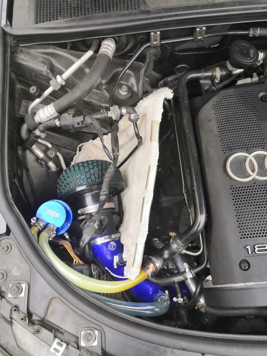

Mariox37 Opublikowano 6 Stycznia 2020 Opublikowano 6 Stycznia 2020 A ja po wyminie turbiny na hybryde, założeniu centralnego IC i wyczyszczeniu odmy i syfu który byl w rurze która wchodzi do tipa założyłem taki ło Oil Catch jak się to będzie sprawdzać nie wiem ale mam nadzieję że nie będzie dziadostwa w turbinie i IC. Mogłem założyć filtrek na odme a w tipie zaślepic ale nie wiem czy tak można??

Mariox37 Opublikowano 16 Marca 2020 Opublikowano 16 Marca 2020 (edytowane) Jak znajdę fotki to pokaże Ci jak to zrobiłem u siebie. Ogólnie jak byś nie czyscil tej odmy i tak syf idzie do tipa i na turbo. Skrapla sie woda w tej metalowej rurce przy silniku miesza się z syfem i pięknie to wciąga turbo. Myślałem żeby zaślepic w tip ten otwór i odme puścić przez taki filterek ale podobno w tych silnikach ma być odma podłączona bo cos tam by nie grało. Ja założyłem taki separator odmy i jest oki. Kiedyś jak będzie cieplej wymienie tylko te przewody na lepsze. Edytowane 17 Marca 2020 przez Mariox37
